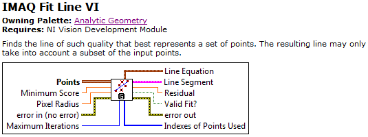

    IMAQ Fit Line拟合线函数功能说明与接线端

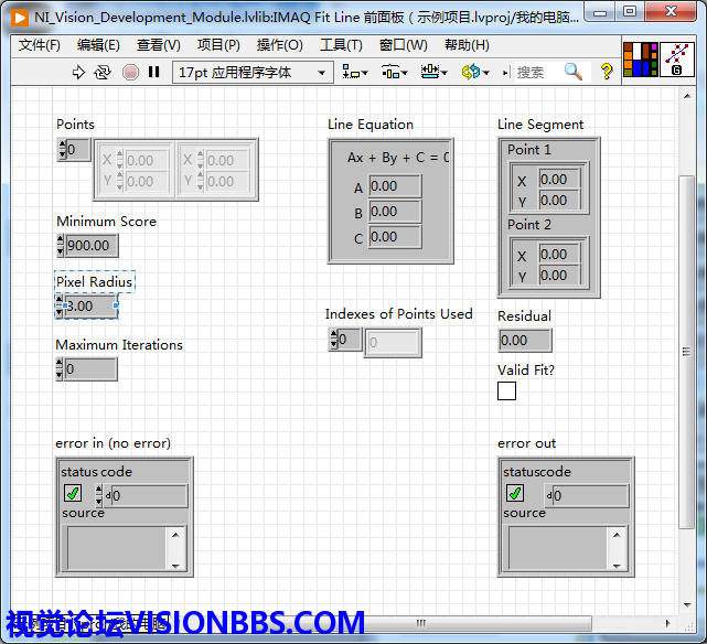

    IMAQ Fit Line拟合线函数前面板

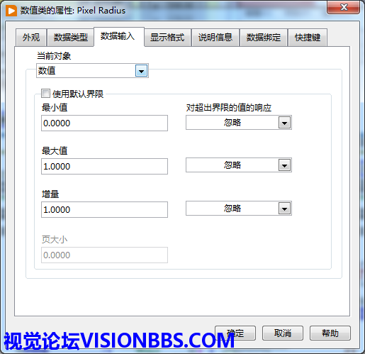

    这里需要注意一下,拟合线函数内部的Pixel Radius像素半径控件,有限制其数据输入的最大值为1:
    像素半径Pixel Radius最大值为1
             因为其只是错误的使用了控件的限制范围,但是对超出界限的值的响应是忽略,所以。如果在函数端直接创建像素半径控件时,则继承函数相同的属性限制,使用数字控制的加减按钮时,则只能加到上。但是可以手动输入相应的值,或者是另外创建一个不限制数据输入的控件。当然,为了省事,可以直接对此函数的控件的数据输入范围设置更大一些,或者是直接使用默认界限。
