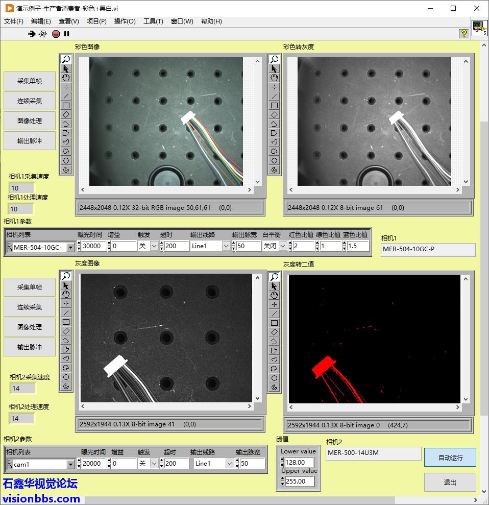

    今天有个客户,说相机的触发没有用,是不是相机的Bug。每次打开后,又变成没有触发了。这里肯定不是相机的问题,而是编程的问题。
    相机参数
    相机参数
    工业相机参数
    我们知道工业相机,通常会包含很多的属性参数,如曝光时间、增益、触发等等。在LabVIEW Vision中,一般都是通过NI的VAS来驱动工业相机的,而这其中,又以使用NI-IMAQdx驱动作为主要的驱动方式,其他的NI-IMAQ和NI-IMAQ IO都是针对NI的硬件产品的,使用比较少。在NI-IMAQdx驱动相机时,也是可以操作这些工业相机的属性参数的(前提是工业相机支持标准的视觉协议)。对于NI视觉软件来说,可以在NI MAX中,对工业相机的属性进行操作,如果需要改变某些值,那可以在MAX里修改这些值,然后就可以保存参数,这样就将相机的参数保存到了NI默认的配置文件中(idc文件)。这时,如果在LabVIEW环境、VBAI、视觉助手等视觉软件中打开相机,就是以Max保存的参数为准的。这样操作,对于新人来说,是有用的。不需要在编程环境中编辑太多内容。
    但是在MAX里修改参数,这样操作起来比较麻烦,至少需要开两个软件。更多的情况下,是希望在LabVIEW中进行参数修改与保存的。所以,需要在LabVIEW环境或生成的EXE环境进行操作的。这里,其实也是比较容易的。只需要将需要的参数保存到文件中,如ini、xml、csv或数据库等文件中即可,工业相机参数的保存,与LabVIEW编程时其它参数的保存方法是一样的,并没有什么特殊之处。
    保存好了之后,就将工业相机的具体状态的参数值写入了文件中。下次再启动时,只需要读取文件,得到参数值,并重新赋值给相机的参数控件,然后写相机属性即可完成相机的初始化过程。
