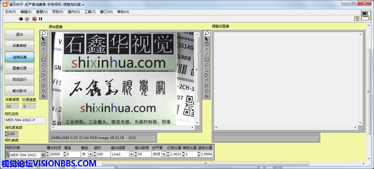

    在使用彩色工业相机时,得到的彩色图像通常都不是很鲜艳,看起来灰蒙蒙的。
    采集的彩色图像不够鲜艳

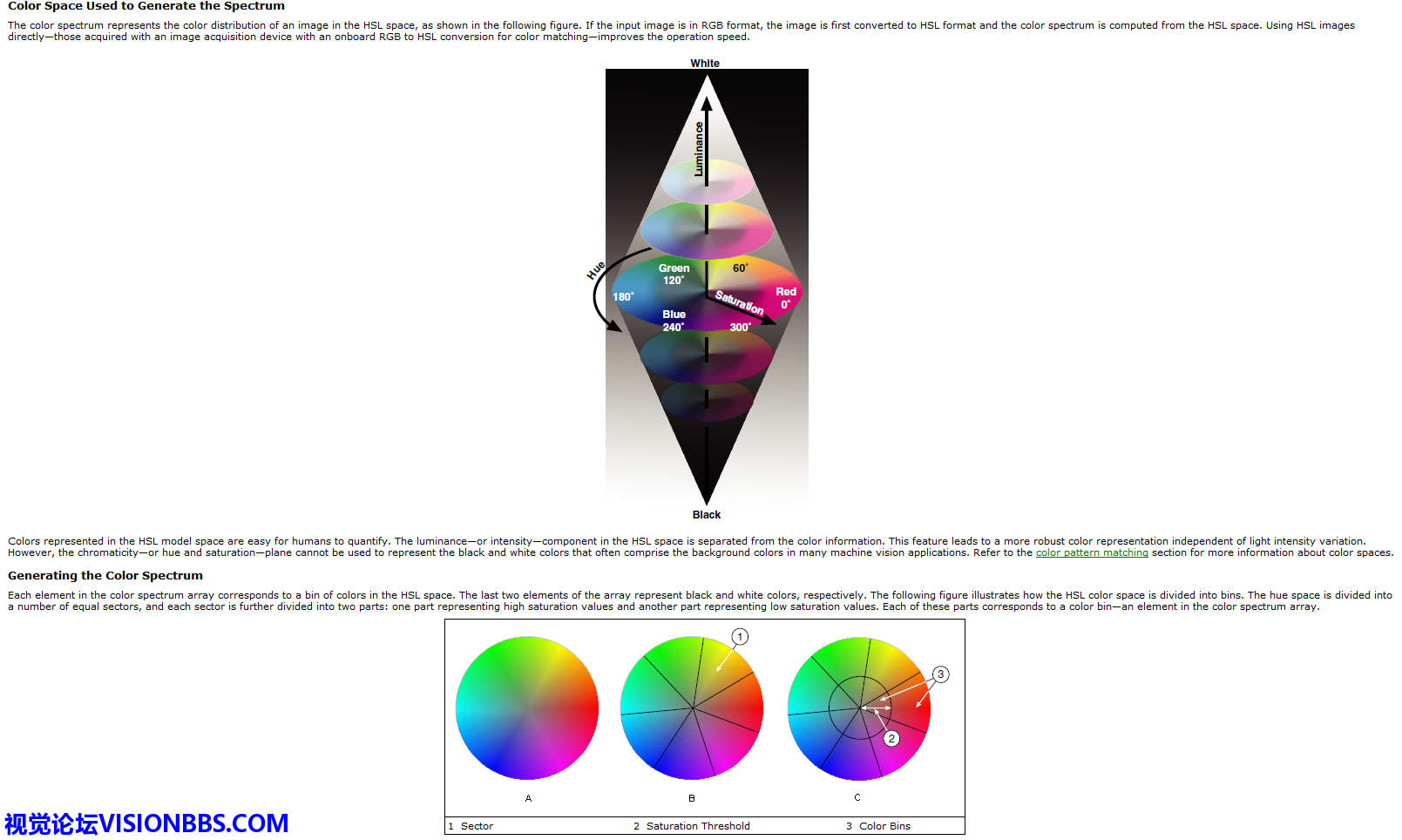

    这个在很多工业相机中,都是这样的情况。因为一般按照RGB颜色模型得到的彩色图像,如果将其转换为HSL颜色模型,表现饱和度的话,S平面通常都是比较黑的,值都不会超过127。所以在饱和度平面中反映出来就是不够鲜艳、比较灰暗。这个可以参考NI VISION视觉概念手册中关于颜色频谱Color Spectrum的概念:
    颜色频谱Color Spectrum
    从NI VISION中的颜色频谱可以看到,饱和度S在HSL颜色模式中是表示了从里到外的一个圆,里面的值较小,灰暗,外面的值大,则鲜艳。

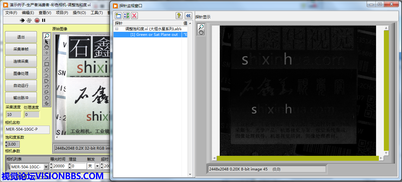

    在S平面加一个探针查看饱和度平面
    从上面的探针看到饱和度平面的图像其实很暗。

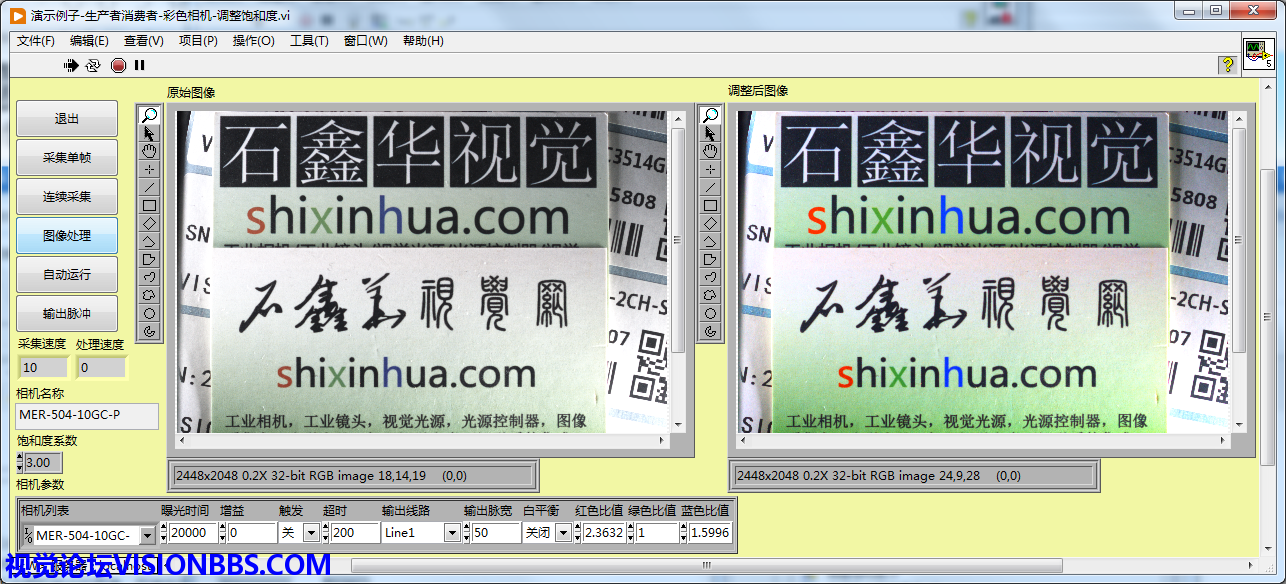

    所以,想要图像变得鲜艳,只需要调整饱和度平面的值就可以了。简单的方法就是对S平面乘以一个大于1的系数(当然小于1也可以,只是更灰暗)。
    饱和度系数为3(将饱和度*3)
    上面的效果就是饱和度调整后的图像,可以看到,图像鲜艳很多了,红、绿、蓝都变得鲜艳很多,比较接近实际的颜色效果。

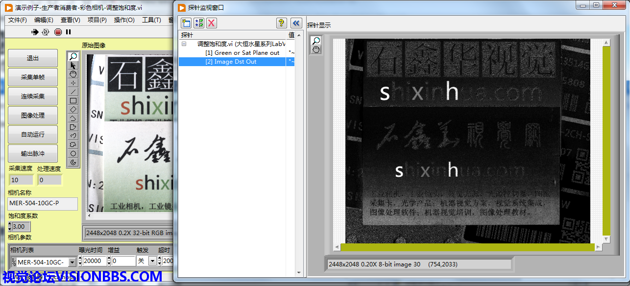

    调整后的饱和度平面
    上面的探针就是调整后的饱和度平面,可以看到,比原始的要亮一些。
