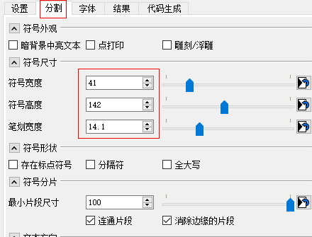

    1、create_ocr_class_mlp算子中,如何确定字符的宽度和高度?
    同一种字体不同字符的宽度、高度是不一样的(例如字母A和I),如何确定这两个值?

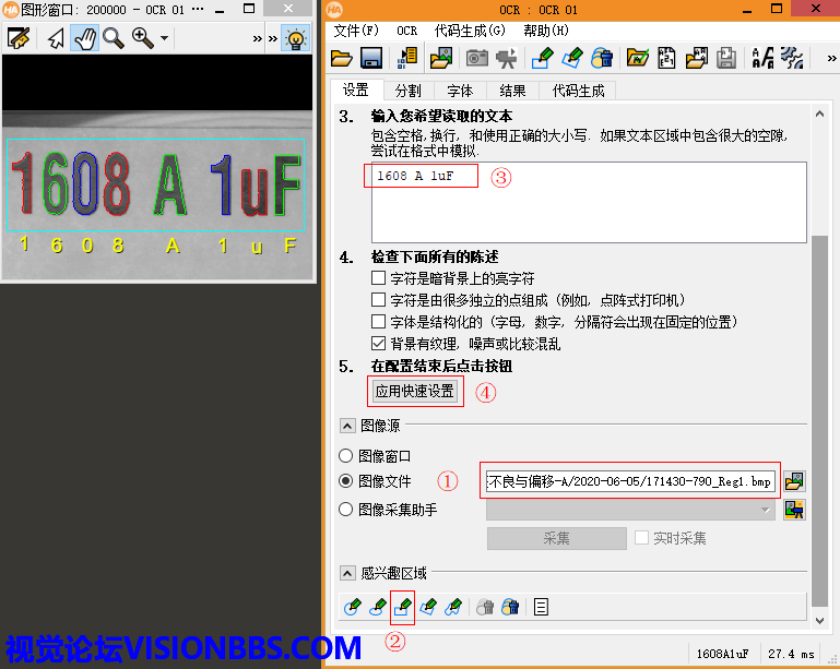

    有两种方式:一是直接测量字符中较宽字符的宽度和高度,把它们作为 WidthCharacterHeightCharacter ;二是使用OCR助手(助手——打开新的OCR)来分析得出这两个值(推荐这种方式)。
    转到“分割”页面即可看到自动分析得出的“字符宽度”和“字符高度”等信息。

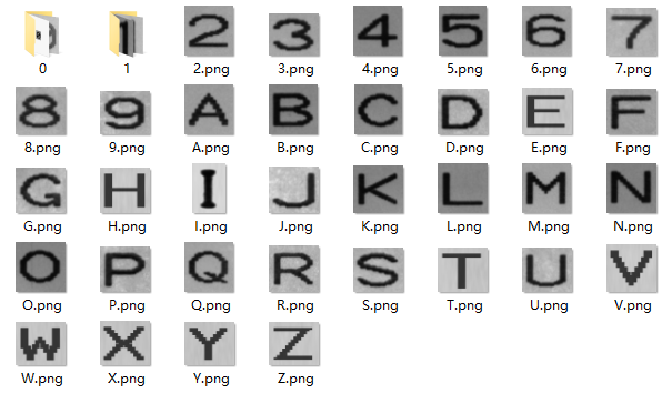

    缺点一是需要自己切割字符收集字库,如下所示:
    缺点二是可能自己训练的分类器不如Halcon自带的分类器效果好。(原因一方面因为字库不够丰富,另一方面可能对OCR的理解不够深刻,导致训练分类器时有些细节考虑不周全)
    不过自己训练分类器也有优点,最大的的优点是训练过程可控,而且自己可以添加字符图片,丰富字库,即分类器可以不断得到优化。这一点是Halcon自带的分类器所不具备的。

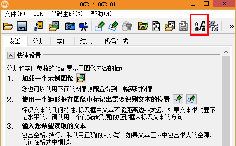

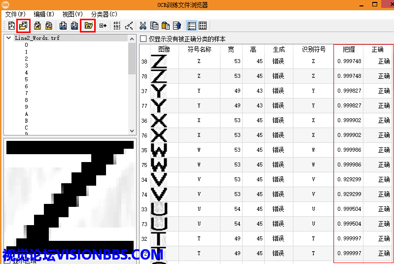

    3、如果使用Halcon自带的分类器,如何选择合适的?
    点击OCR助手中的下图中的红框中的图标即可。
    先加载“训练文件”(.trf),再加载“分类器”(.omc),即可看到识别结果及其把握度。当所有字符均识别正确,且把握度很高的时候,就说明这个分类器很合适。

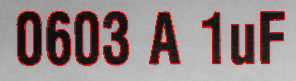

    其中Character即是字符区域(Region),如下所示:
    分割字符区域的思路有两种:① 用形态学阈值分割;② 用find_text系列算子。

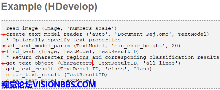

    形态学分割算子大家比较熟悉,不需要多说,但是算子之间的组合比较灵活,思路比较重要。
    find_text分割字符区域代码举例如下:(Characters即是字符区域Region)
    注:如果自己训练OCR分类器,create_text_model_reader就不需要传入.omc文件路径,例如:
    create_text_model_reader ('manual', [], TextModel)

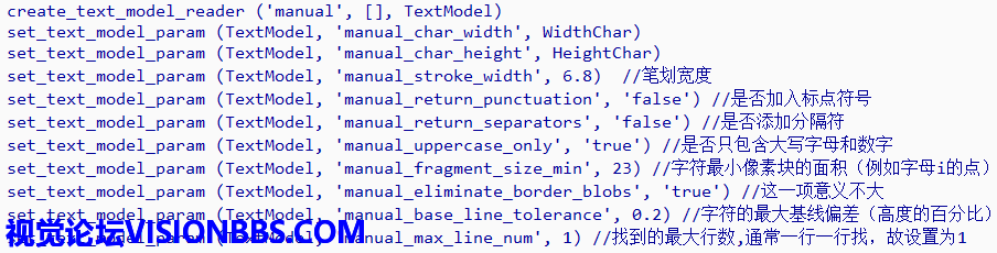

    5、对于字符区域分割,形态学阈值分割和find_text方法,哪种更好?
    通常来说,直接用find_text系列算子,很容易得到比较不错的字符区域分割结果。因为它可以通过set_text_model_param算子设置很多字体的信息参数,例如:
    这种方法的优点很明显:就是很容易做到标准化。只需要设置几个参数,就可以得到很好的分割效果。
    但是这种方法的缺点也很明显,它的自由度有点差,效果不理想时,继续优化的办法有限。如果该设的参数都设置了,分割字符区域效果还是不理想,该怎么办呢?

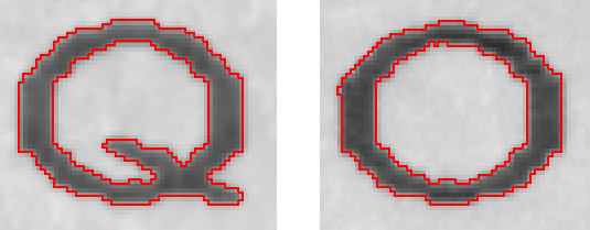

    有些字符是很相似的,例如字母“Q”和“O”,字母“I”和数字“1”。
    对于上图的Q和O,如果容易识别混淆,那么如何判断到底是Q还是O呢?
    提供一种思路:可以求字母内部的空白区域,调用算子:convexity (CharRegion, Convexity)
    这个算子可以获得Q或者O内部区域的“凸度”,凸度极高的,说明这个字符是O,反之就是Q。
    其他字符也可以用其他方法分别个性化判断。
