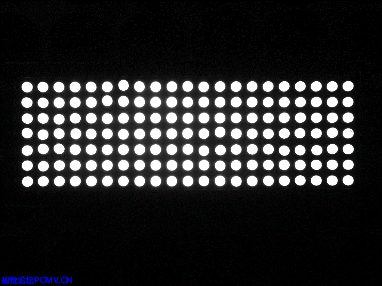

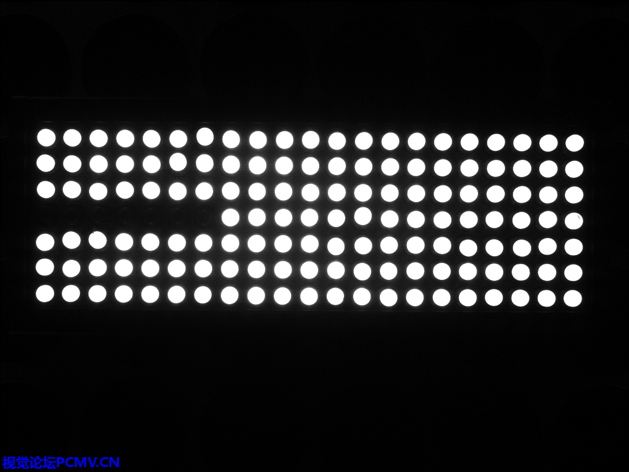

    条形光源的LED灯珠矩阵
             上图就是一个机器视觉行业比较常见的条形光源的LED灯珠矩阵,可以看到上图的光源是7行、21列。
    有一行有7颗死灯不亮的情况
             如上图所示,条形光源则有一串灯死灯,共有7颗,是第三排的1~7号灯。那么我们要检测出来这个光源的死灯数量以及相应的NG位置。这个要求,就是本“粒子排序”算法要解决的问题。

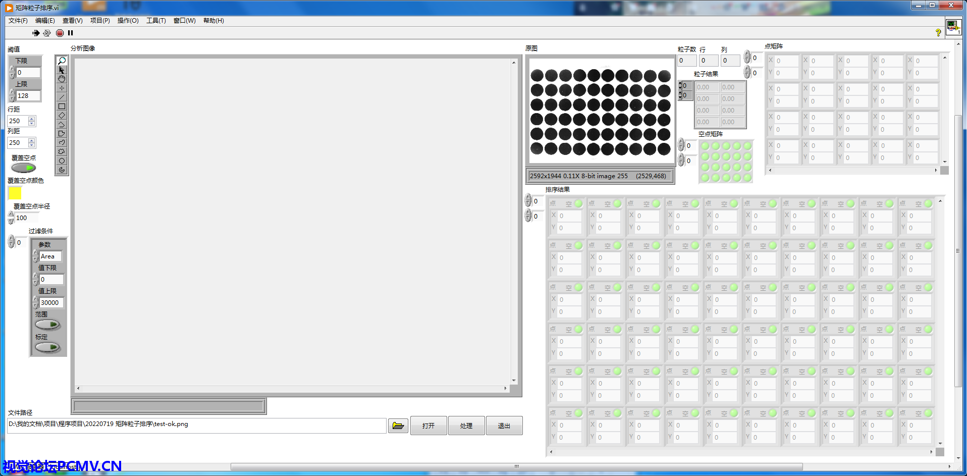

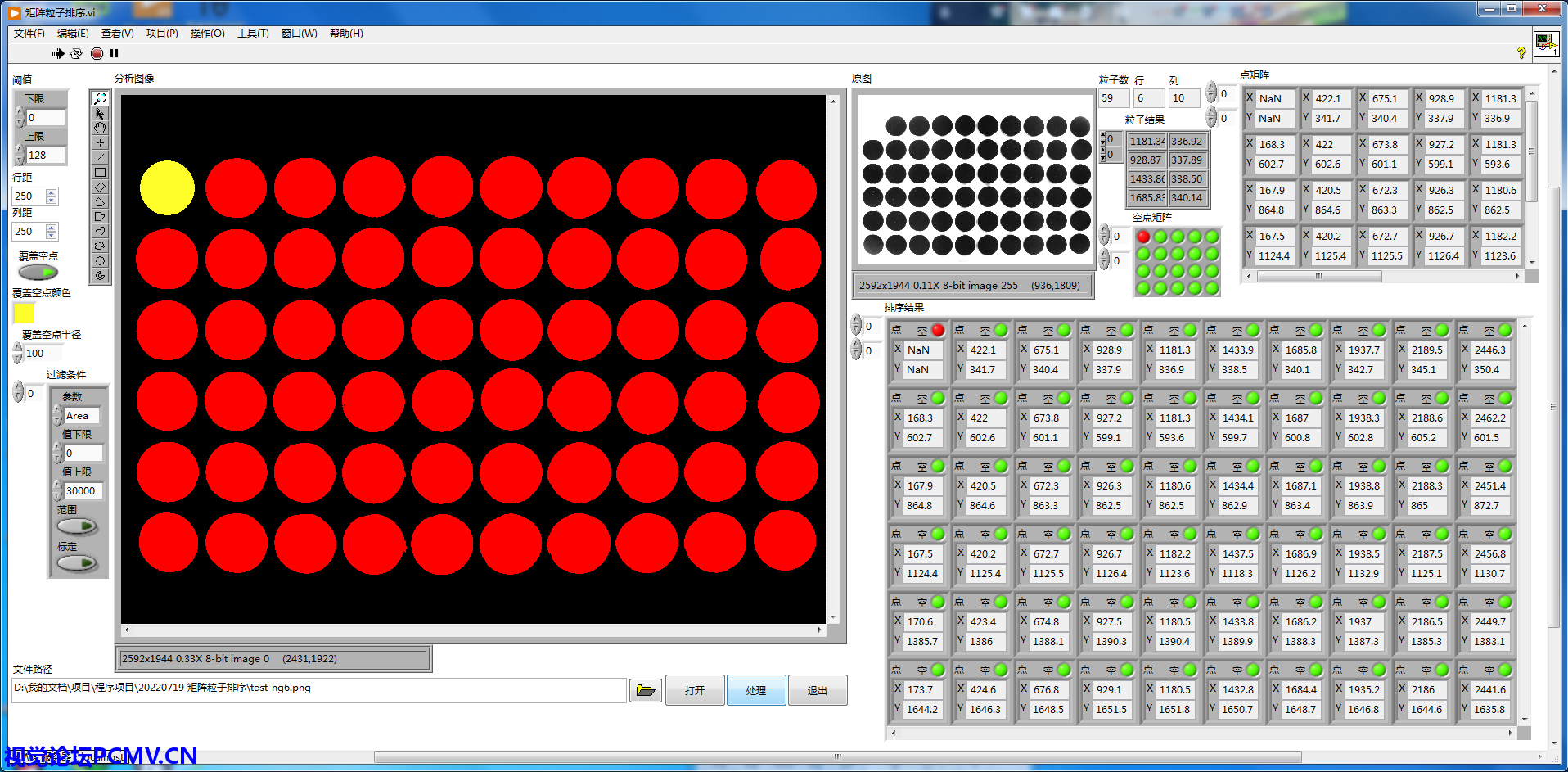

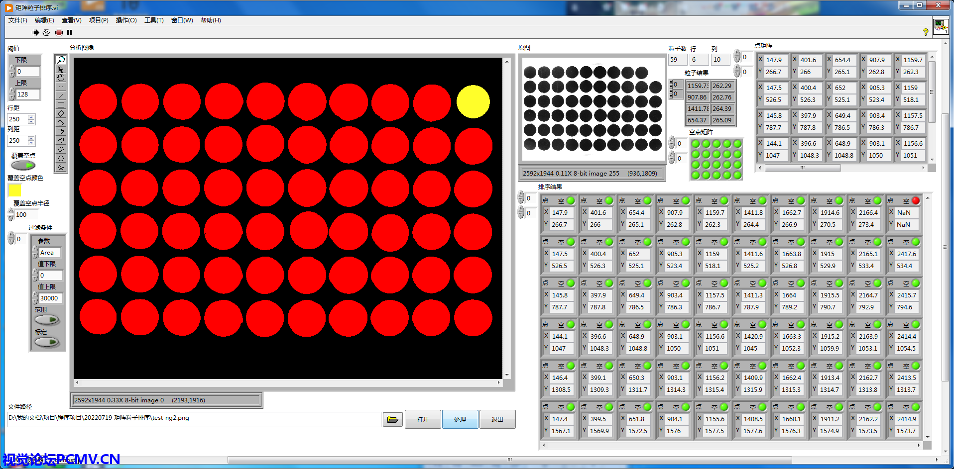

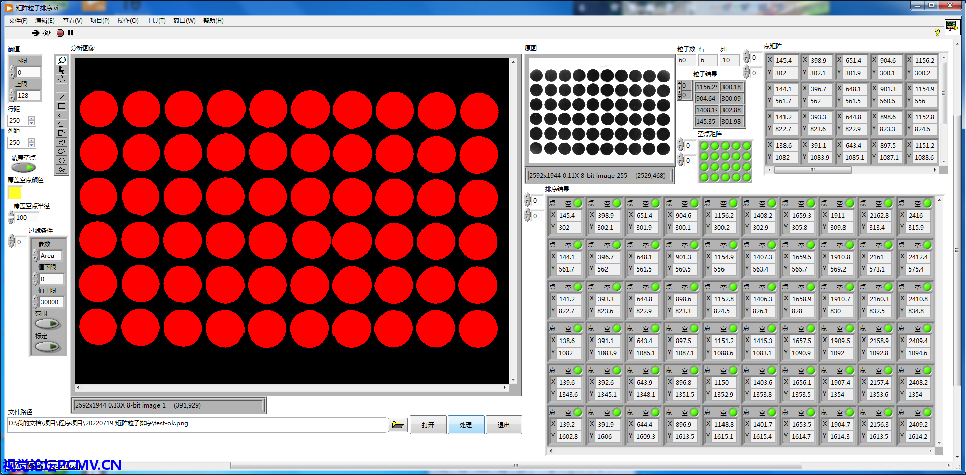

             下面来看一下演示效果图:
    打开图像-OK产品
    图像处理-OK产品
             上图是一个OK的图像,可以看到是一个6行、10列的产品。关于这里的参数说明:
             粒子排序算法,需要在前面设置的参数,只有行距列距,也就是每行之间的距离、每列之间的距离。如上图,两个粒子之间的距离,水平和垂直大概都是250像素左右,如果行距和列距不同,则设置为不同的值。这些参数要图像处理前就要设置好。这里只是为了演示算法,这个行离、列距,可以用鼠标查看其坐标位置,然后简单的减法计算即可,不需要非常准确,因为算法只是处理组距与组之间的距离的比值,判断其是否接近0或1、或2这样的来考虑的。因为这里只是指定了一个行距和列距,则只适用于基本上等间距的点阵列,对于非等间距的点阵列不适用,中间较大的间距的,可能会被判断为空了一列或一行。
             覆盖空点的标记算法,则有以下三个参数:
    覆盖空点布尔量,确定是不是要对空点进行覆盖标记。
    覆盖空点颜色,设置覆盖标记的颜色。常规的二值化特征点是红色的,这里的覆盖点颜色要与特征点颜色区分开来。
    覆盖空点半径,这里使用的是覆盖圆的方式来标记空点,半径则指定了该圆的大小,与正常的点接近即可。
    为了得到粒子,则先要做阈值处理,所以有阈值参数
    阈值,下限、上限,用于确定要查找的粒子的特征的灰度值范围。上图中的特征是黑色的,阈值取值范围是0-128。
    做完阈值后,通常会有很多粒子,有很多小干扰点粒子,这时可以通过粒子过滤算法,过滤这些干扰粒子。
    过滤条件,这里仅过滤了面积参数,在指定值下限值上限范围内的粒子,被过滤掉,上图中的最大粒子过滤面积是30000。这里的面积,可以在粒子分析中将面积也输出得到,或者是自行简单的计算圆点面积(Pi*R^2=3.14*1000*100=31400)当然也可以将范围设置为真,只保留在上下限面积范围内的粒子,将小粒子和很大的粒子都过滤掉(这里的示例,只过滤小粒子)。标定,图像是否已经标定,这里没演示标定,参数没作用。

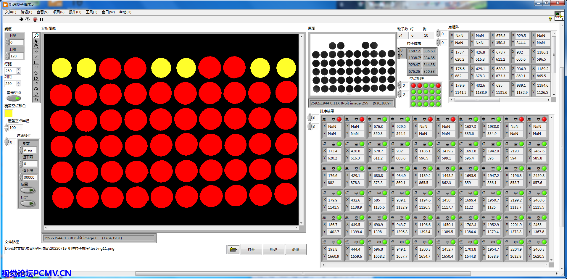

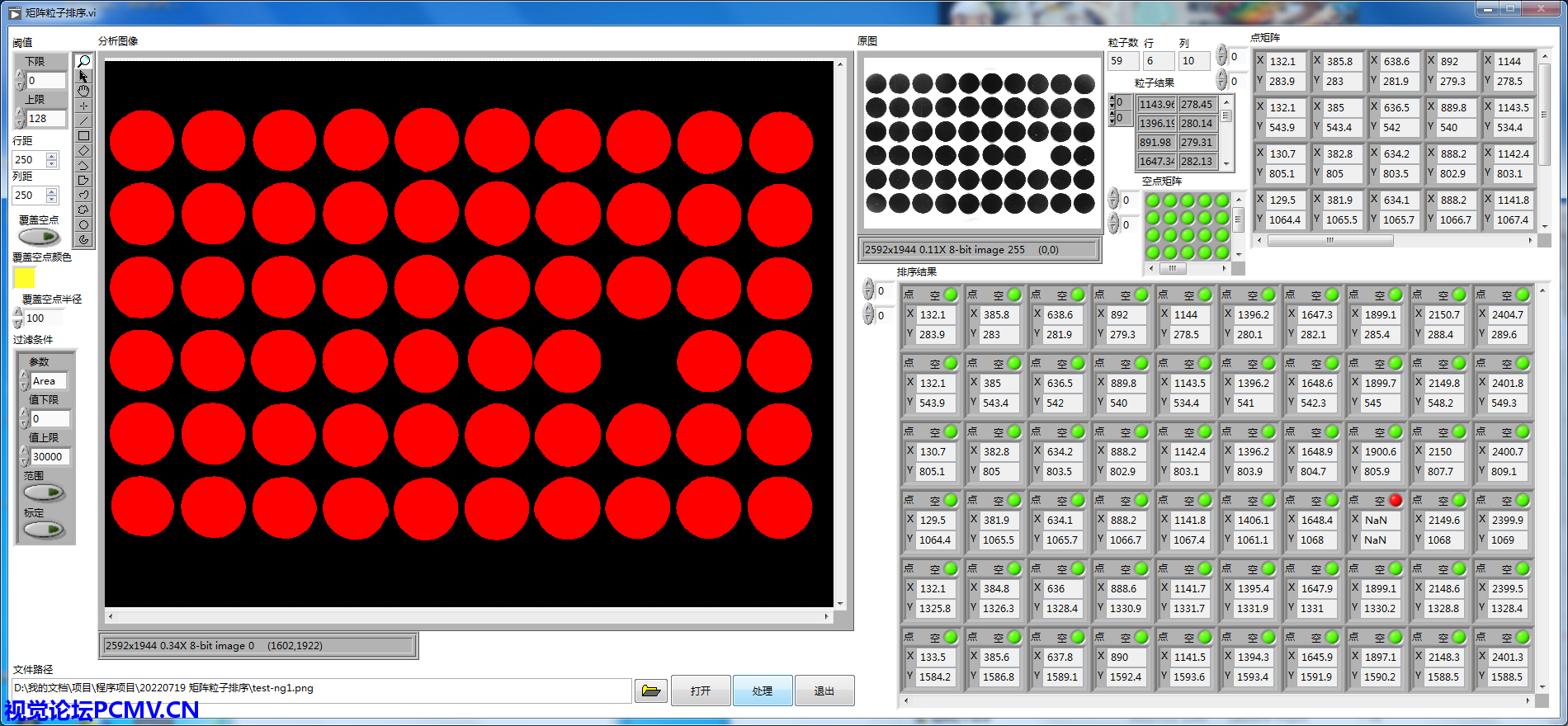

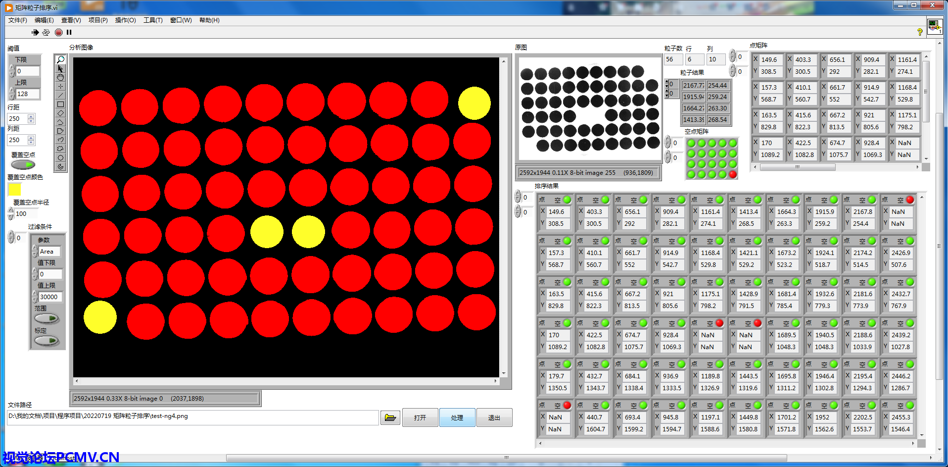

    中间NG产品-标记
    NG产品-不标记

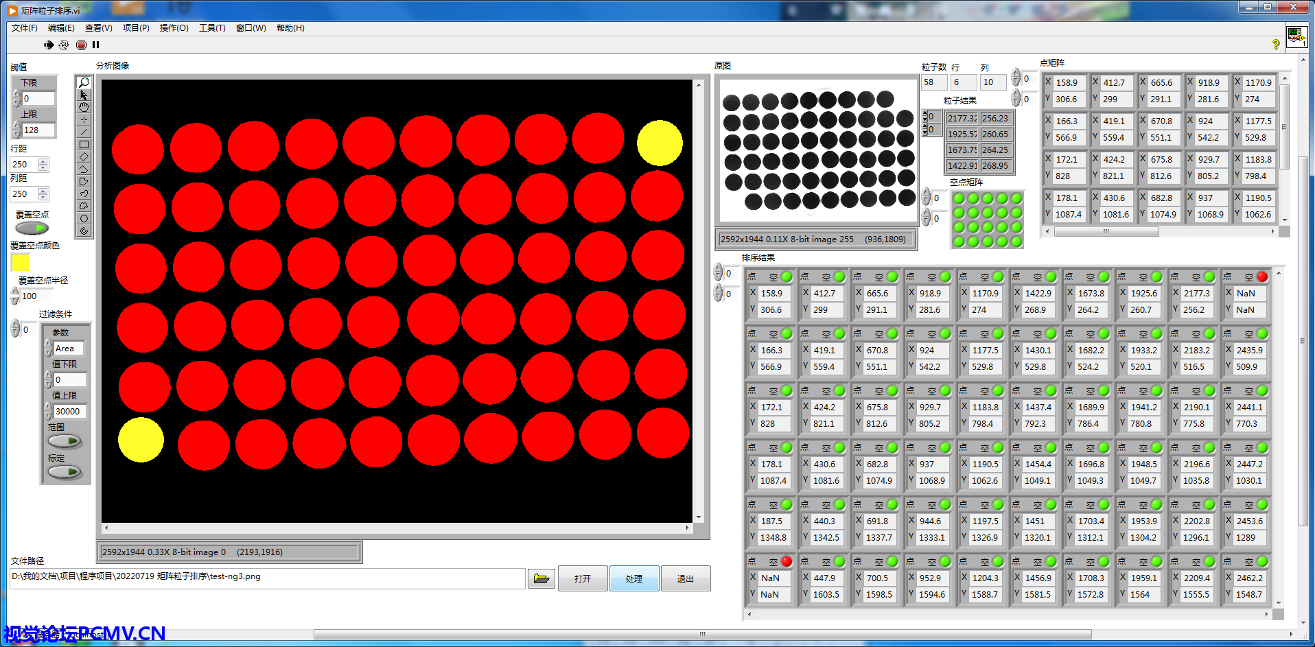

    行尾NG产品
    行首行尾NG产品
    行首行尾中间NG产品

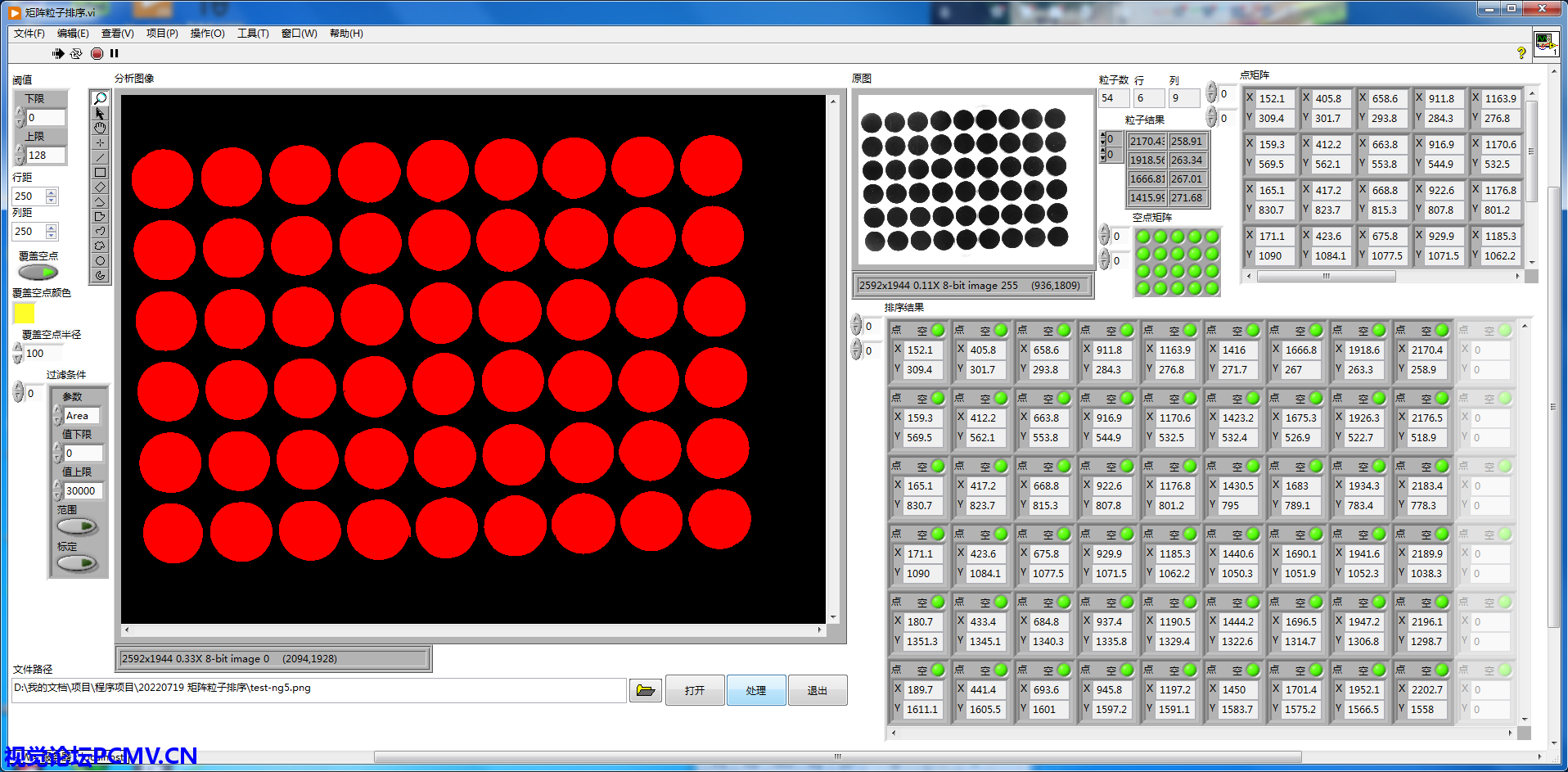

    少整列的产品
             图像右边少了一整列,未判断该NG情况。该情况,可以直接判断行、列的数量。但是要标记,就如前面说的,要有参考点才可以。

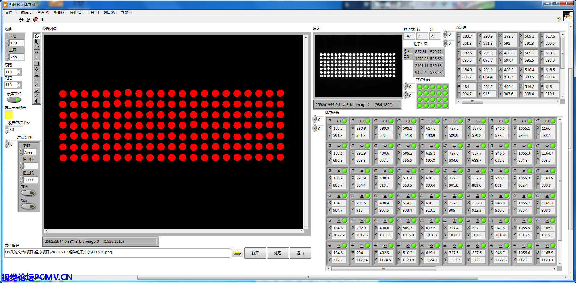

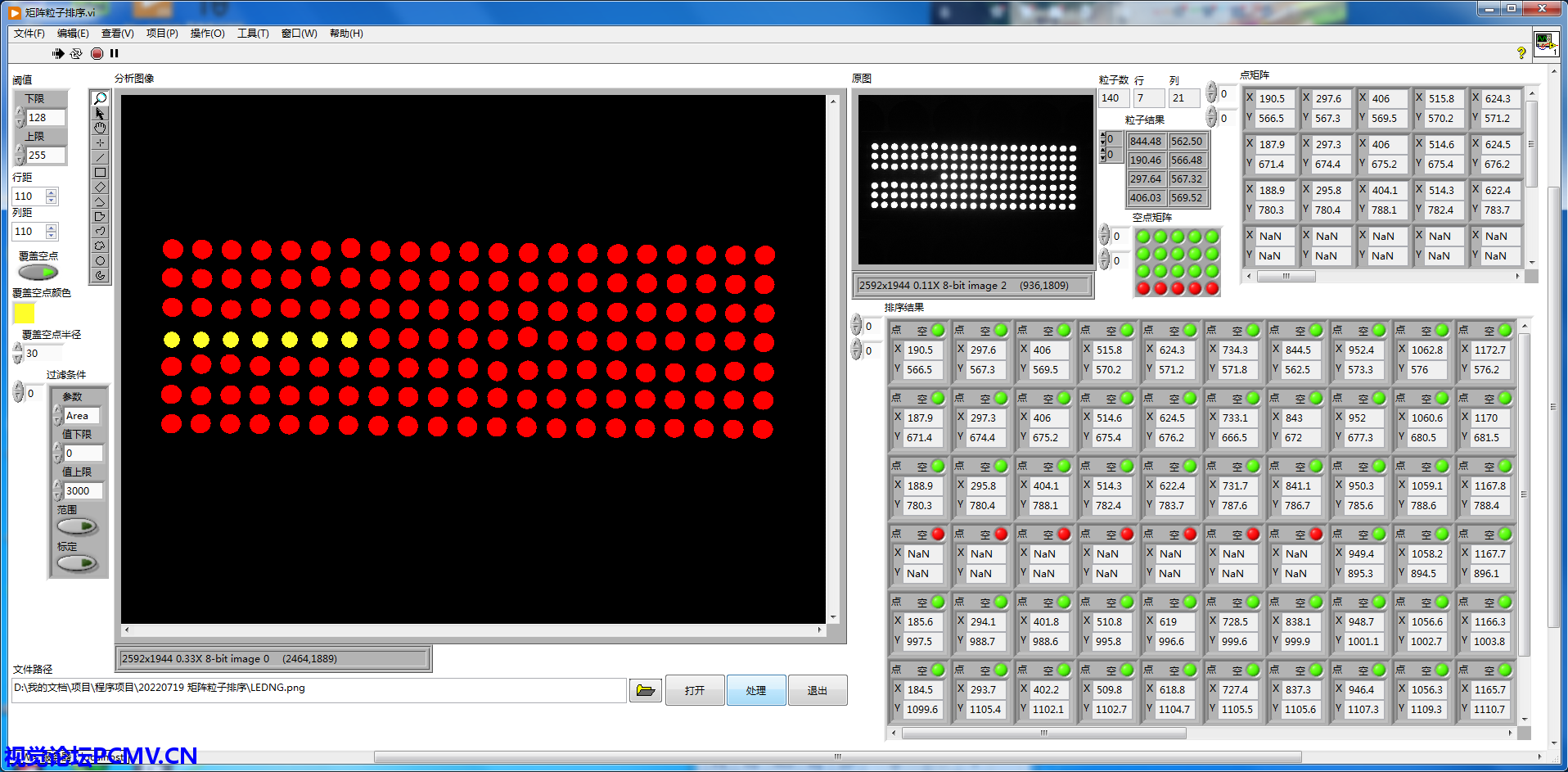

    LED产品-OK产品
             LED产品的特征点是白色的,所以阈值是128-255,行距和列距约110像素。点半径相对要小一些,这里设置为30。过滤条件,也将过滤的面积上限设置为3000了(灯珠半径约40像素,面积约为3.14*40*40=5000左右)。
