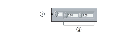

    图1是一个数值数组的范例。 图中看到的数组中的第一个元素(3.00)的索引是1,第二个元素(1.00)的索引是2。索引为0的元素在图中没有显示,因为索引显示框中选择了元素1。 索引显示框中选择的元素一般指出现在元素显示框左上角的元素。
    1 索引框2 元素框
    图1.数值的数组控制

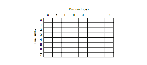

    前面的例子都是一维数组。 二维数组在栅格中存储元素。 这时,需要一个列索引和一个行索引来定位数组中的某一个元素,并且,这两个索引都是从零开始的。 图3显示了一个8行8列的二维数组,其中包含8×8=64个元素。
    图3.二维数组

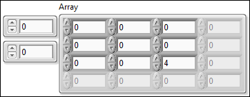

    在一个二维数组中,在一列中的某个元素初始化后,那一列中的其余元素都将自动初始化,并被赋予相应数据类型的默认值。 如图5所示,在以零为起点的数组的第二行第二列中输入了4。 第0、1和2列中先前的元素都初始化为0,即数值数据类型的默认值。
    图5.一个有6个元素初始化的二维数组

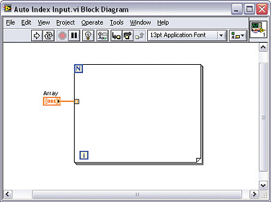

    数组输入
    如果使连接到For循环输入接线端的数组自动索引有效,LabVIEW会将计数接线端设置为数组大小。 这样,用户就可以不必进行计数接线端连线。 因为For循环一次可以处理数组中的一个元素,所以,在默认情况下,LabVIEW对连接到For循环的每个数组均启用自动索引。 如不需要一次处理数组中的一个元素,可以禁用自动索引。
    图6中,For循环执行的次数与数组中元素数目相同。 通常,如果For循环的计数接线端没有连线,运行箭头是断开的。 但是,在这个例子中的运行箭头没有断开。
    图6.用于设置For循环计数的数组

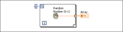

    当自动索引数组输出隧道时,数组将在循环的每一次重复中接收一个新元素。 因此,自动索引的输出数组的大小等于循环的次数。
    从输出隧道到数组显示控件的连线将随着连到循环边框的数组而变粗,同时,输出隧道内包含的方括号代表数组。
    图7.自动索引输出

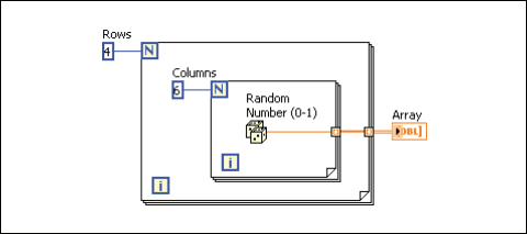

    创建二维数组
    使用两个For循环,一个嵌套在另一个内部,可创建一个二维数组。 外部的For循环创建了行元素,内部的For循环创建了列元素。
    图8.创建二维数组

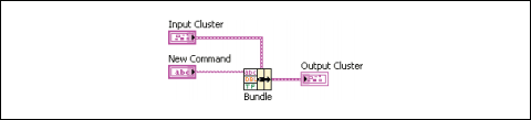

    如果要对簇输入进行连线,用户只需对需要改变的元素进行连线。 例如,图12中所示的输入簇包含三个输入控件。
    图12.通过捆绑修改簇
    如果知道簇的顺序,通过“捆绑”函数对图2中所示的元素进行连线,可改变命令控件的值。

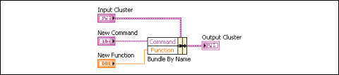

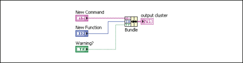

    “按名称捆绑”函数也可替换或者访问现有簇中带标签的元素。 “按名称捆绑”函数的工作方式同“捆绑”函数类似,但是它以自身标签为引用,而不是其在簇中的顺序。 只能根据自带标签对元素进行访问。 输入的个数不需要与输出簇中元素的个数相匹配。
    使用操作工作单击一个输入接线端并在下拉菜单中选择一个元素。 也可以右键单击输入端,从选择项快捷菜单中选择元素。
    图13所示,您可以使用“按名称捆绑”函数,用新命令和新函数值来更新之前的值。
    图13.使用按名称捆绑函数修改簇

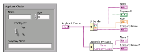

    “解除捆绑”函数用于将簇分解为单个元素。
    “按名称解除捆绑”函数用于根据指定的元素名称返回单个簇元素。 输出接线端的个数不依赖于输入簇中的元素个数。
    使用操作工作单击一个输入接线端,从下拉菜单中选择一个元素。 也可以右键单击输出接线端,从选择项快捷菜单中选择元素。
    例如,如果“解除捆绑”函数用于图14中的簇,它会有四个输出接线端,对应于簇中四个输入控件。 您必须知道簇的顺序才能将正确的将被解除捆绑簇的布尔接线端与簇中相应的开关关联。 在这个范例中,元素是以0开始从头到尾排序的。如果使用“按名称解除捆绑”函数,不仅可以得到一个输出接线端的任意顺序,而且可以任意顺序按名称访问单个元素。
    图14.解除捆绑和按名称解除捆绑函数

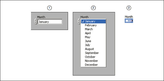

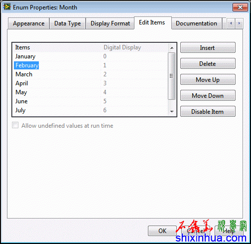

    枚举型(枚举型输入控件、枚举型常量或枚举型显示控件)是数据类型的组合。 枚举型数据可以代表一对数值(如一个字符串和一个数值型数字),枚举型数据为一组值中的一个值。 例如,如果您创建了一个名为“月份”的枚举类型,则月份变量的可能配对值是:1月份-0,2月份-1,以此类推,十二月份-11。图15 为这些数据配对在枚举型控件的属性对话框中的范例。 右击枚举控件,选择 编辑项,即可直接访问。
    图15. 枚举型输入控件月份的属性
    枚举型数据非常有用,因为在程序框图上处理数字要比处理字符串简单得多。 图16显示了前面板上的枚举型输入控件月份、枚举型输入控件中的数据选择及其在程序框图中相应的接线端。
    1 前面板控件2 选择项3 程序框图中的接线端
