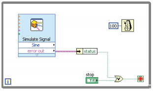

    如图1所示,错误簇和停止按钮可以决定何时停止循环。 推荐使用这个方法停止大部分循环,因为无论是要求停止循环或是错误出现时(产生错误时),循环就会停止。
    图1.停止While循环
