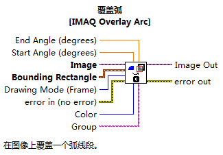

    圆弧,有很多指定方法。例如说,指定起始角、终止角、边界矩形等参数的,在LabVIEW的IMAQ Overlay Arc VI覆盖弧函数中就使用了这样的方法。
    IMAQOverlay Arc VI覆盖弧函数
          覆盖弧函数需要指定起始角、终止角,以及边界矩形。这里可以有一个变体,也就是利用起始角、终止角、半径和圆心来确定圆弧。实际上,半径和圆心也就是确定了边界矩形。

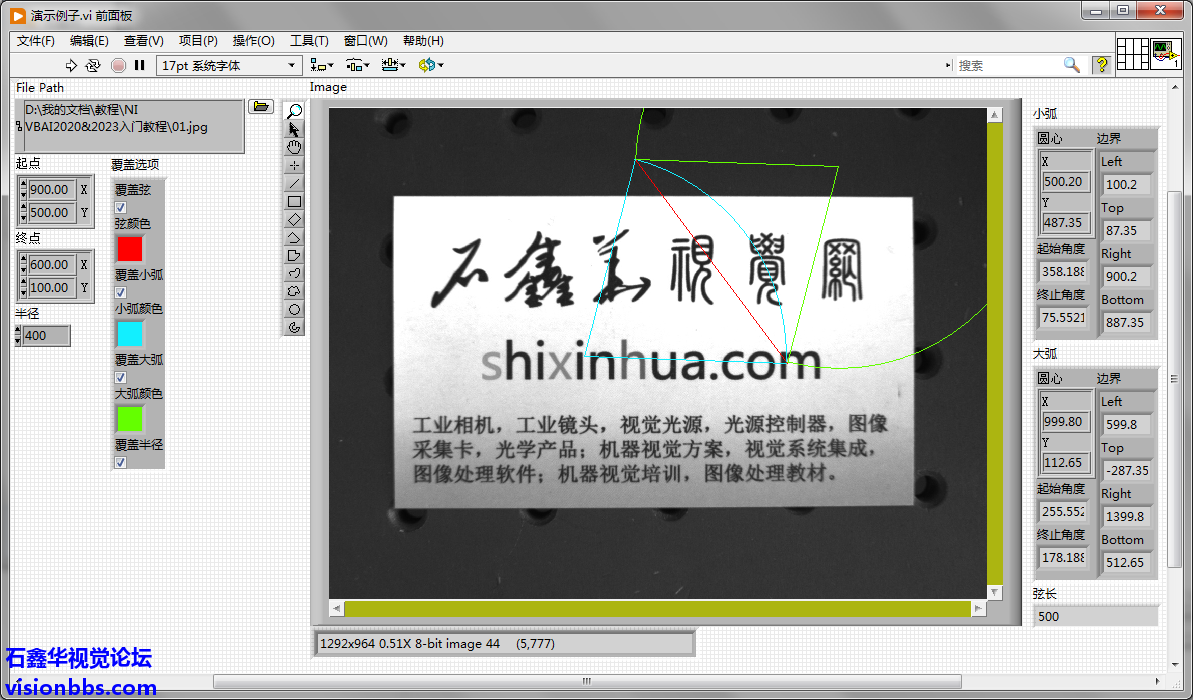

    当只指定起点、终点和半径时。起点和终点可决定弦长和位置,这时在弦的两边都可能会存在圆心。因此,仅指定弧的起点终点和半径而不指定具体圆心时,是可以有两个弧的,两个弧的圆心分别在弦的两边。
    LabVIEWVision指定起点、终点和半径求圆弧(逆时针角度)
    如上图所示,是指定了起点和终点,以及半径,分别在图像上覆盖的两个弧的效果。
    青色显示了一个小弧,比较短,圆心在弦的右上方。
    绿色显示了一个大弧,比较长,圆心在弦的左下方。

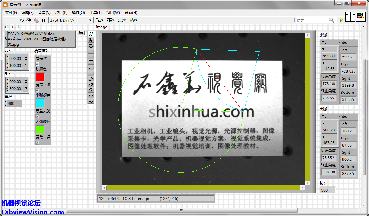

    这里仅考虑了NI视觉中定义的逆时针为正方向的角度定义。如果还要考虑顺时针角度的定义的话(也就是起点和终点反过来),那么就会有4个弧:
    LabVIEWVision指定起点、终点和半径求圆弧(顺时针角度)
