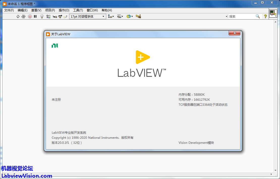

    LabVIEW编程环境视觉相关的内容
             VDM是整个NI视觉的核心内容,所有NI视觉支持的图像处理函数,都包含在这个模块中。如模式匹配、查找直边、OCR、阈值、颜色测量等等。就算是VBAI软件,也是NI基于VDM中的函数开发的一款应用软件。

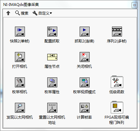

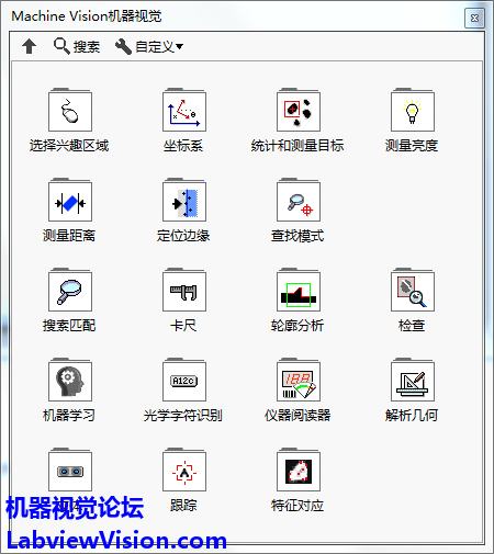

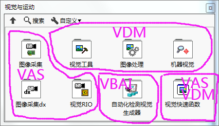

             如上图所示的程序框图的右键选板中的视觉与运动(仅包含视觉,未包含运动控制),这里有8个子选板,其中图像采集(IMAQ)、图像采集dxIMAQdx)、视觉RIOVision RIO)以及视觉快速函数中的视觉采集(Vision Acquisition)函数,是属于VAS软件的。视觉工具(Vision Utilities)、图像处理(Image Processing)和机器视觉(Machine Vision)以及视觉快速函数中的视觉助手(Vision Assistant)则是属于VDM模块。自动化视觉生成器(Vision Builder AI-VBAI Interface)则是VBAI软件生成的API
    VDM中的函数(机器视觉子选板中的内容)

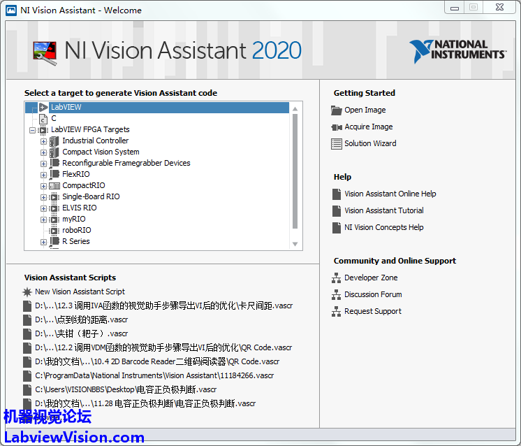

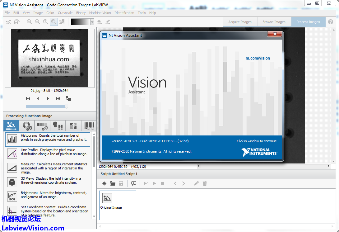

             VDM在安装时,默认会安装Vision Assistant视觉助手。视觉助手是一个辅助工具,选择安装时,在视觉快速函数中会生成一个视觉助手的快速VI
    LabVIEW环境中的视觉助手
             另外在NI安装目录下,也会生成一个独立的视觉助手应用程序:
    独立的视觉助手应用程序-欢迎界面

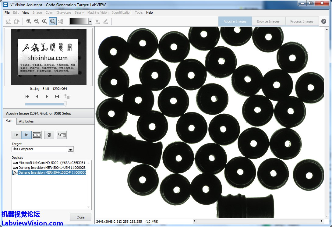

             视觉助手也是基于VDM开发的一款辅助工具,里面集成了VDM中的大部分测试测量函数。可以处理大部分的NI视觉能处理的视觉项目,但是并没有包含所有VDM中的函数,一些不是太重要或不是太好实现的,则没有在视觉助手中集成。视觉助手是一款配方式柔性辅助工具,开发机器视觉项目时配置脚本设置参数后,可直接导出到LabVIEW中生成VI,或直接在LabVIEW中使用视觉助手快速VI,可以为初学者节约很多时间。当然,视觉助手本身有一定的局限性,只是一个辅助工具,可以用于一些验证测试,本身并不能实时的完成图像采集、图像处理、规格判断、保存结果数据、保存结果图像、输出OK/NG信号这样的过程。真正要应用到实际项目中,还是需要有LabVIEW这样的编程平台集成后才可以。
    视觉助手配置界面

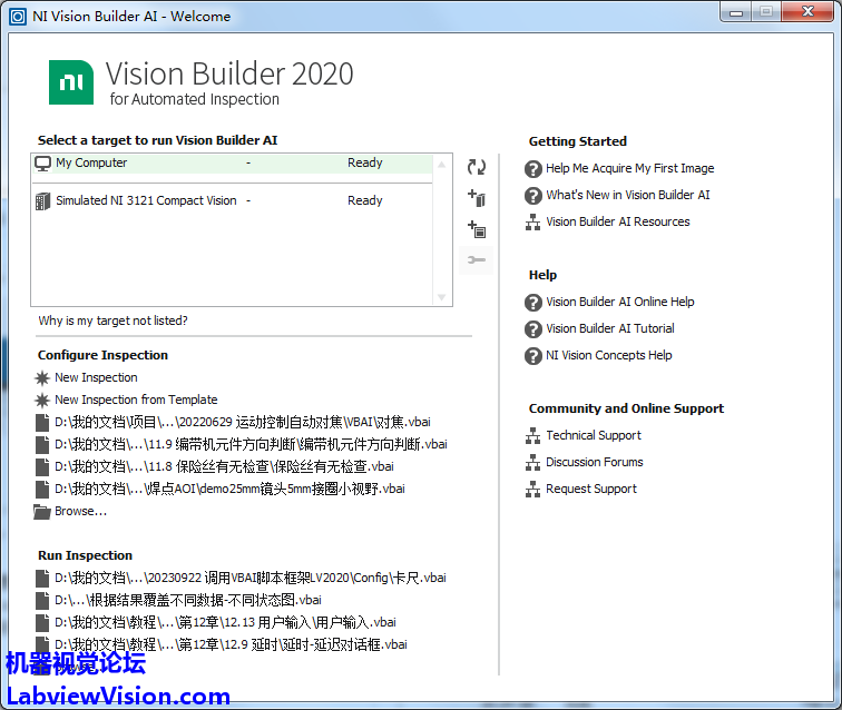

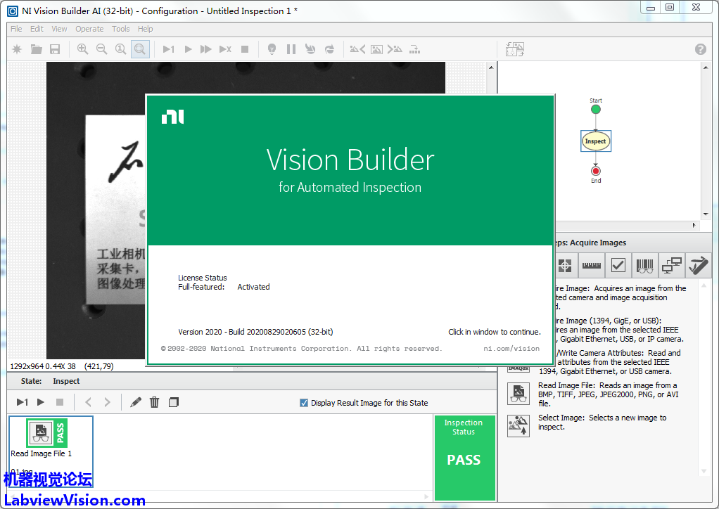

    VBAI欢迎界面
    VBAI配置界面
             VBAI的配置界面和视觉助手的非常类似,但是VBAI的功能要比视觉助手强大很多。VBAI同样是NI基于VDM开发的一款标准应用软件。配方式柔性可配置脚本,适应性强,可用于很多简单的机器视觉图像处理项目中的。配合VAS安装相机驱动程序后,可以直接在VBAI中实时采集图像并处理图像、判断规格、保存结果数据、保存结果图像输出信号等过程均可实现。VBAI系统中包含了变量管理、循环控制、数组操作等,真正的功能要远强于视觉助手。但是也有其局部限,VBAI和视觉助手中的脚本都是顺序结构,只能串行的执行脚本中的函数。一般比较适用于单相机的项目中。如果多个项目,仍然需要串行多相机的检测脚本,效率相对比较低,而且不太容易和运动控制集成,对于有运动或需要传递数据的项目,处理起来就比较费力一些。
    视觉采集软件VAS,主要作用就是驱动相机采集图像。LabVIEW中常用的是IMAQdx中的函数,可以驱动市面上常见的兼容USB3-Vision、GigE-Vision等标准视觉协议的工业相机。如果使用的是NI的图像采集卡,那么需要使用IMAQ来驱动。而使用了NI的视觉控制器,可以考虑IMAQ RIO。
    NIIMAQdx用于驱动支持标准视觉协议的工业相机采集图像

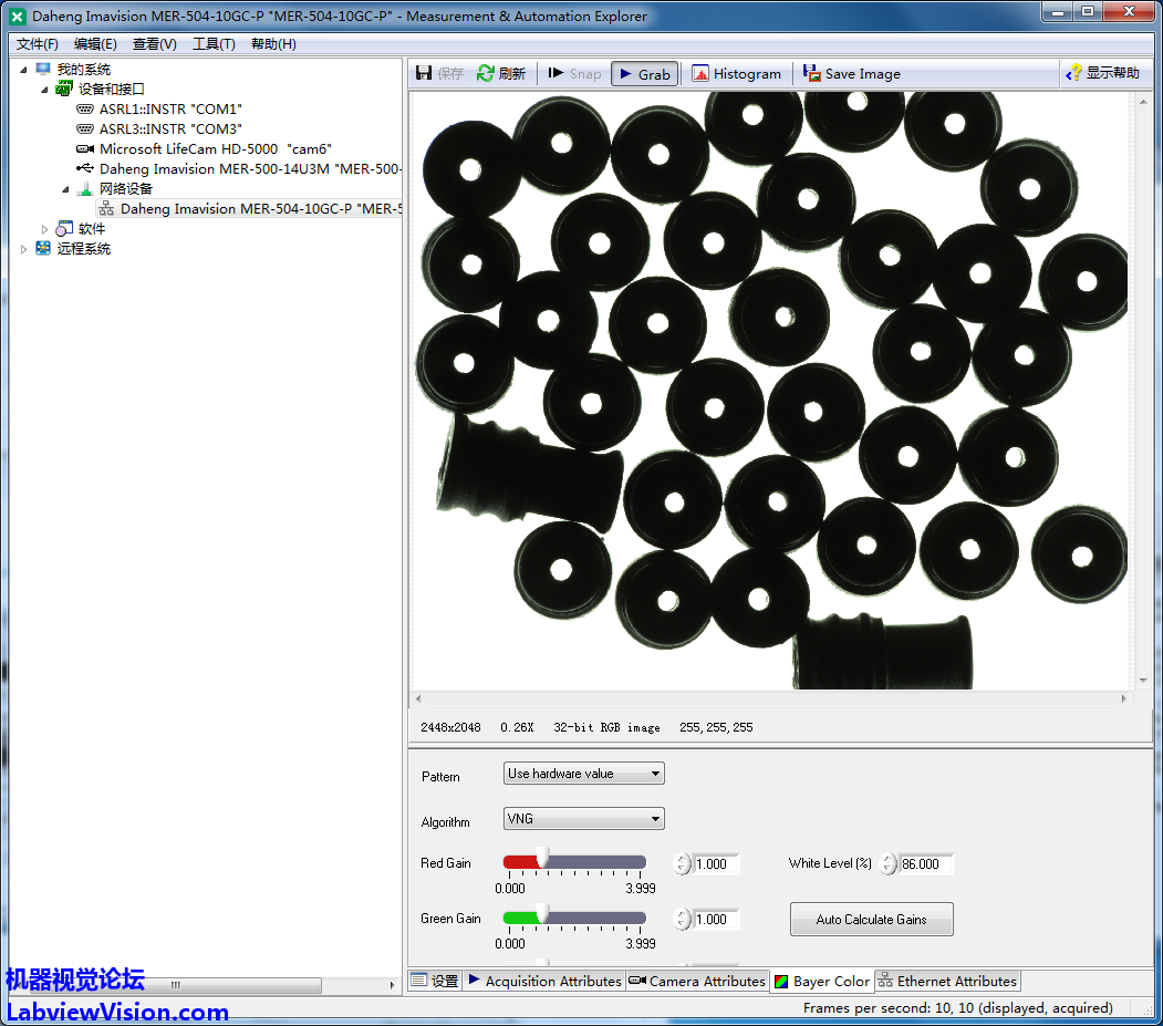

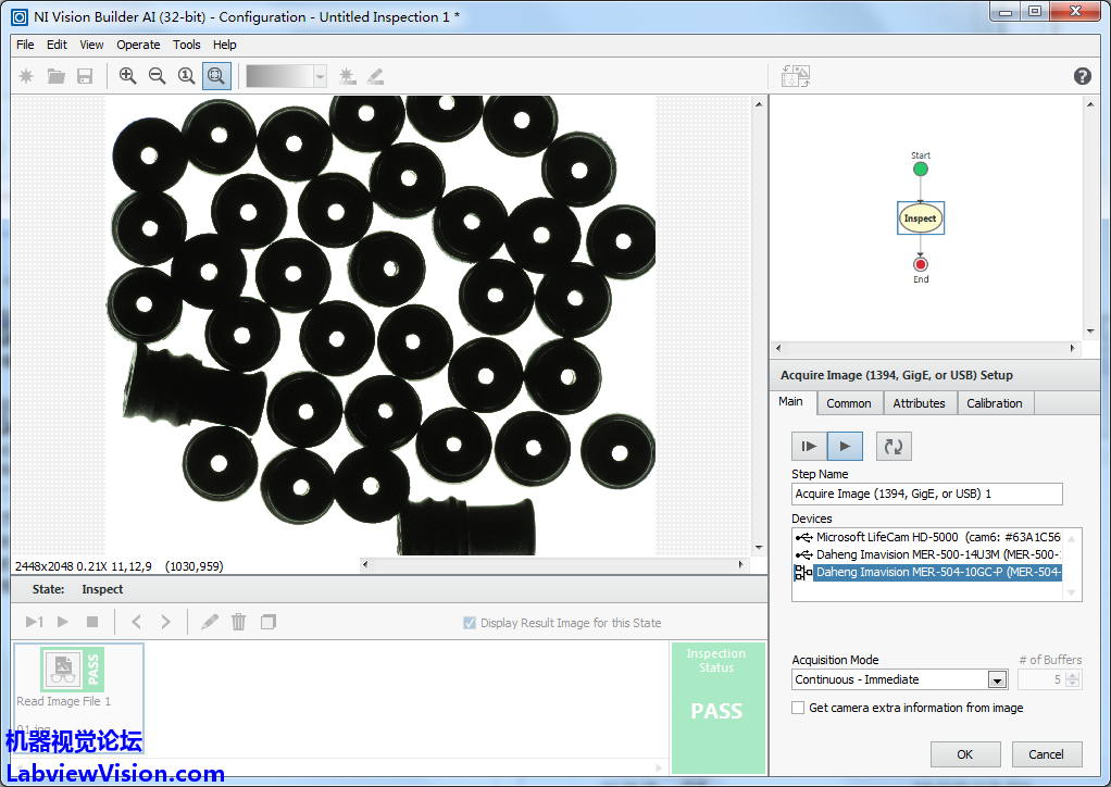

             安装了VAS后,配置了操作系统中网卡、防火墙等参数后,在NI的视觉助手、VBAIMAX等环境中,都是可以从工业相机实时采集图像的。而如果不安装VAS,则视觉助手、VBAI中则只能读取图像,而不能从相机采集图像。MAX中也不能枚举相机,无法从相机采集图像。
    VBAI中实时采集图像
    视觉助手中实时采集图像
    MAX中枚举工业相机并实时采集图像
