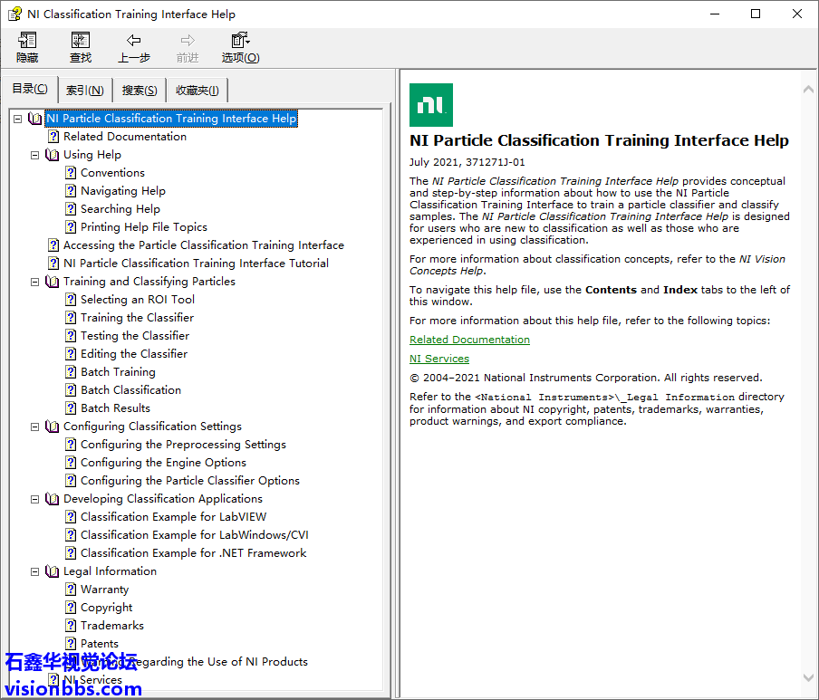

    NIParticle Classification Training Interface帮助文档中并没有使用命令行的语法介绍

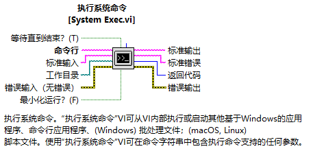

    在NI Particle Classification TrainingInterface分类训练接口程序的帮助文档中,并没有关于如何使用命令行来调用粒子分类器训练接口程序的语法介绍。但是我们可以按照前面介绍过的OCR训练接口程序、模板编辑器以及标定训练接口程序来测试粒子分类器的实现方法,特别是可参考OCR训练接口程序。因为粒子分类器训练接口程序,也是基于分类器文件的,而OCR训练接口程序则是基于字符集文件的,有一定的相似性。这里也是使用执行系统命令函数:
    执行系统命令函数

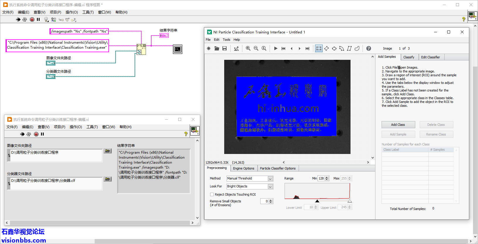

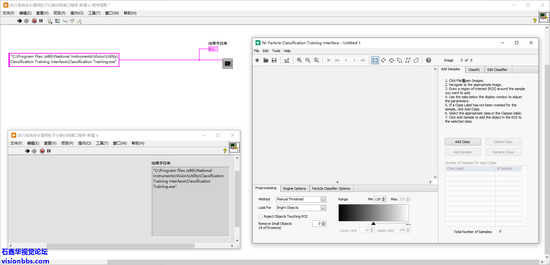

    参考OCR训练的,新建粒子分类器的语法,则应该是:"Classification Training.exe" [/imagespath] ["FolderPath"],而编辑粒子分类器的语法则应该是"ClassificationTraining.exe"  [/fontpath]["File Path"] [/imagespath] ["Folder Path"]其中的/imagespath、/fontpath可能是需要换成和粒子分类器相关的参数,但是这里没有相关的帮助文档,只能去猜测。可以先试一下"Classification Training.exe"这样简单的语法,只调用粒子分类训练接口程序,不导入图像,也不编辑粒子分类器:
    调用粒子分类器训练接口程序-不导入图像、新建分类器不编辑分类器
    直接调用粒子分类器是可以的,这样就相当于打开开始菜单中的粒子分类器训练接口程序一样,没有打开图像,也没有打开现有的分类器文件。

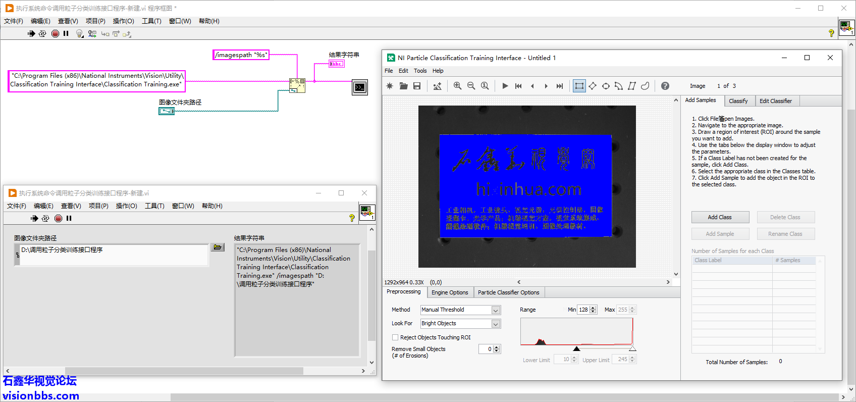

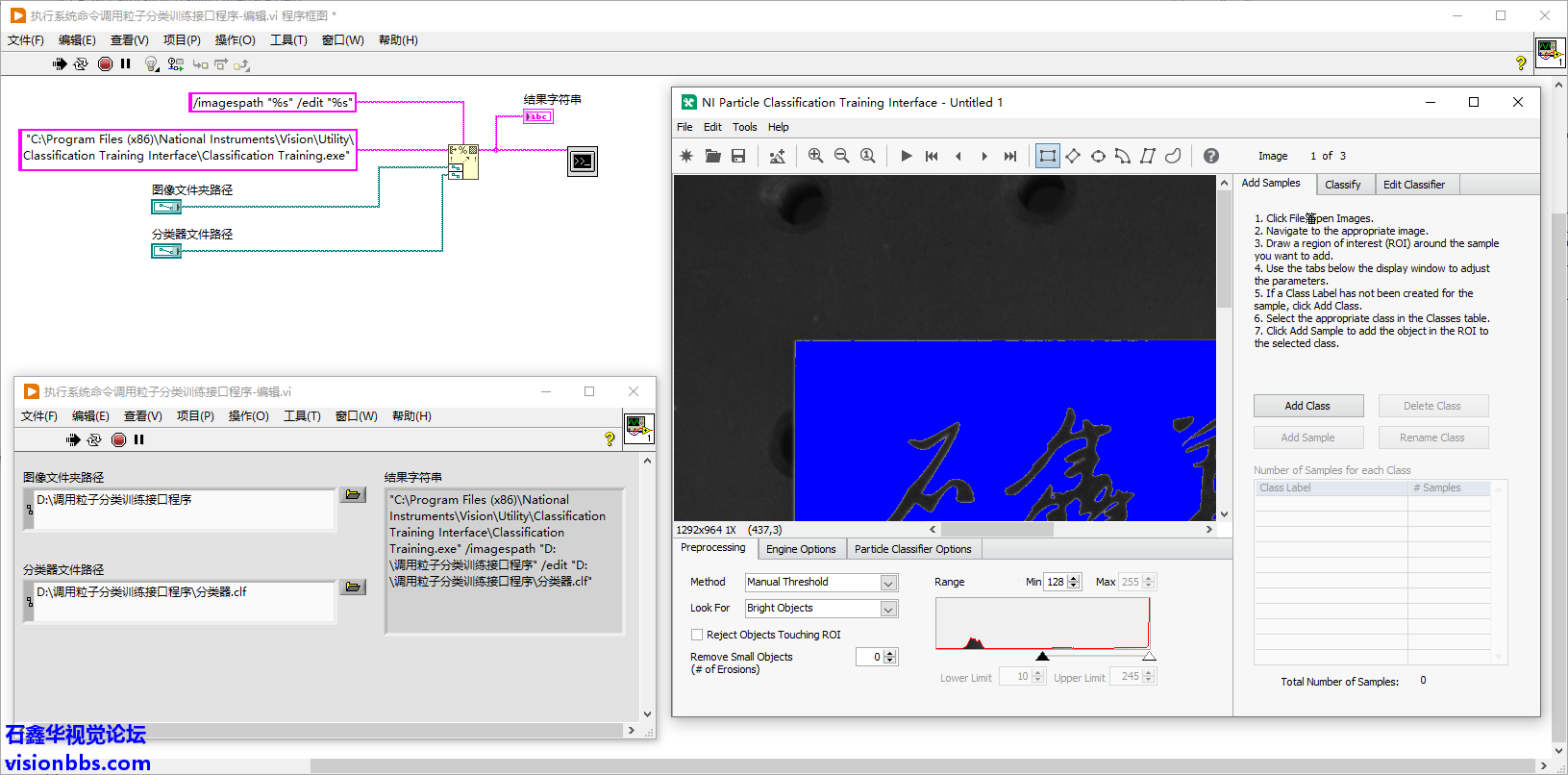

    使用OCR中的参数[/imagespath] ["Folder Path"],来尝试导入文件夹中的图像:
    调用粒子分类器训练接口程序-导入图像、新建分类器不编辑分类器
    使用[/imagespath]["Folder Path"]这样的语法参数可以正常导入文件夹中的参数。这里的粒子分类器的语法参数和OCR训练接口程序中的语法是一样的。这样就可以实现新建粒子分类器了。当然,在实际的采集图像过程,需要将采集的-保存到文件夹中,处理完分类器后再删除。可能参考之前的教程。
    使用OCR中的参数[/imagespath] ["Folder Path"] [/fontpath] ["FilePath"],来尝试导入文件夹中的图像并导入指定的分类器文件:
    直接使用[/fontpath] ["File Path"]这样的语法不能编辑分类器

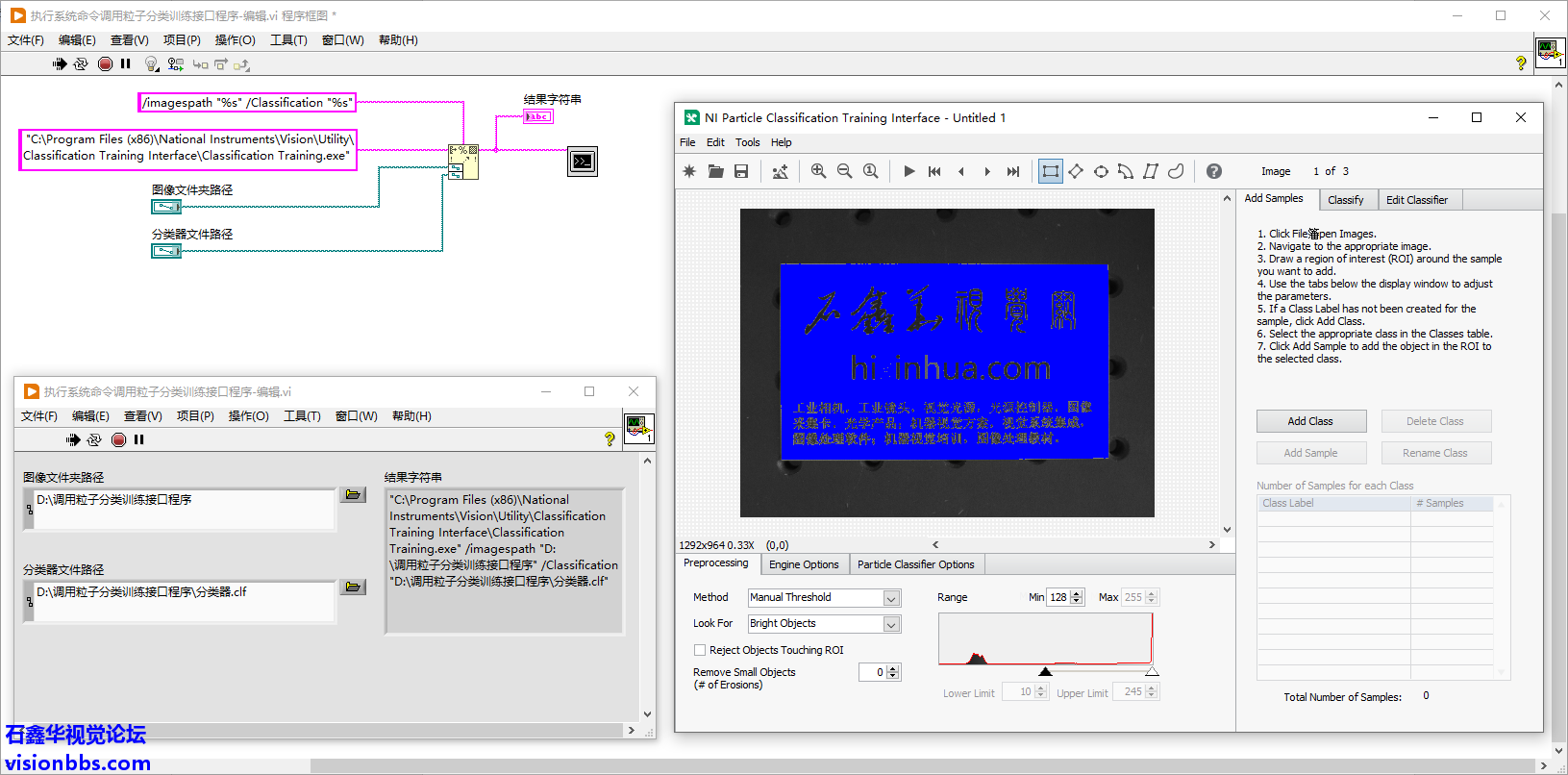

    使用[/clfpath] ["File Path"]这样的语法不能编辑分类器
    使用[/classification] ["File Path"]这样的语法不能编辑分类器

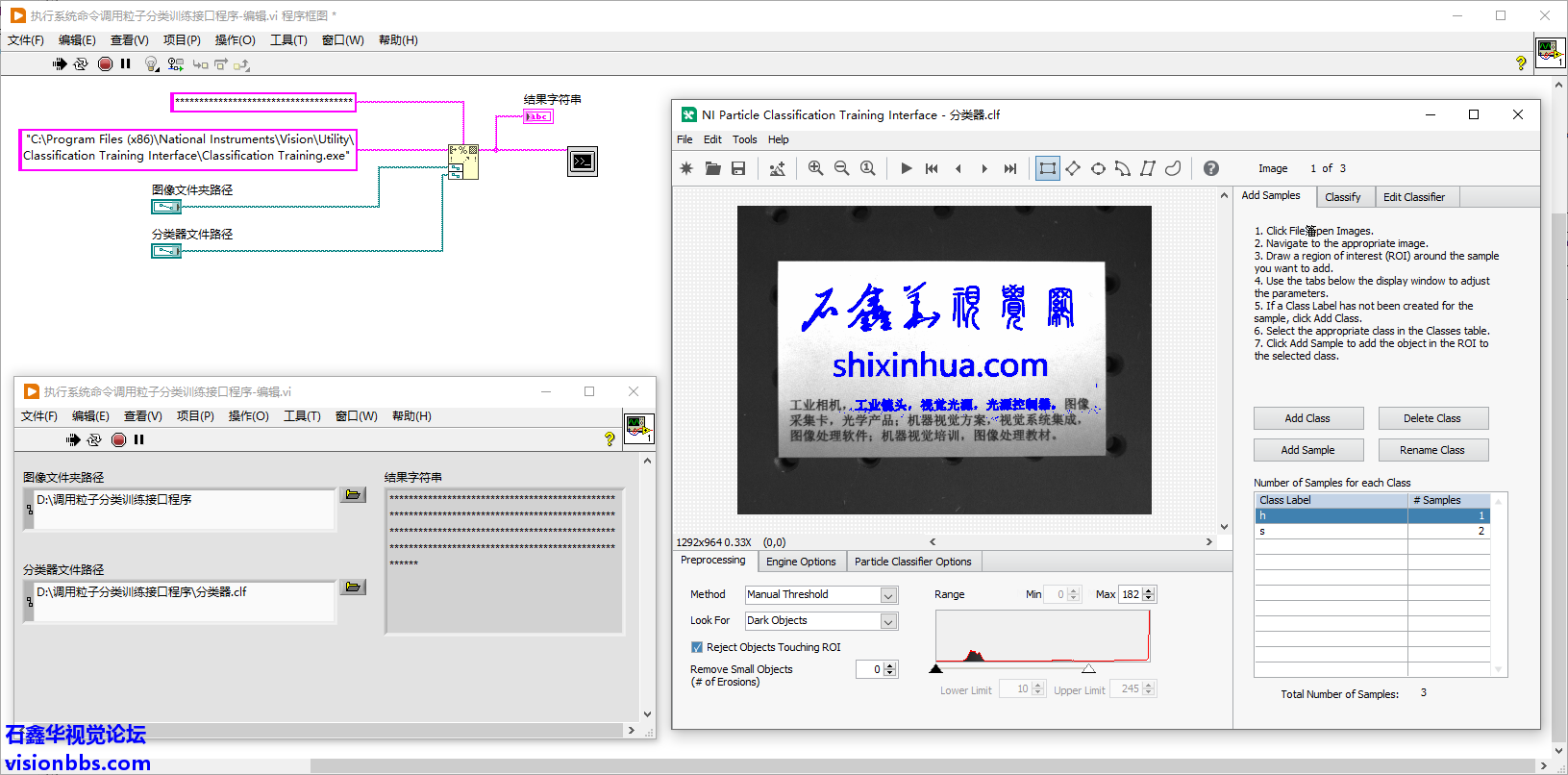

    可正常编辑分类器的语法
           经过多次测试,最终还是测试出了可以编辑分类器的语法。这里就不免费公开了,请购买附件查看:
    VI版本2024,另有Txt文档包含了新建和编辑的语法,如果版本过高,请查看txt文档中的内容。虽然将vi保存为了早期2014版本,但是测试的是2024的视觉模块中的粒子分类训练接口程序,早期版本不一定兼容,我方未测试早期版本的是否可正常编辑。
