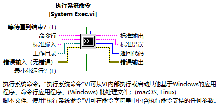

    在NI Color Classification Training Interface颜色分类训练接口程序的帮助文档中,并没有关于如何使用命令行来调用颜色分类器训练接口程序的语法介绍。但是我们可以按照前面介绍过的粒子分类训练接口程序的实现方法。因为颜色分类器训练接口程序,也是基于分类器文件的,只不过是针对彩色图像;而粒子分类训练接口程序则是基于灰度图像的粒子分类器文件,有一定的相似性。这里也是使用执行系统命令函数:
    执行系统命令函数
    颜色分类训练接口程序中没有相关的语法介绍。直接借鉴粒子分类器的语法:LabVIEWVision执行系统命令调用粒子分类训练接口程序http://visionbbs.com/thread-31411-1-1.html

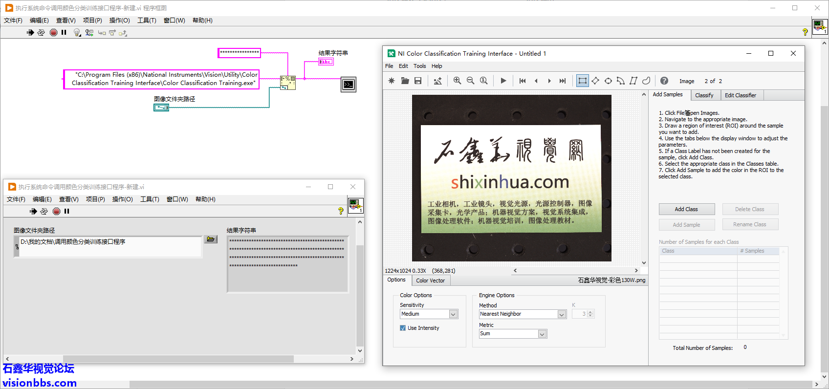

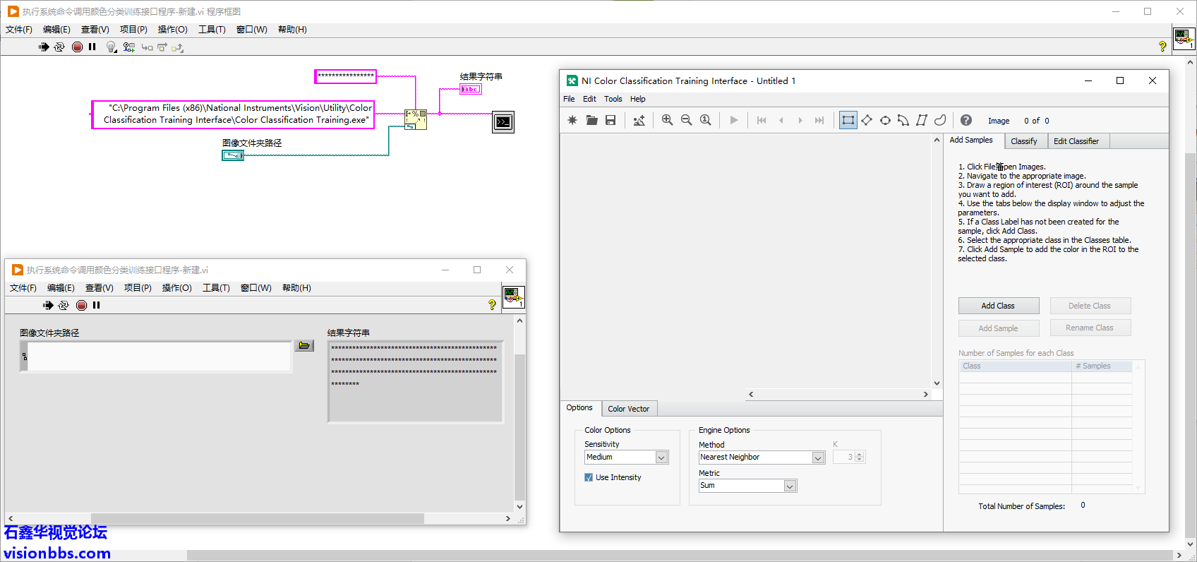

    调用颜色分类器训练接口程序-不导入图像、新建分类器
    不指定图像文件夹时,则不导入图像,只打开颜色分类器训练接口程序。

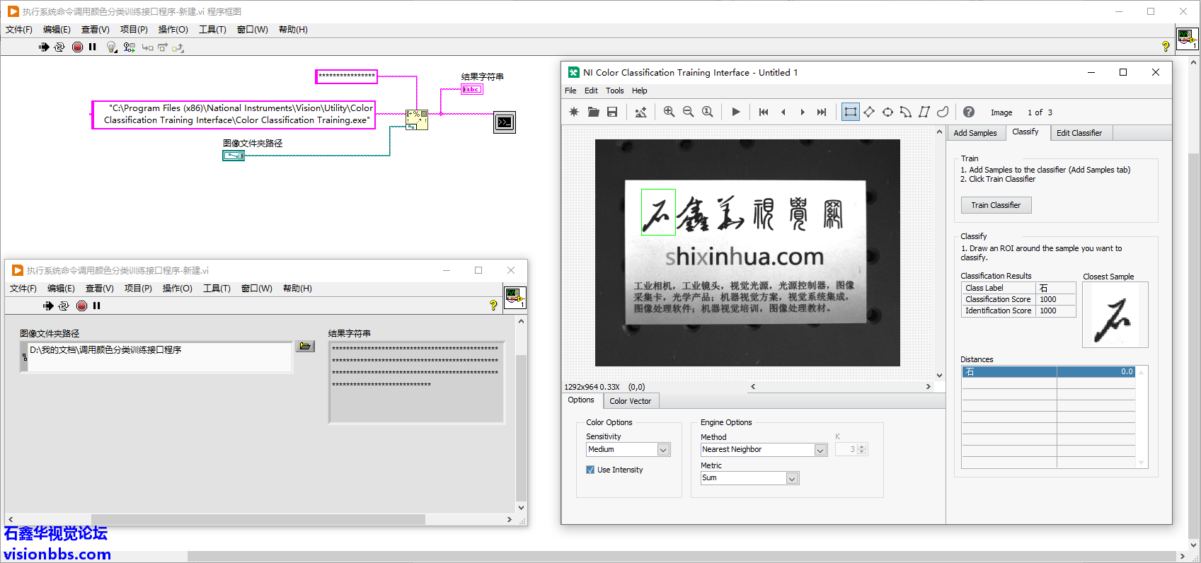

    调用颜色分类器训练接口程序-导入图像、新建分类器
           指定图像文件夹时,则打开颜色分类训练接口程序并导入文件夹中的所有NI视觉支持的图像文件。注意,这里是做颜色分类训练,尽量考虑文件夹中都是使用需要创建分类器的彩色图像。因为这里导入图像时,灰度图像也是可以正常导入并创建颜色类添加颜色样本的:
    颜色分类器训练接口程序也可以导入灰度图像

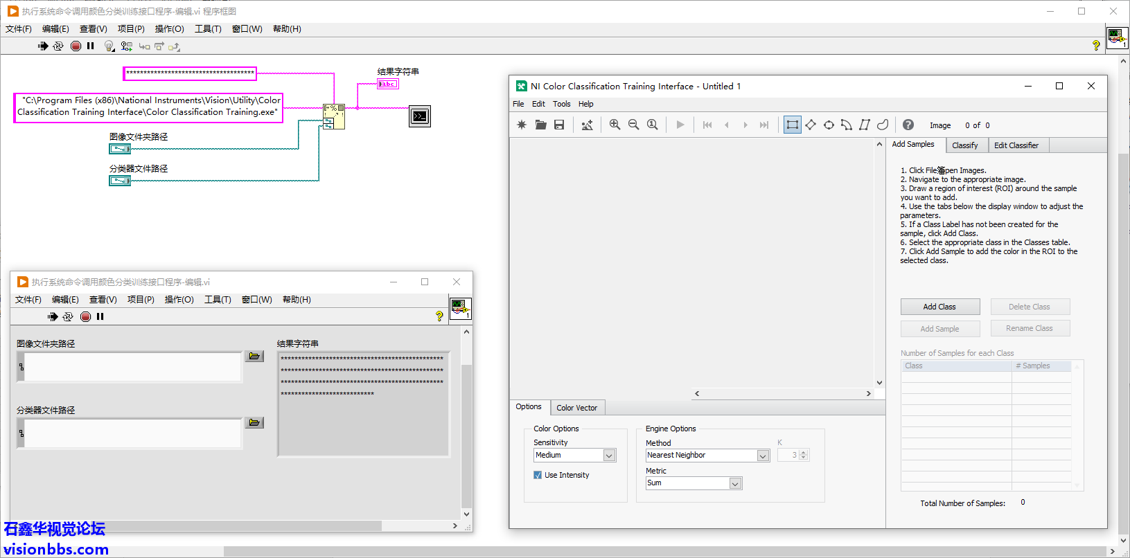

    调用颜色分类器训练接口程序-编辑功能:不导入图像、不指定分类器文件

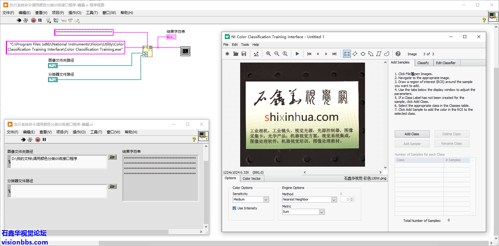

    调用颜色分类器训练接口程序-编辑功能:导入图像、不指定分类器文件
    当使用编辑功能时,如果不指定分类器文件,则是新建功能,无论是否导入图像,都按照新建功能来对待。

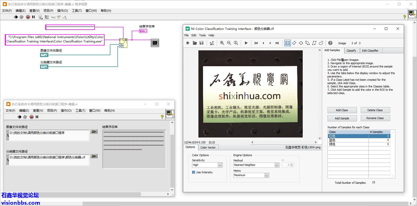

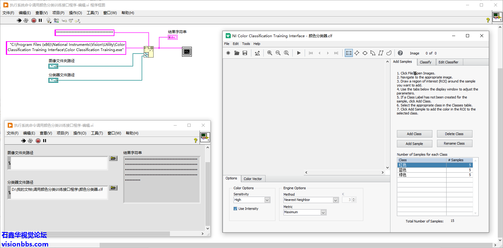

    调用颜色分类器训练接口程序-编辑功能:不导入图像、指定分类器文件
    调用颜色分类器训练接口程序-编辑功能:导入图像、指定分类器文件
    而当指定了有效的颜色分类器文件后,则使用的是编辑功能,会加载当前的分类器文件中的类以及样本。

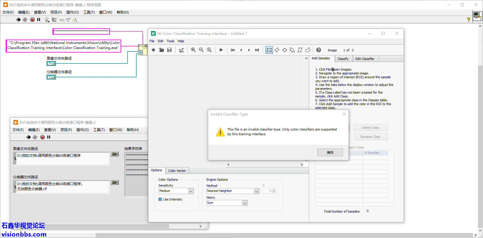

    当指定的分类器文件无效时会提示错误
