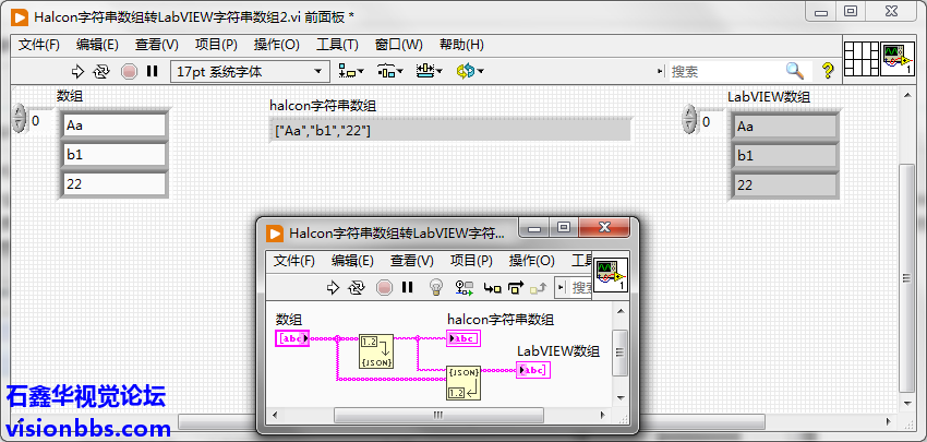

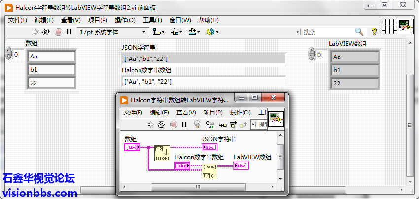

    在上一篇文章“Halcon字符串数组转LabVIEW字符串数组http://visionbbs.com/thread-31758-1-1.html”中,作者介绍了一个Halcon数组转LabVIEW数组的方法。有人建议说用JSON更方便。测试了一下,数字、大小写字符确实要方便一些,直接一个从JSON还原就可以了:

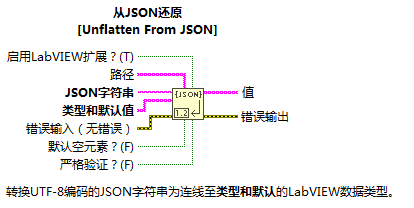

    JSON还原函数
    大小写字母数字转换非常方便
             使用从JSON还原可以直接将如[“a”,”b”,”c”]这样的数组转换为LabVIEW数组。即使使用严格的Halcon中的["Aa", "b1", "22"]这样的元素中间有空格的数组格式也可以转换:
    Halcon格式的字符串数组可正常转换

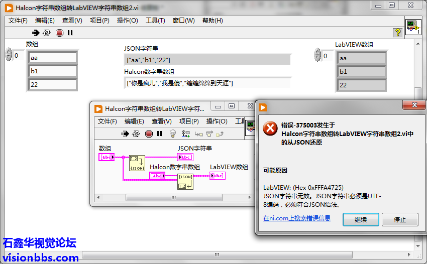

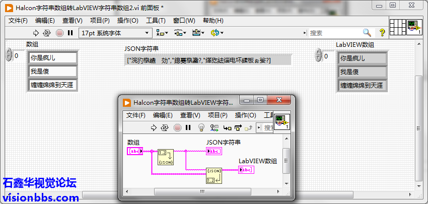

             但是这个从JSON还原是限制使用UTF-8字符的。对于使用GB2312的中文用户来说,那可就不太友好了:
    中文转换JSON后是乱码
    JSON还原函数的非UTF-8字符报错
             而如果使用非UTF-8字符从JSON还原,还会报错,无法正常转换(LabVIEW数组返回的是从JSON还原的类型和默认值)。在这之前,还得转换编码格式。

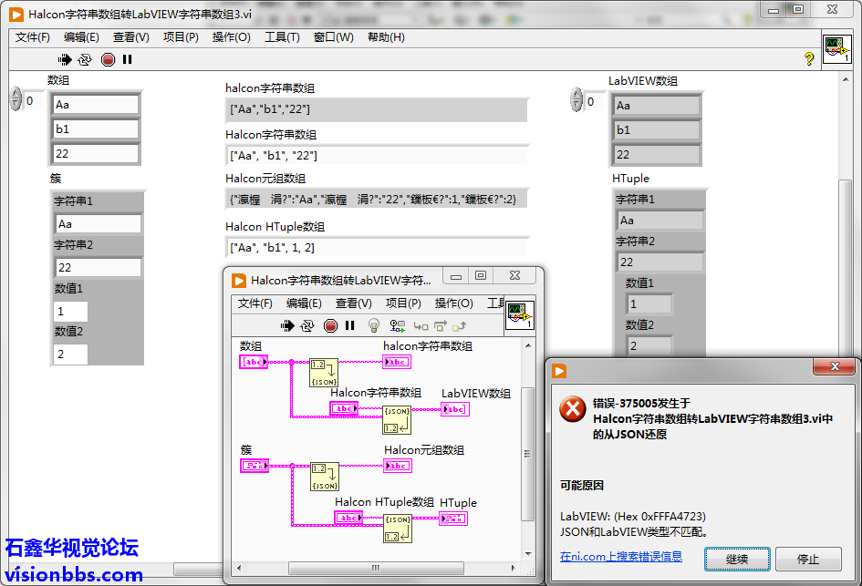

             而当输入字符串是HalconHTuple数组时,如["Aa", "b1", 22],也就是对应LabVIEW中的簇时,JSON方法就无效了:
    HalconHTuple数组使用从JSON还原报错无法还原数据

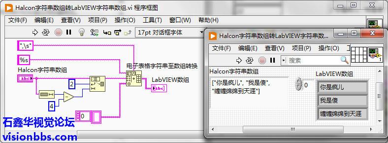

             使用["Aa", "b1", 22]格式的HTuple数组从JSON还原时,则报错类型不匹配。输出和HTuple簇虽然有数据,但是仅仅只是输入数据类型的默认值罢了。簇平化为JSON数据时,还把控件的标签也平化了,对于非UTF-8的中文字符也需要处理转码的问题。所以遇到这种情况,还是只能电子表格字符串转换为数组,然后再逐个元素的数据类型去转换。
    使用电子表格字符串至数组转换非UTF-8中文字符无限制

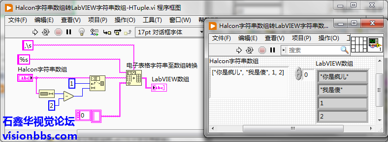

    HTuple数组字符串转LabVIEW数组
    使用电子表格字符串至数组转换时,HTuple数组字符串也更容易处理,转换为LabVIEW数组后,带””是字符串,没有””则是数值类型。
