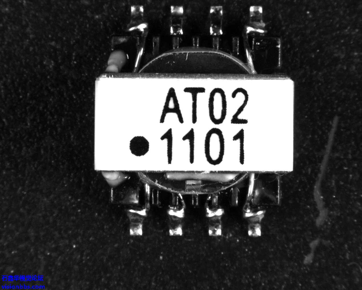

    电感字符识别-比较好处理的,字符明显无缺损

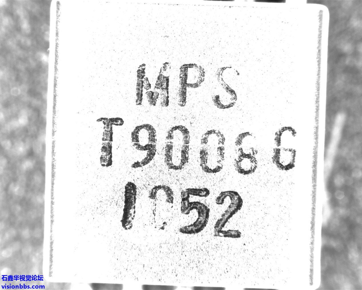

    电感字符识别-比较难处理-缺损严重-考虑深度学习方法

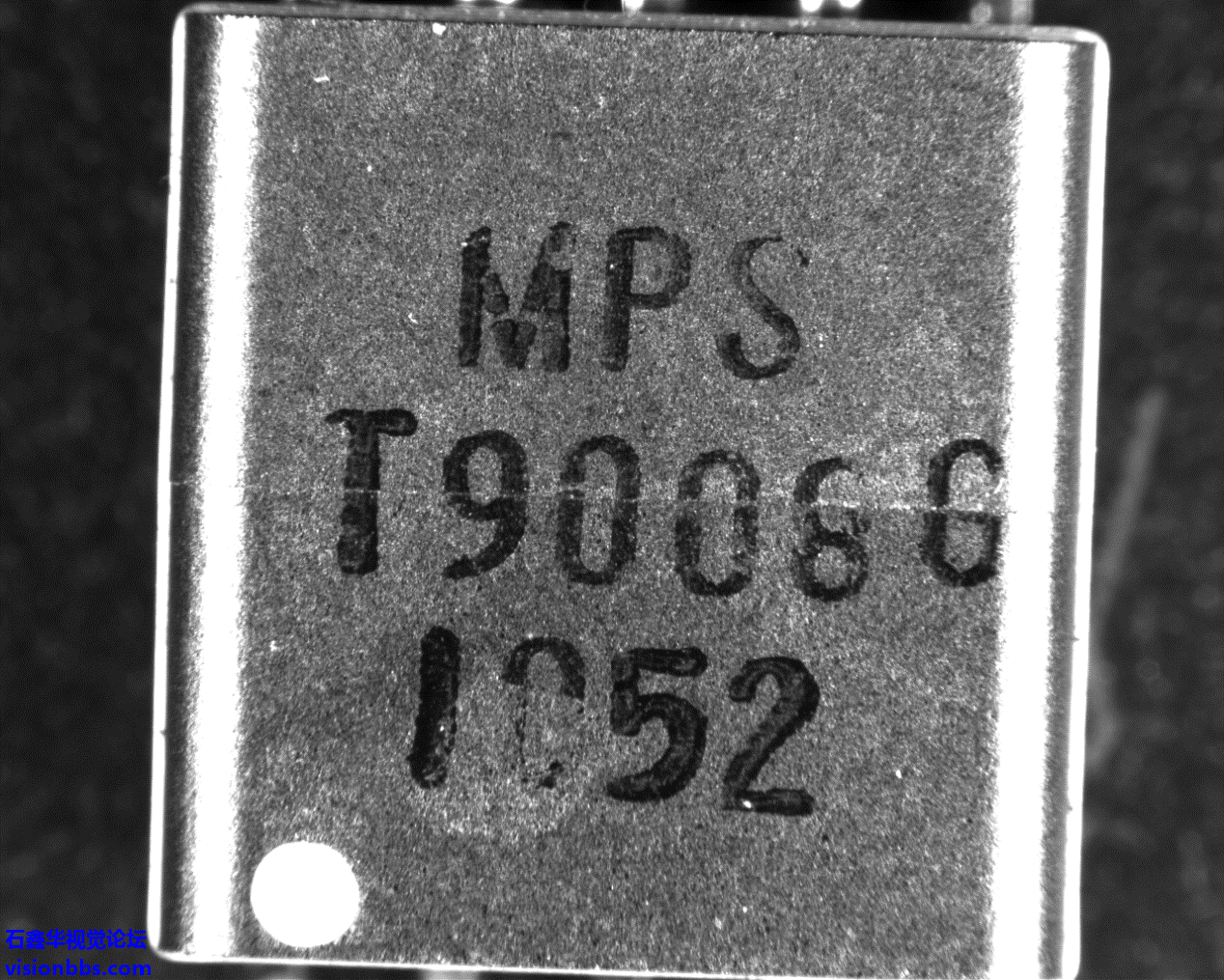

    电感字符识别-比较难处理,有缺损
    电感字符识别-比较难处理,有缺损,深浅不一

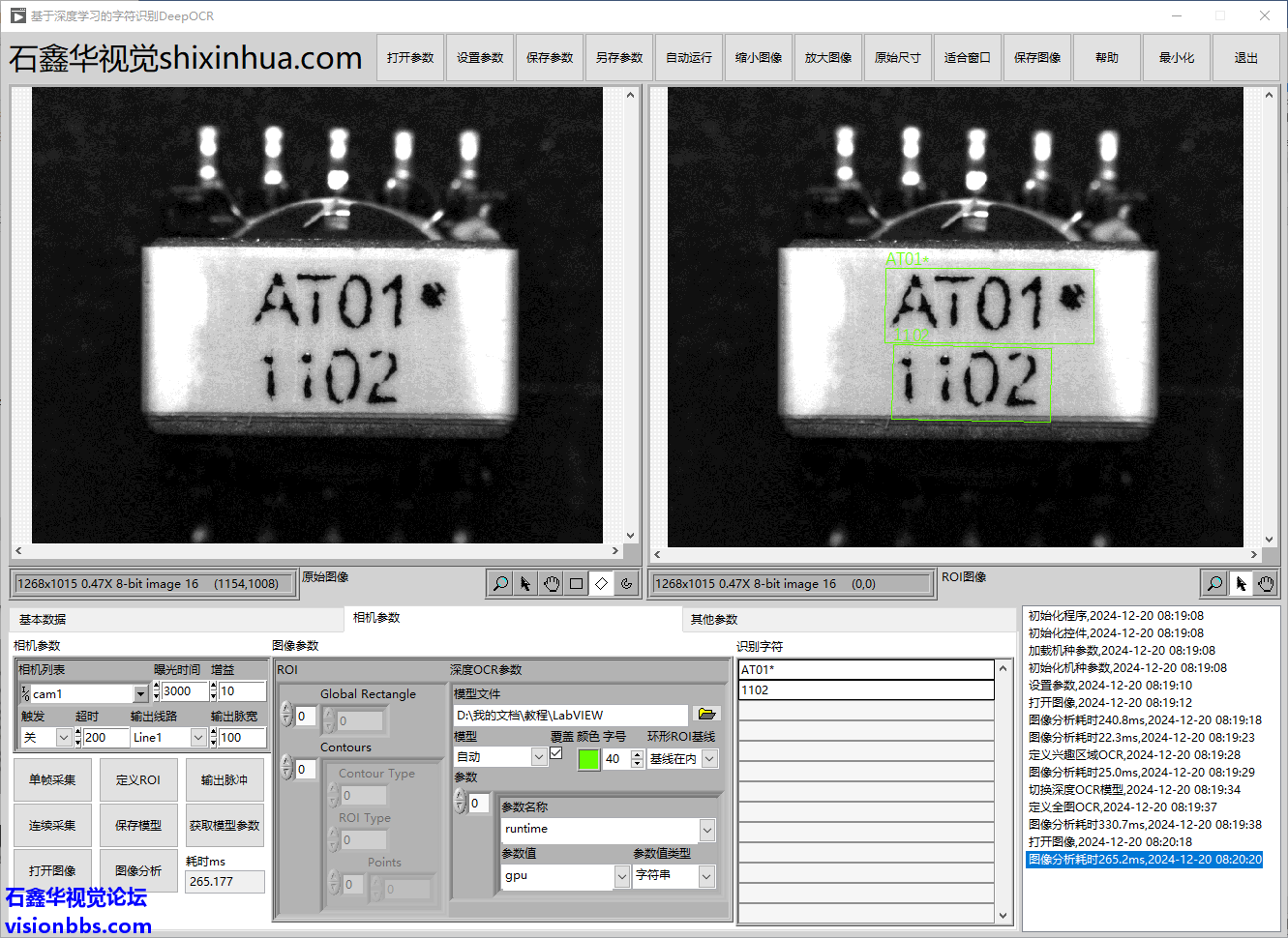

    深度OCR
    深度OCR

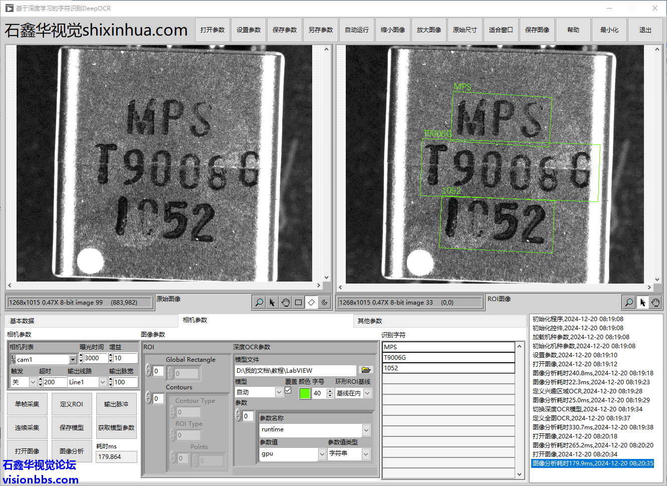

    深度OCR(这里的8被认为是6,需要训练使用实际产品训练更多数据)

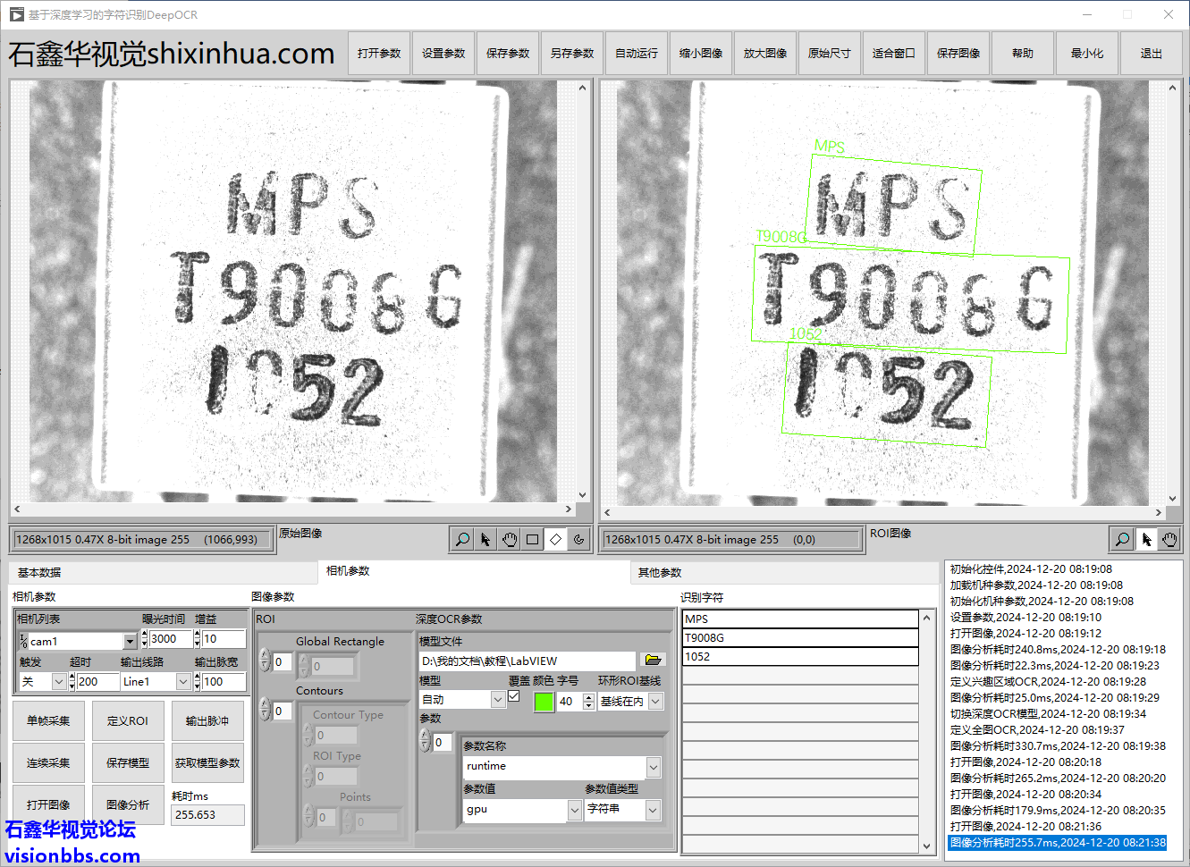

    深度OCR(这里的8被认为是8,正确)
    机器视觉项目实现难度
    根据具体的产品情况来考虑吧。如图1所示的效果,就比较好处理。而后面的几个图像效果,都不是很好处理。不过使用深度学习的方法,也变得简单很多。
