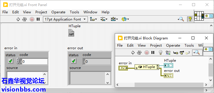

    在LabVIEW中,可以通过.NET直接打开HTuple的方式来得到一个空的Tuple元组:
    打开元组

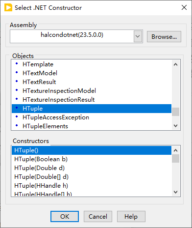

    选择Halcon中的结构

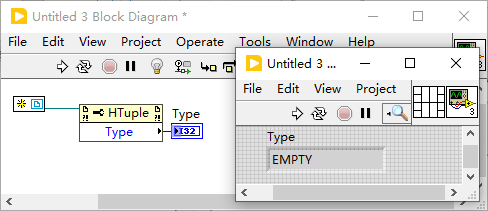

    这里选择halcondotnet中的HTuple对象,然后再选择其下的HTuple()结构。这样就可以得到一个空的元组,可以对上面的HTuple()输出做一下元组类型判断即可发现其为空:
    HTuple()类型是Empty

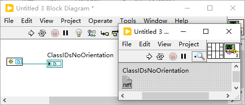

    而要创建变量,则对HTuple()创建一个输出控件即可:
    初始化变量ClassIDsNoOrientation
    这样就可以实现HDevelop环境中ClassIDsNoOrientation:=[]这样的语句了。
