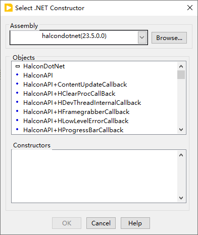

    首选选择在程序集Assembly中选择halcondotnet的.NET库:
    选择halcondotnet程序集

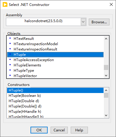

    然后在Objects对象中选择HTuple:
    选择HTuple对象

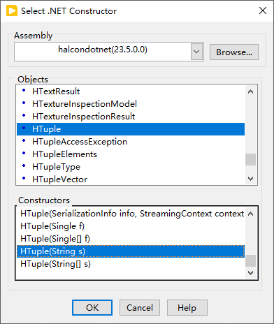

    之后在Constructors构造器中选择HTuple(String s):
    选择构造器HTuple(String s)

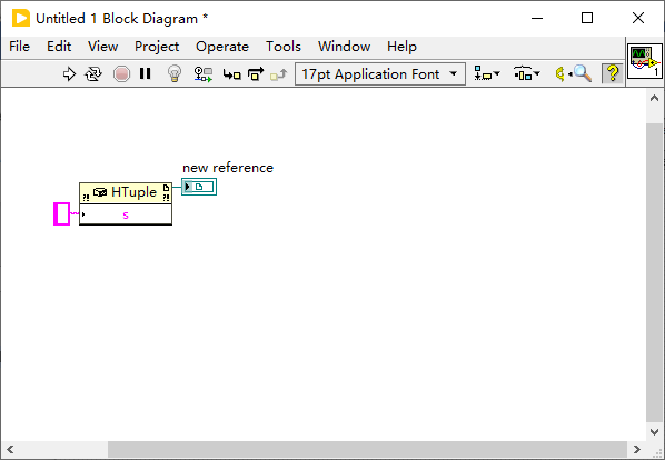

    OK确定后,就可以得到一个构造器:
    HTuple(Strings)构造器节点

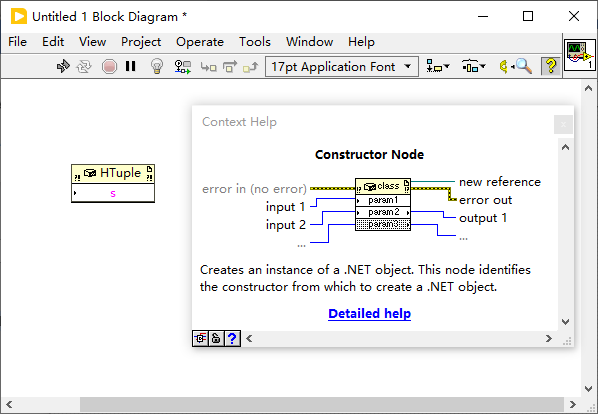

    这个HTuple(String s)构造器节点,就是将LabVIEW字符串转换为HTuple的方法。注意,这里是.NET的构造器节点来实现的,不是打开HTuple类后的属性或方法来实现的。
    上面的构造器节点函数放置后VI还是错误的,不能运行,这个是因为s端必须要连线才可以:

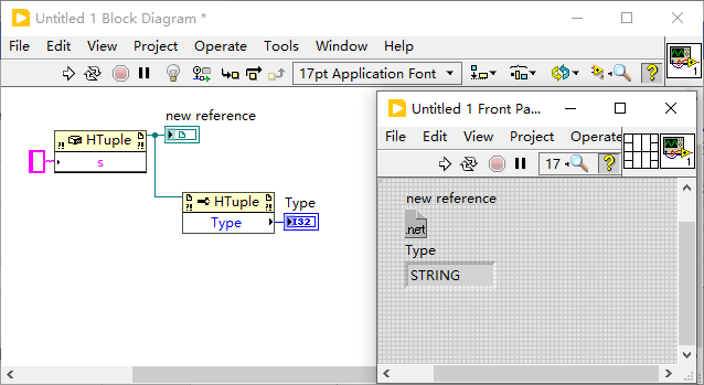

    这时如果在HTuple引用后面加一个HTuple的属性Type,可以得到当前的HTuple类型是字符串String:
    HTuple(String s)的类型是字符串
    通过上面的方法,就可以将LabVIEW中的字符串,转换为Halcon中的HTuple(string)元组字符串了,方法其实是非常简单的。
