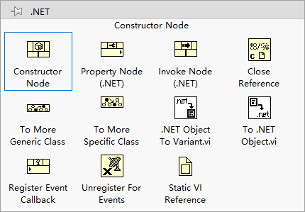

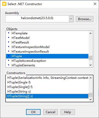

    .NET选板中的构造器节点Constructor Node

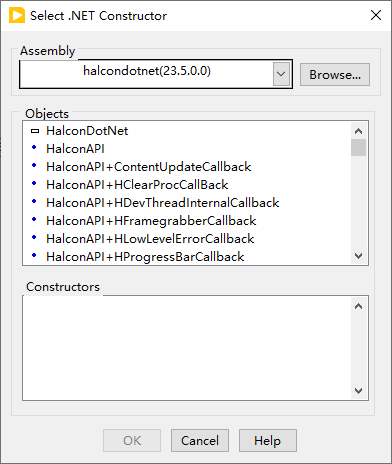

    首选选择在程序集Assembly中选择halcondotnet的.NET库:
    选择halcondotnet程序集

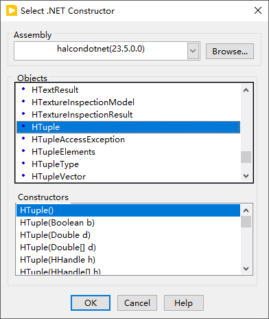

    然后在Objects对象中选择HTuple:
    选择HTuple对象
    之后在Constructors构造器中选择元组字符串数组HTuple(String[] s):
    选择构造器HTuple(String s)

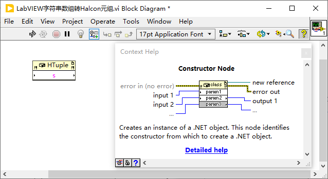

    OK确定后,就可以得到一个构造器:
    HTuple(Strings)构造器节点
    这个HTuple(String[] s)构造器节点,就是将LabVIEW字符串数组转换为HTuple的方法。注意,这里是.NET的构造器节点来实现的,不是打开HTuple类后的属性或方法来实现的。

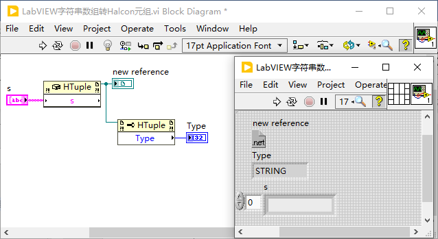

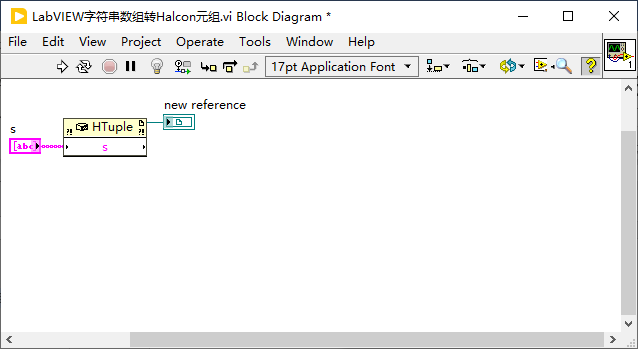

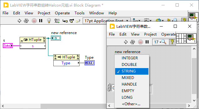

    上面的构造器节点函数放置后VI还是错误的,不能运行,这个是因为s端必须要连线才可以:
    s端连线后VI可运行
    这时如果在HTuple引用后面加一个HTuple的属性Type类型,可以得到当前的HTuple类型是String字符串
    HTuple(String[] s)的类型是字符串
    注意,字符串数组仍然属于字符串,Halcon的元组类型并没有单独列出字符串数组这种类型,连数组都没有。数组更准确的理解,是一个容器,具体类型由其中的元素类型来决定:
    没有数组这种类型
    通过上面的方法,就可以将LabVIEW中的字符串数组,转换为Halcon中的HTuple(string[] s)元组了,方法其实是非常简单的。
