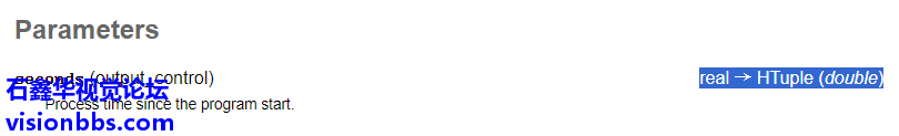

在使用LabVIEW调用Halcon算子时,很多参数的输入值都是浮点数的(双精度DBL或单精度SGL)。当然,在Halcon中本身有浮点数的格式,也就是double双精度或者是Real实数,这个在HDevelop环境中是很好判断的,有如需要初开,使用real()的转换函数,浮点形常量通常都是使用含小数点的数来表示实数,而没有小数点的,则通常是整数。不过要用到LabVIEW环境中,则都是使用HTuple元组类型来表示。HTuple元组,则更类似于LabVIEW的变体数据类型,是可以包含多种数据类型的。因此,在使用LabVIEW调用Halcon算子需要输入浮点数时,通常是将LabVIEW的浮点数转换为HTuple元组格式。
Halcon算子中的浮点数需要使用HTuple(double)来描述

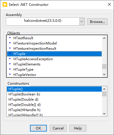

HTuple类下的方法或属性本身也没有浮点数转HTuple类,而是必须在打开HTuple构造器时选择相应的构造器,才可以将LabVIEW的浮点数转换为HTuple类:

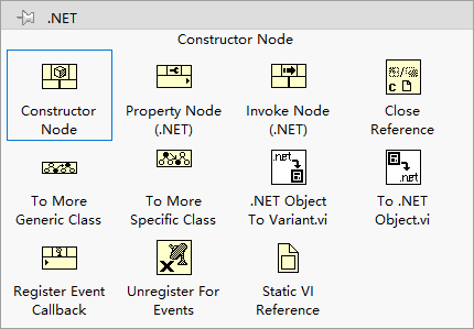

.NET选板中的构造器节点Constructor Node

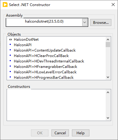

首选选择在程序集Assembly中选择halcondotnet的.NET库:
选择halcondotnet程序集
然后在Objects对象中选择HTuple:
选择HTuple对象

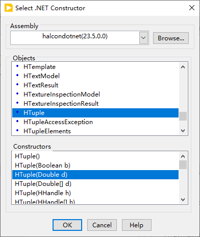

之后在Constructors构造器中选择HTuple(Double d):
选择构造器HTuple(Double d)

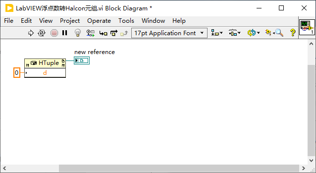

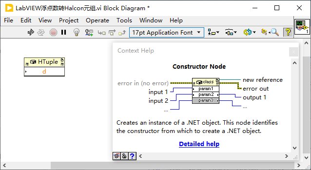

OK确定后,就可以得到一个构造器:
HTuple(Doubled)构造器节点
这个HTuple(Double d)构造器节点,就是将LabVIEW浮点数转换为HTuple的方法。注意,这里是.NET的构造器节点来实现的,不是打开HTuple类后的属性或方法来实现的。
上面的构造器节点函数放置后VI还是错误的,不能运行,这个是因为d端必须要连线才可以:

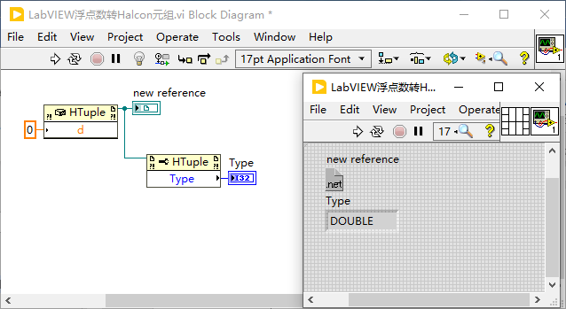

这时如果在HTuple引用后面加一个HTuple的属性Type,可以得到当前的HTuple类型是双精度Double:
HTuple(Double d)的类型是浮点数

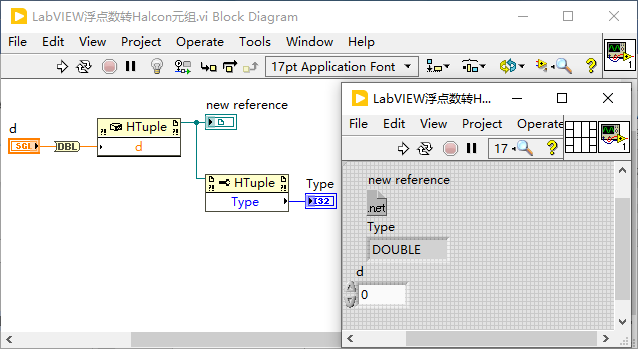

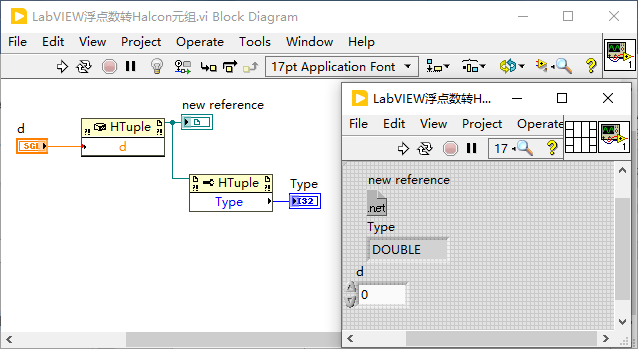

需要注意的是,Halcon中只有双精度的浮点数,并没有单精度的浮点数。如果是LabVIEW中的SGL单精度的数,也是通过上面的方法,将其转换为HTuple的双精度,或者是直接在LabVIEW中先将SGL转换为DBL之后转换为HTuple双精度。
SGL单精度直接转HTuple(Double)
这时的d接线端是有红色箭头的,也就是SGL是有强制转换为DBL的。
SGL转DBL后再转HTuple(Double)
