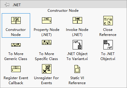

    .NET选板中的构造器节点Constructor Node

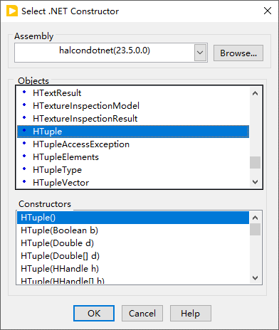

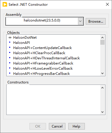

    首选选择在程序集Assembly中选择halcondotnet的.NET库:
    选择halcondotnet程序集

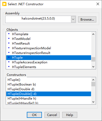

    然后在Objects对象中选择HTuple:
    选择HTuple对象
    之后在Constructors构造器中选择HTuple(Double[] d):
    选择构造器HTuple(Double[] d)

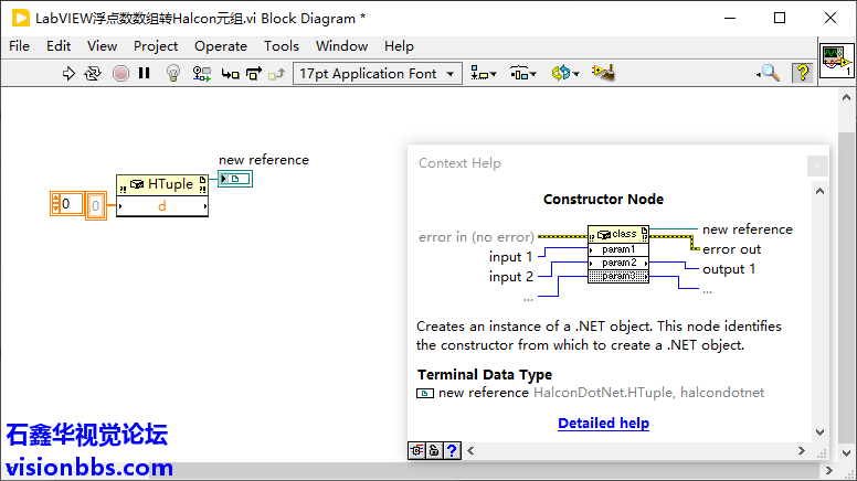

    OK确定后,就可以得到一个构造器:

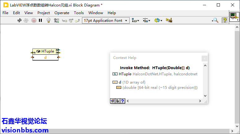

    HTuple(Double[]d)构造器节点
    这个HTuple(Double[] d)构造器节点,就是将LabVIEW浮点数数组转换为HTuple的方法。注意,这里是.NET的构造器节点来实现的,不是打开HTuple类后的属性或方法来实现的。

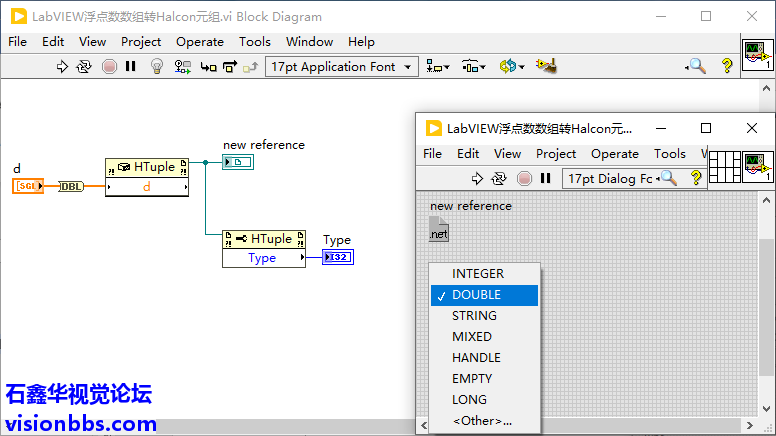

    上面的构造器节点函数放置后VI还是错误的,不能运行,这个是因为d端必须要连线才可以:
    d端连线后VI可运行
    这时如果在HTuple引用后面加一个HTuple的属性Type,可以得到当前的HTuple类型是双精度Double:
    HTuple(Double[] d)的类型是浮点数
    通过上面的方法,就可以将LabVIEW中的浮点数数组,转换为Halcon中的HTuple(Double[]d)元组双精度数了,方法是非常简单的。

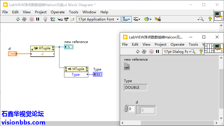

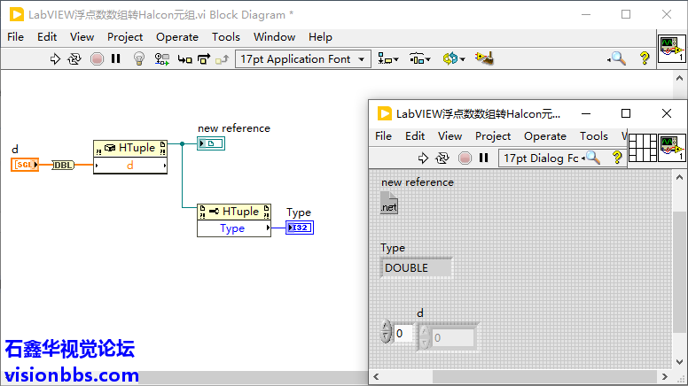

    需要注意的是,Halcon中只有双精度的浮点数,并没有单精度的浮点数。如果是LabVIEW中的SGL单精度的浮点数数组,也是通过上面的方法,将其转换为HTuple的双精度,或者是直接在LabVIEW中先将SGL数组转换为DBL数组之后转换为HTuple双精度。
    SGL单精度数组直接转HTuple(Double)
    这时的d接线端是有红色箭头的,也就是SGL数组是有强制转换为DBL数组的。
    SGL数组转DBL数组后再转HTuple(Double)
