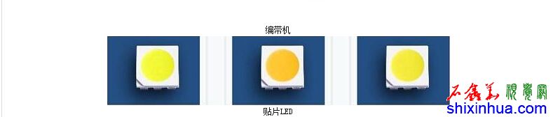

    LED编带机方向判断
          LED编带机,一般是指将贴片LED自动打包到料带中的一种机器。在这各包装的过程中,LED的方向是任一的,因此许多企业会在封闭之前先进行机器视觉检测,以判断料的方向是否正确。如果不正确,则停止下来,由人工更换正确。出现NG的情况比较少,但是不是说没有,而为了保证质量,所以才全检所有产品,判断其方向是否正确。一般的机器如下所示:
    料带
          其实这种编带机,并不限于仅使用贴片LED。IC、电子元件等,如果情况允许也是可以使用的。不过就一般的机器视觉来讲,可能不同的产品,其光照就完全不一样了,因此其可能的图像质量也会不一样,通用性就被限制了。
