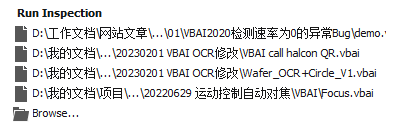

    左下部分为RunInspection运行检测,点击Brows浏览链接,可以打开已有的检测脚本如下图所示:

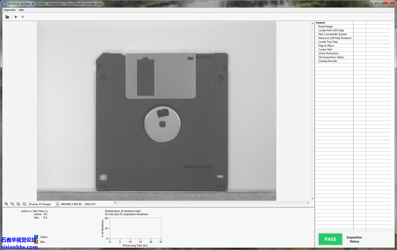

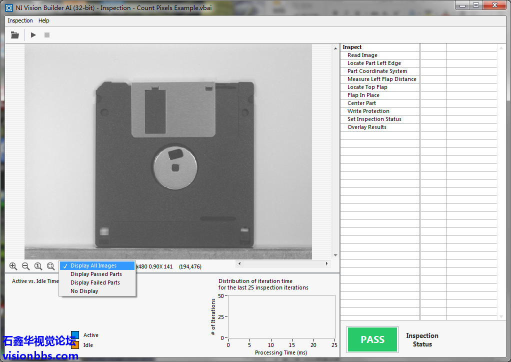

    检测界面相对要简单一些,左上角是菜单和快捷按钮(打开、运行、停止)。中间一个大的区域是显示检测图像。显示图像下面则有放大、缩小、1:1、适合窗口等缩放工具,以及显示图像、图像信息等:
    显示图像模式
           最下面则是一些检测统计信息,运行后会显示统计信息。右边列表则是检测的步骤列表。运行时,会显示具体每一步的结果和数据。

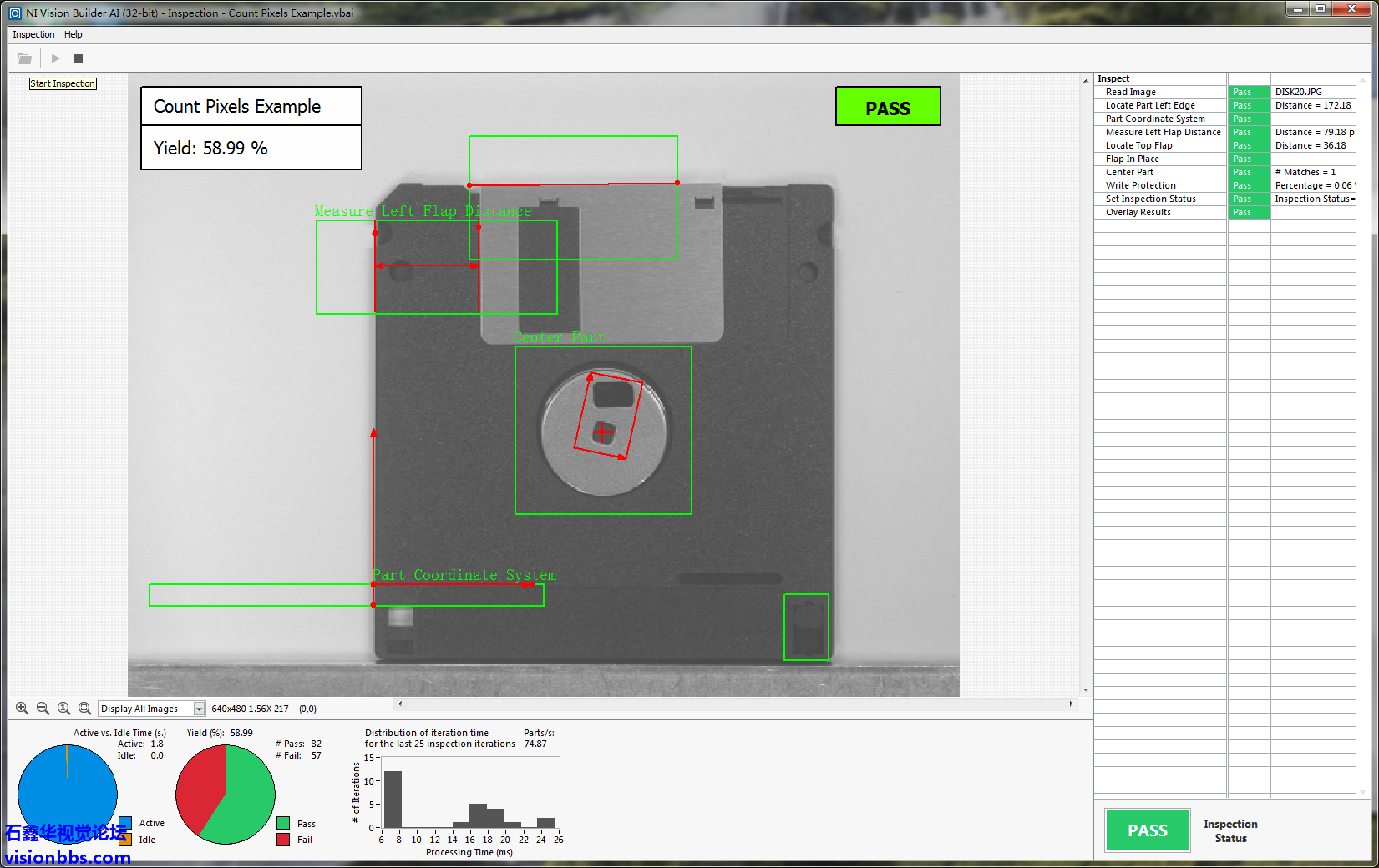

           右下角则会显示检测状态,OK产品是绿色的Pass,NG产品是红色的Fail。点击左上角的三角形按钮,即可运行检测,如下图所示:
    VBAI检测脚本运行界面-OK
    VBAI检测脚本运行界面-NG

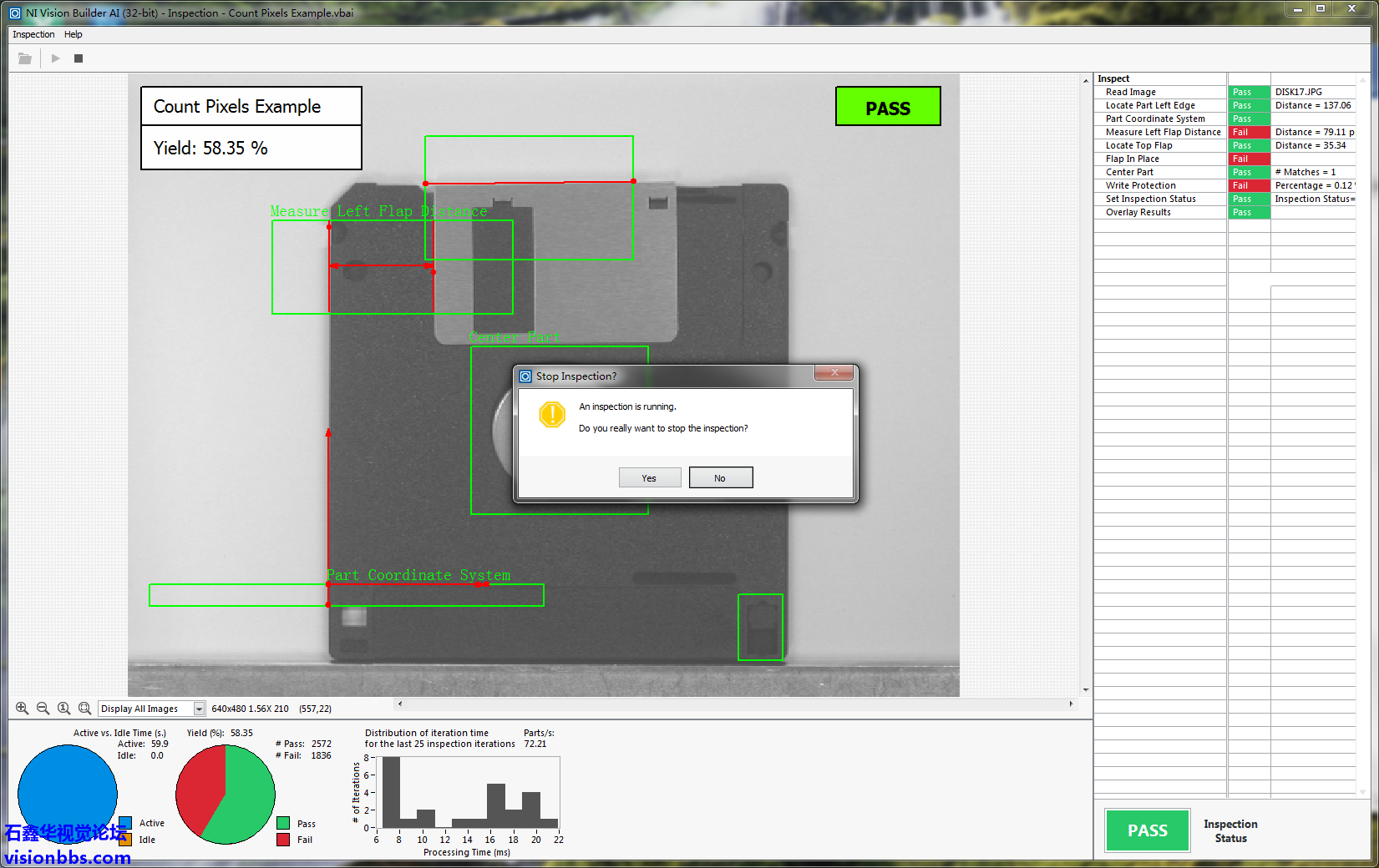

    停止运行检测
           运行脚本后,点击左上角的正方形按钮,会弹出停止检测对话框,点击Yes就可以停止检测了,点击No则继续运行检测不停止。

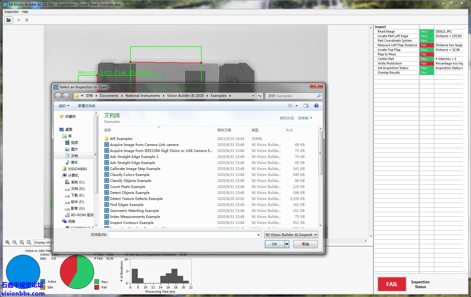

    重新打开脚本
           运行界面停止运行后,则可以使用左上角的打开文件按钮,来打开其他的脚本。
