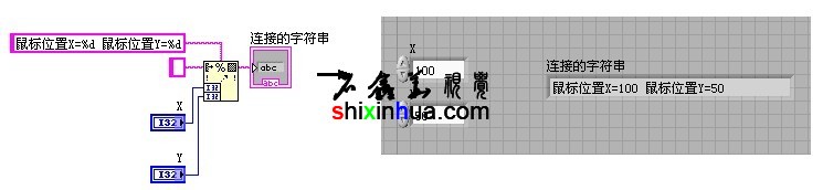

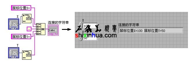

    我们经常会遇到格式化字符串输出的问题,参见下面的程序框图。
    在C语言中,类似功能的函数是printf函数,该函数几乎是C语言经典课程的第一节内容,可见其用途之广泛。C语言中实现上面程序框图的功能非常简单。
    printf("鼠标位置X=%d 鼠标位置Y=%d“, x ,y );
    上面的程序框图我们使用了连接字符串函数,其中包括了三个固定的字符串和两个变化的字符串,其程序框图虽然不复杂,但是非常繁琐。与同样功能的C语言函数相比,明显不如C语言方便。
    其实LABVIEW中也提供了类似于printf的格式化写入字符串函数,该函数功能非常强大,使用也非常灵活,它的格式化代码与C语言非常类似。上面的程序框图利用格式化写入字符串函数可以简化如下:
    当我们涉及到复杂的字符串操作时,首先要考虑格式化写入字符串函数。
