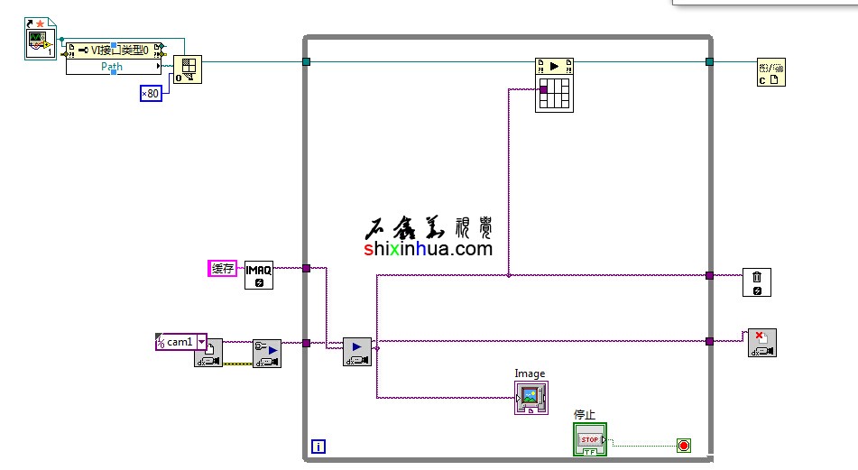

    程序功能是在主VI中显示抓取的图像,并且同时异步调用子VI在另一个显示器显示图像,请问主VI运行后,子VI也开始运行,但是主VI终止以后,子VI却一直停不下来,一直“等待子VI运行”,这是为什么,怎么让主VI终止时,子VI也终止

    弄个全局变量,主程序的停止条件也要传递给子VI
