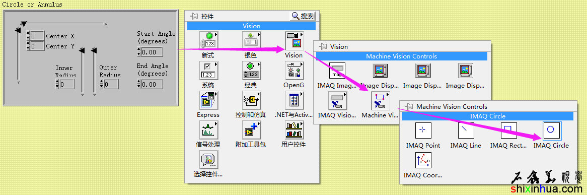

    2.3.4 IMAQ Circle圆控件
    IMAQ Circle圆控件在前面选板中的位置
    IMAQCircle圆控件在前面选板中的位置
    Circle圆控件的用法也是很简单,只需要将控件拖放到前面板中即可,然后连接到对应的需要线的函数上即可。不过比较遗憾的是,几乎没有发现有函数可以使用该控件的,即使如找圆函数使用的环形ROI,也不是这样的定义方式,该控件实为鸡肋控件。

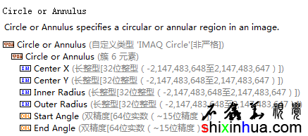

    Rectangle矩形控件的数据类型
    Rectangle矩形控件的数据类型
    Rectangle矩形控件的数据类型
    Circle圆控件是一个簇元素,包含了中心坐标Center X、中心坐标Center Y、内部半径Inner Radius、外部半径Outer Radius、起始角度Start Angle、结束角度End Angle。前面四个值是I32整形数据,后面两个角度则为双精度浮点形数据。这里如果内部半径为0时,则为一个圆,而如果起始角度和结束角度相等时,则为一个完整的圆或圆环;而如果不等,则是一段弧或一个扇形。
    这个控件的中心坐标X、Y以及内部半径、外部半径四个值是有范围限制的,从0~1024。对于高分辨率的图像同样有不够用的情况发生,因此要正常使用时,还得修改其范围。
