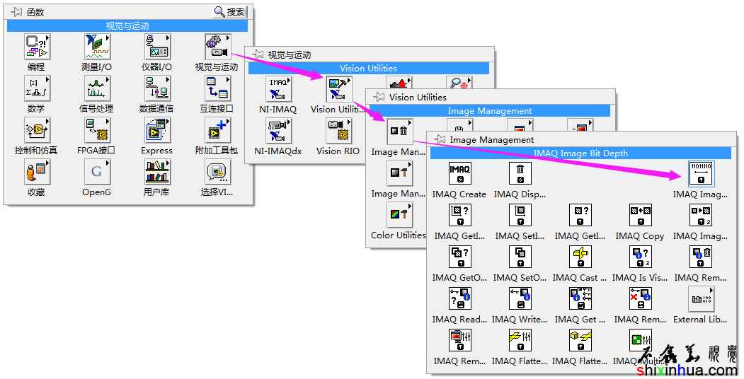

    IMAQ Bit Depth在程序选板中的位置
    IMAQBit Depth在程序选板中的位置

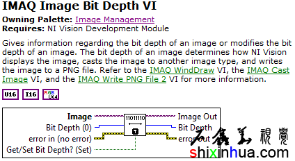

    IMAQ Bit Depth的功能与接线端
    IMAQBit Depth的功能与接线端
        给出关于图像的位深度信息或修改图像的位深度。图像的位深度决定了NI视觉怎么去显示图像、映射图像为其它的图像类型以及保存图像成PNG文件。可以参考相关的函数IMAQ WindDrawIMAQ Cast ImageIMAQ Write PNG File2以获得更多信息。
    输入位深BitDepth(0)指定图像新的位深度。仅当获取设置位深度Get/Set Bit Depth?(Set)为真时该输入端才有效。当图像为有符号的16位图像时,其值范围为8~15;当图像是无符号16位图像或64RGB图像时,其值为范围为8~16;或者使用0值。值0表示NI视觉可以使用图像数据的整个范围。对于彩色图像U64RGB,该值指定了每个颜色平面的位深。
    获取设置位深度Get/SetBit Depth?(Set)指定是否获取图像的位深度或修改图像的位深度。默认值为真(设置)。
    输出位深Bit Depth返回图像的位深度。仅当获取设置位深度Get/Set Bit Depth?(Set)为假(获取)时,该值才有效。

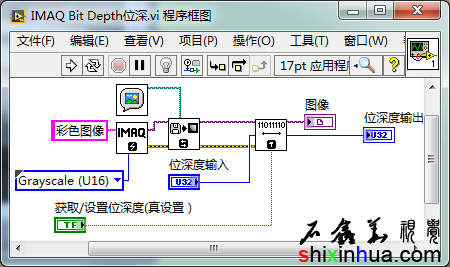

    位深度函数使用方法程序框图
    位深度函数使用方法程序框图
    位深度函数使用方法程序框图

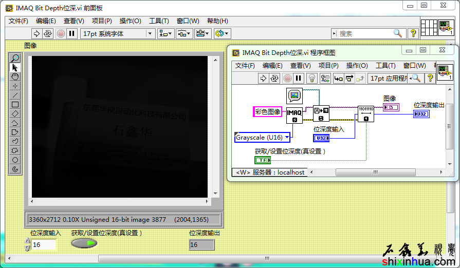

    改变位深度为16位
    改变位深度为16位
    改变位深度为16
    原始图像虽然是16位的图像,但是图像的AD仅12位的,其实实际值为12位的,因此当其设置为16位时,图像看起来比较黑。

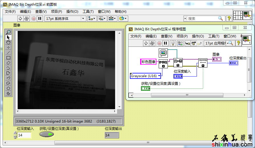

    设置为14位时要亮一些
    设置为14位时要亮一些
    设置为14位时要亮一些

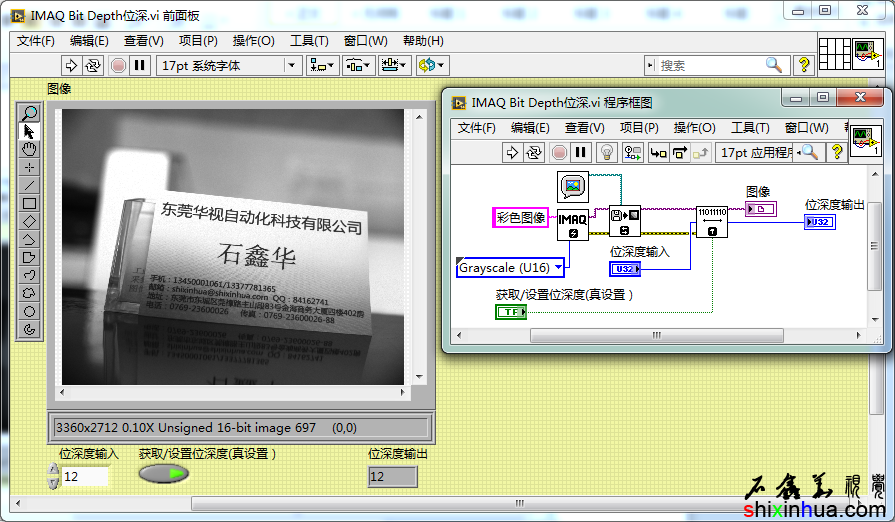

    设置为12位时正常显示
    设置为12位时正常显示
    设置为12位时正常显示
        设置位深可以正常的设置,通过不同的位深值可以看到图像的显示效果是不一样的。
