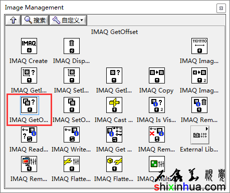

    IMAQ GetOffset获取偏移量在程序选板中的位置
    IMAQGetOffset获取偏移量在程序选板中的位置

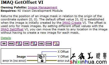

    IMAQ GetOffset获取偏移量功能说明与接线端
    IMAQGetOffset获取偏移量功能说明与接线端
    获取掩码图像与坐标原点相关的位置。与设置偏移量对应,这个函数是用于获取偏移量信息的。
    水平偏移量X Offset定义掩码图像的水平偏移量。
    垂直偏移量Y Offset定义掩码图像的垂直偏移量。

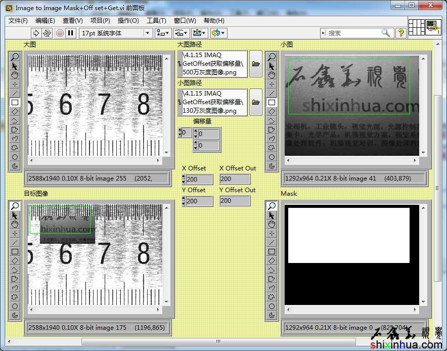

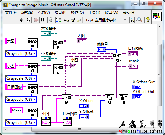

    下面来看一个具体的应用实例,在上节设置的基础上直接加一个获取偏移量函数即可验证效果:
    图像到图像+Set Offset + Get Offset获取偏移量程序框图
    图像到图像+SetOffset + Get Offset获取偏移量程序框图
    设置偏移量(200,200)效果
    设置偏移量(200,200)效果
    设置偏移量(200200)效果

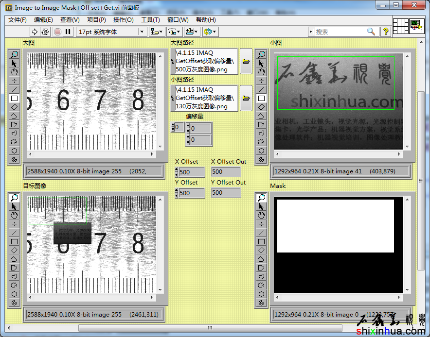

    设置偏移量(500,500)效果
    设置偏移量(500,500)效果
    设置偏移量(500500)效果
        这个就是获取偏移量函数的作用。实际使用时,比设置偏移量更少使用,了解一下即可实用性不高。
