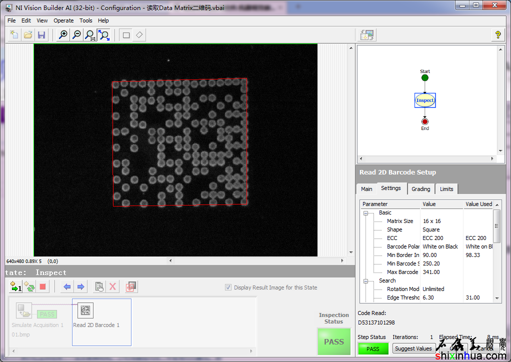

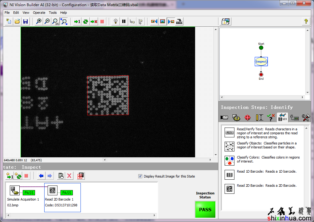

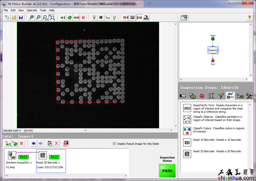

    VBAI读取Data Matrix二维码
    读取Data Matrix二维码,在NI VISION中也有此功能。在VBAI、视觉助手、VDM中都有此功能集成。Data Matrix二维码的读取,要看具体的码型。NI VISION在读码这一块不是很强,很多看似很明显的码并不一定就能读取出来。
    设置可以先使用建议值
    设置可以先使用建议值
    设置可以先使用建议值
        对于初始化设置的参数,可能无法读取二维码,这时可以考虑使用建议值。当然,有些二维码即使用建议值也不一定能读取出来。只能手动调整参数,在某个情况下可能能识别出来。不过就算是这样,稳定性也要打个问号,因为换一个产品,很有可能就读不出来。因此使用NI VISION做读码识别,还是要考虑一下稳定性。
