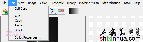

    图1 编辑菜单
    图1 编辑菜单
    1 编辑菜单
    编辑菜单,主要是针对脚本进行操作的。因此也只能在处理图像模式下才有效。而且除了Script Properties脚本属性可以无步骤时进行设置外,其它的功能都是要有实际的步骤时,才有效。同样的,除了脚本属性外,其它的几个菜单,都可以在脚本区域在步骤上通过鼠标右键单击弹出菜单的方式进行编辑。
