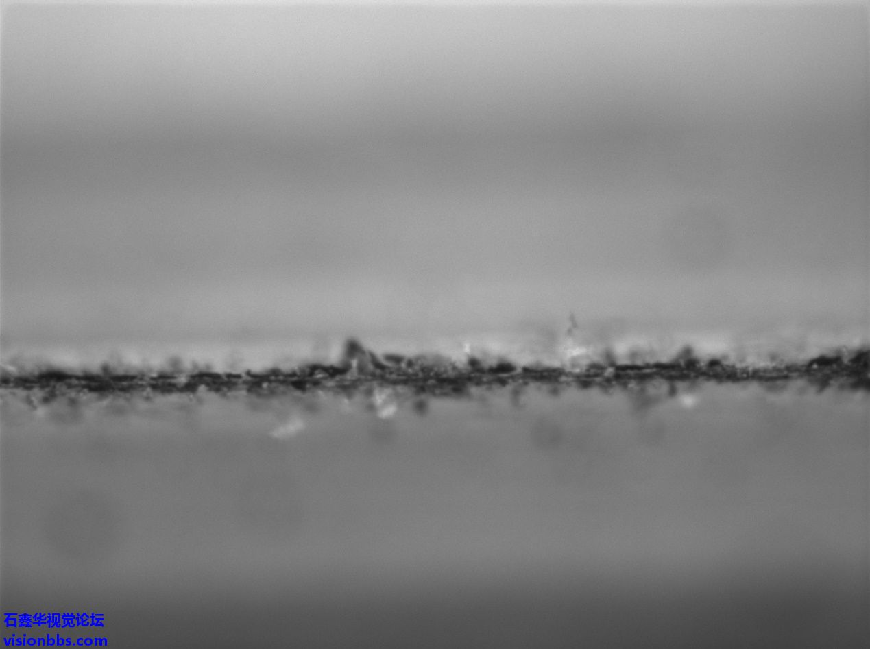

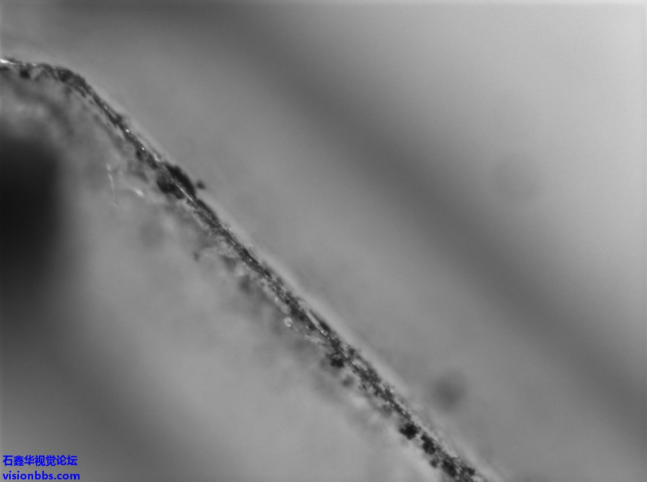

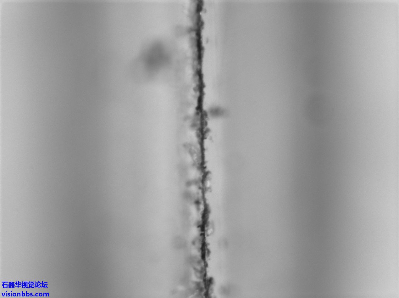

    而如果是要从刀口平行方向打光,这种要求就比较难处理了。因为这个面的特征是一条非常细的线,而且容易因为景深,造成成像特征不同的差异。本方案拍摄的就是从刀口平行方向打光的,使用了SHI-RL7460-W进行打光的。

    本方案拍摄的效果图,相对来说比较差,好像是刀口毛刺比较多,具体的缺陷特征表现不明显。如果有比较大的缺口的话,则可能会有一个比较亮的缺陷特征。
