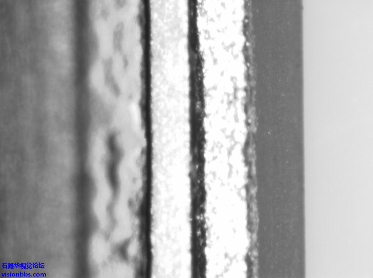

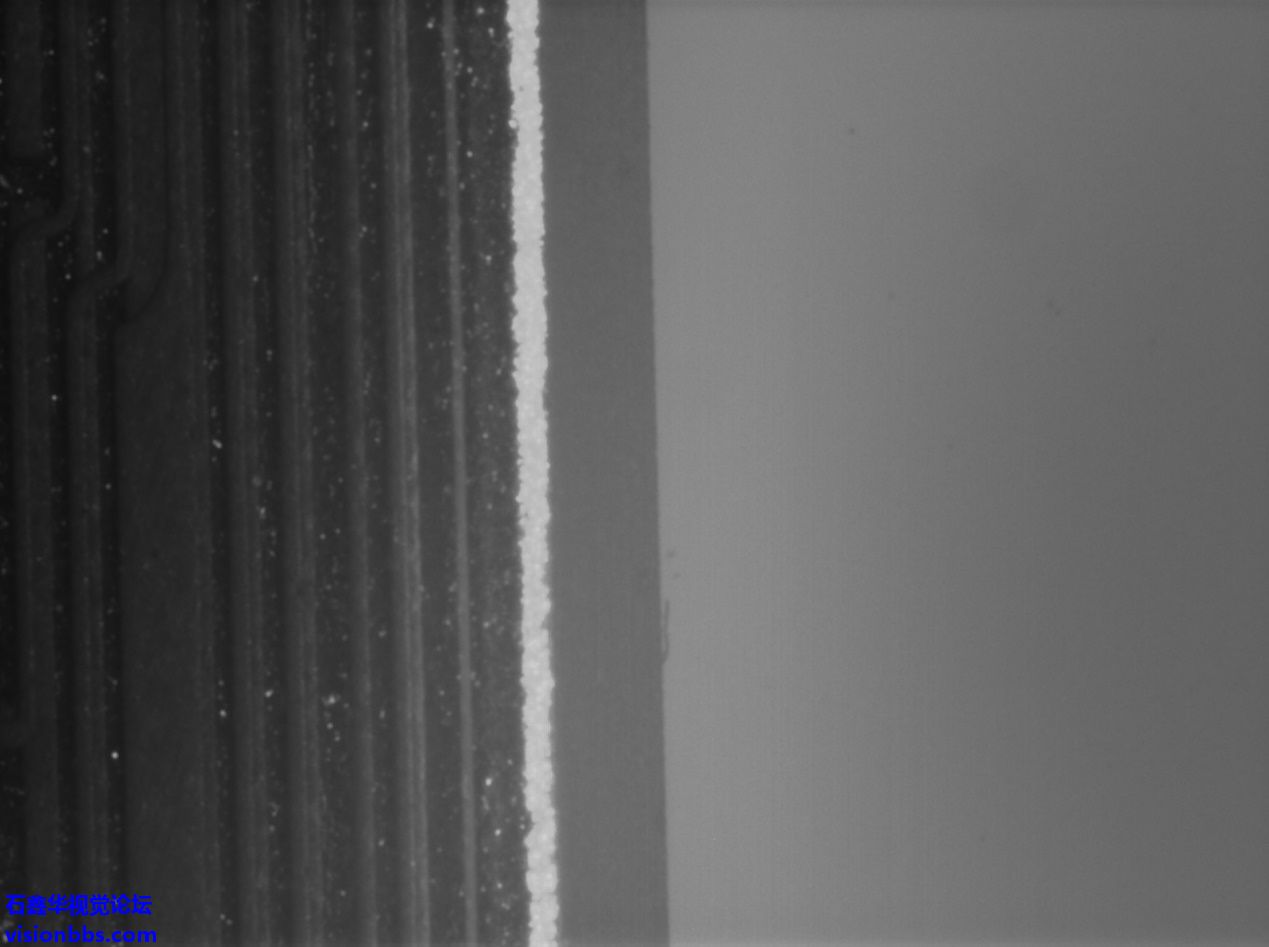

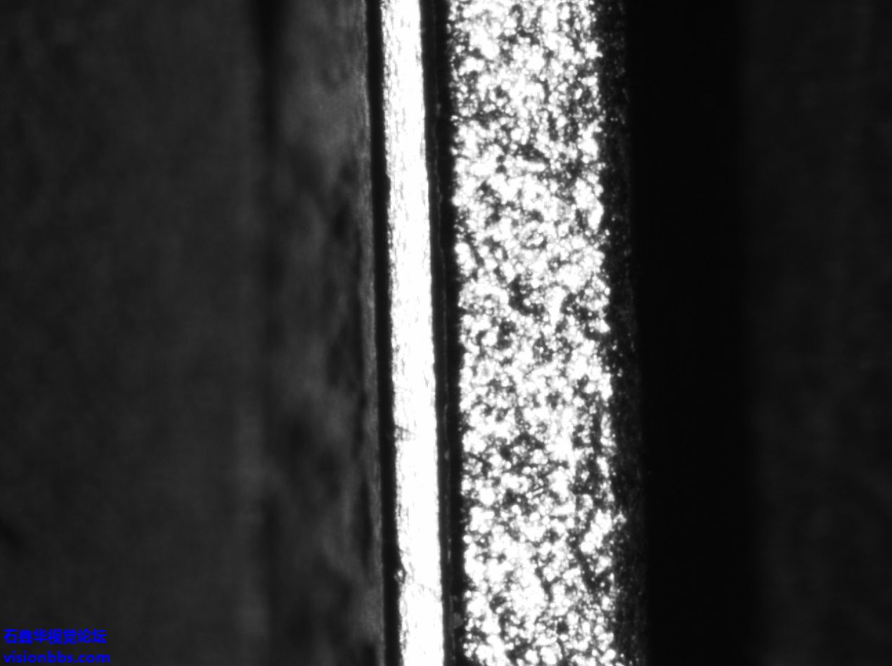

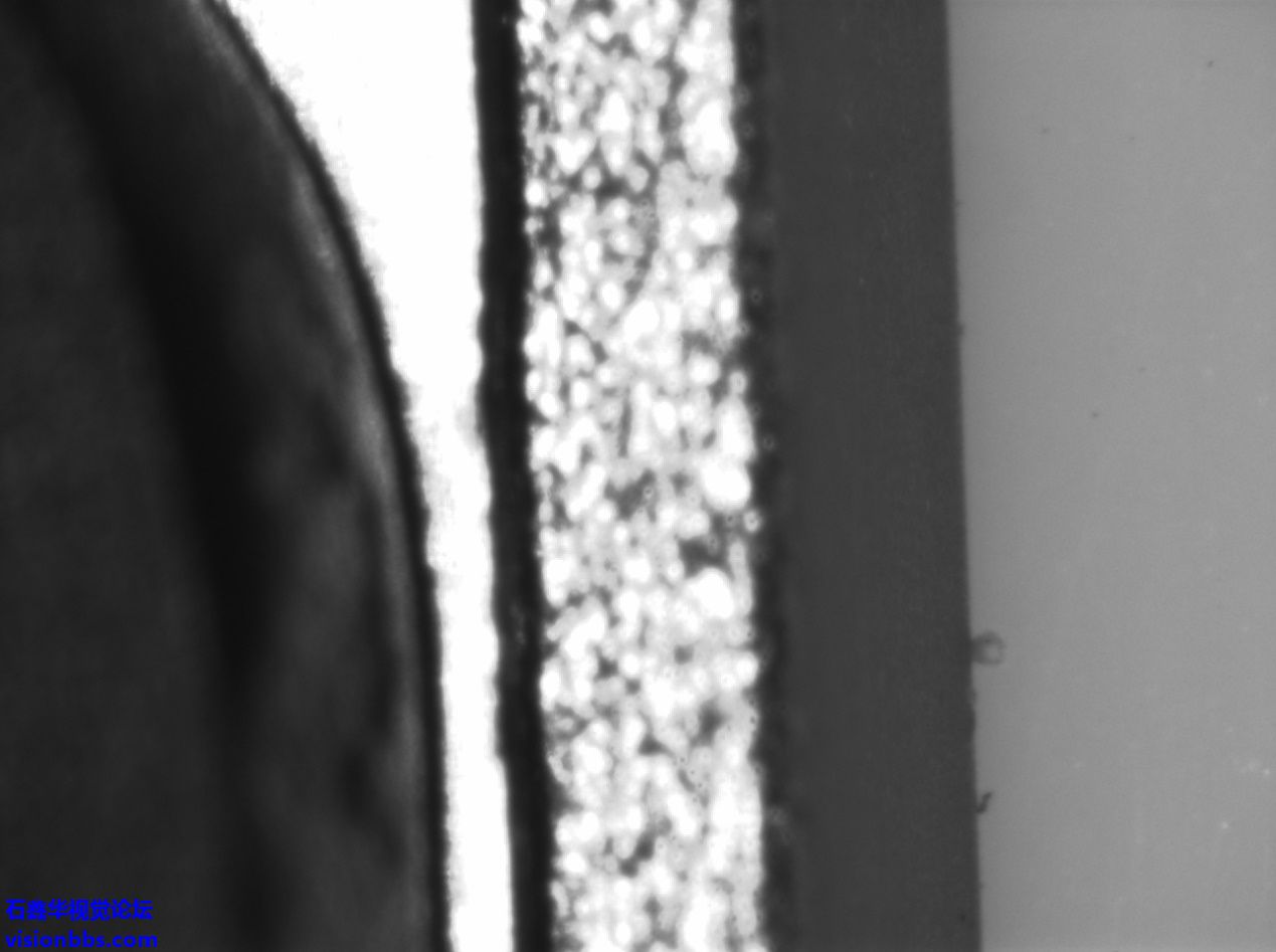

    机器视觉对位贴合在3C产品的自动化生产行业里应用非常多。对位贴合主要用于生产组装,而不是用于质量检测。本方案的触摸板对位贴合,就是一种各种平板、笔记本电脑的触摸板等产品的一种应用。目标是找到产品的边缘,利用边缘、边缘角度、夹角、边缘交点等特征参数,来确定产品的位置和角度,并将其发送给运动执行机构,抓取后续零件,完成贴合。
    触摸板边缘
    触摸板边缘
    触摸板边缘
    触摸板边缘
    触摸板边缘
    机器视觉光源
    像上面图示的效果,通常都是使用条形光源水平掠射打光得到的效果。又或者是使用同轴光源正向垂直照射得到的效果。具体使用什么照明方法,还是要看一下产品本身的特征。边缘位置有倒角、面板反光不是太好的,考虑条形光源掠射。边缘位置没有倒角的,通常无法将边缘照亮,则不太建议条形光源。如果表面反光很好,考虑同轴光源或高角度照明。根据产品的大小,选择恰当的长度的条形光源。通常考虑比实际产品大2倍的条形光源。

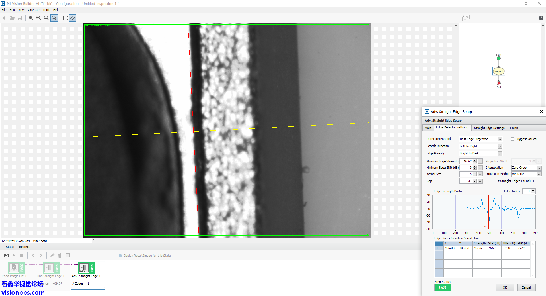

    图像处理算法

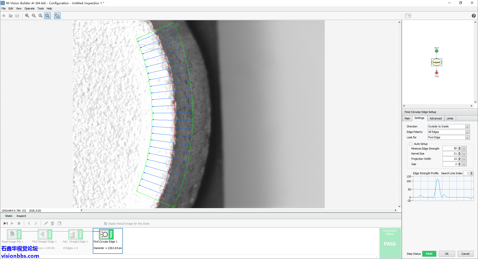

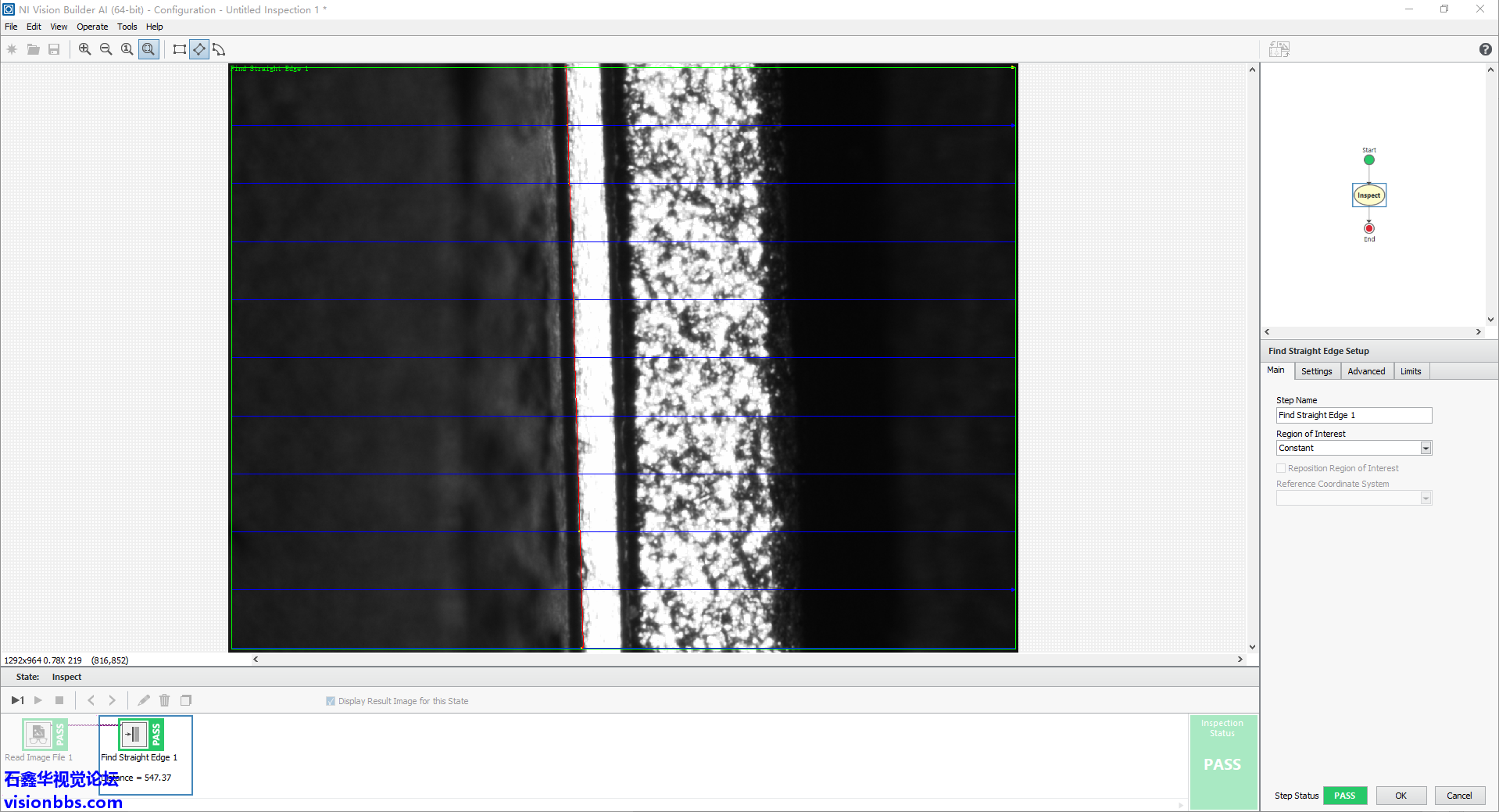

    这种图像,通常都是利用边缘来处理的,如找边函数、高级找边函数、找圆边函数等。然后还会利用找到的两条直边求交点得到产品位置(或圆心),再利用其中某条边的角度得到产品的方向信息。图像处理算法上,没有太多选择空间。
    查找直边
    高级直边
    查找圆边

    相对来说是一个比较容易处理的项目。不过查看上面的图像,很多边缘毛刺比较多,稳定性可能不是太好。可能需要调试比较久才能稳定。
