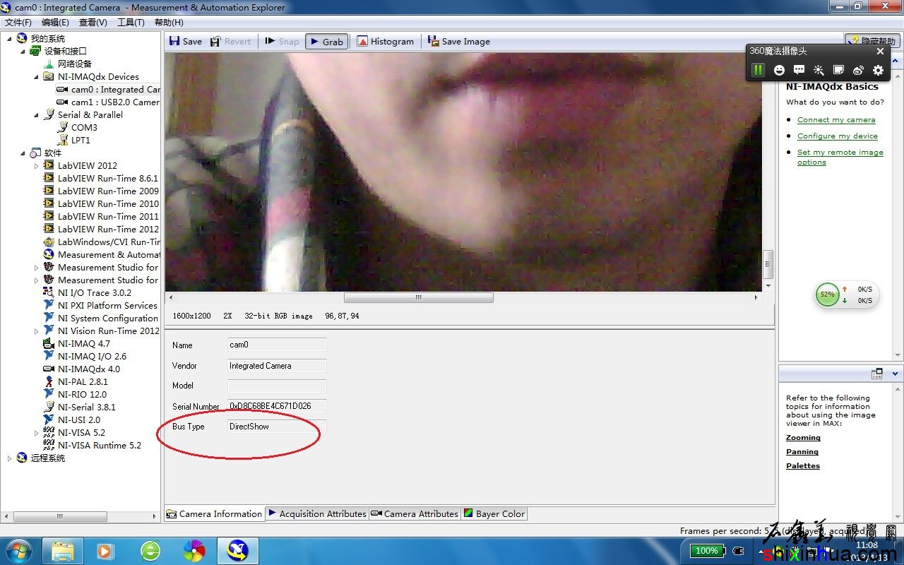

    终于搞定了,出现什么DLL错误是安装程序冲突,8.6与2012冲突,卸掉Assistant 8.6后修复 Assistant 2012后OK, 谢谢楼主指导。MAX 中的USB 驱动。

    labview VAS 能够识别所有相机吗 我的NAC相机是用以太网和电脑通讯 相机有自带的软件 可以识别到相机 但是Labview不能识别 TCPIP设备和IMAQ都没有 这是相机的接口问题还是我的Labview VAS没安装好呢 新手求罩O(∩_∩)O谢谢
    发表于 2015-2-1 05:33:59 | 显示全部楼层 来自:江苏省 移动
    你的电脑联想的吗,问下不写程序直接打开MAX 可以看到设备和接口里的笔记本内置相机吗
