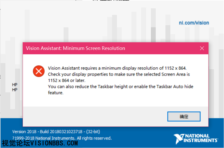

    NI的视觉开发包中,包含了一个助手工具-视觉助手Vision Assistant。这个工具在应用时,有一个最小屏幕分辨率的要求。因为该工具是一个框图式的工具,包含了工具栏、脚本栏、图像显示区域等多个需要显示的区域,所以有个最小分辨率的要求,而视觉助手要求的最小分辨率是1152*864,即显示器的有效显示分辨率必须要大于等于1152*864,而且要长宽要同时满足这个要求,某个方向不满足,就无法使用。例如使用的是1280*800的分辨率的屏蔽,长方向满足了,但是宽方向不满足,无法使用。当然现在新的17寸以上的显示器或笔记本,其实很少有不达到这个分辨率要求的,现在一般都是高清屏1920*1080的分辨率。但是在WIN10中,系统默认是将分辨率缩放为125%的,如果屏幕分辨率只有1400*900左右,放大为125%,相当于是分辨率除以1.25,大概只有1120*720,这时也无法使用。而如果1920*1080的分辨率缩放为125%时(1536*864),刚好达到要求仍然可以使用,但是缩放为150%时(1280*720)则无法使用,如下图所示:
    视觉助手分辨率不够无法使用
    视觉助手分辨率不够无法使用
    视觉助手分辨率不够无法使用

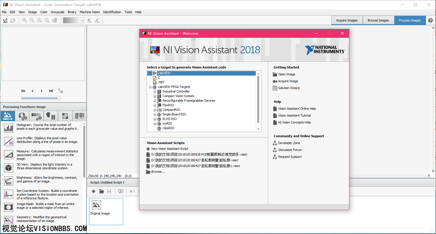

    1920*1080时正常运行视觉助手
    1920*1080时正常运行视觉助手
    1920*1080时正常运行视觉助手
        解决方法:如果是高方向差几个十来像素,则可以按照错误提示的方法,隐藏任务栏或减小任务栏高度。如果高分辨率的WIN10中缩放了分辨率,则建议改回原始的100%。如果屏幕本身就没有达到视觉助手的要求,那么建议更换更高分辨率的屏幕。如果是笔记本,那么就不适用了,可以尝试外接一个高清显示器。
