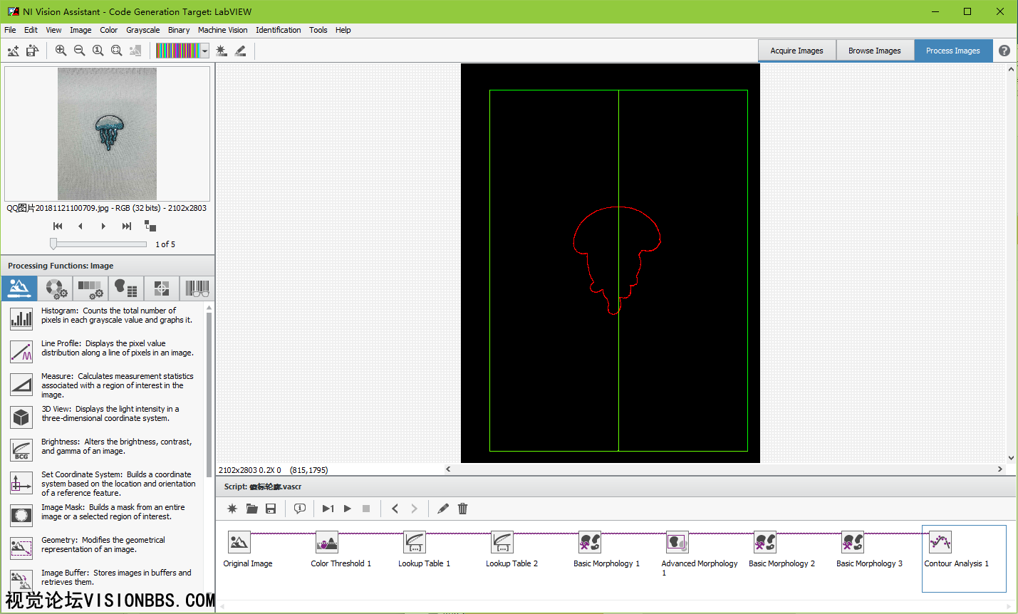

    视觉助手实现
    视觉助手实现
    视觉助手实现

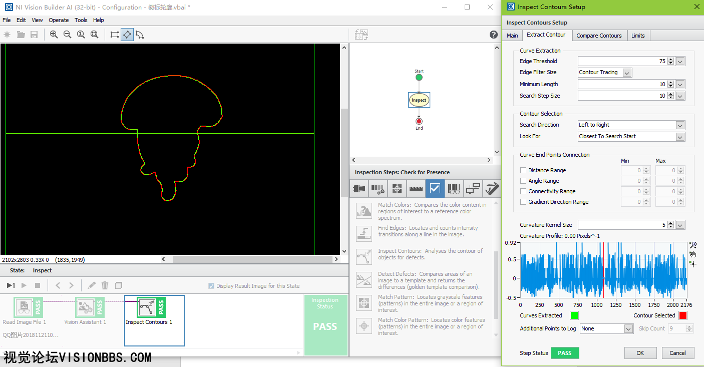

    VBAI实现方式
    VBAI实现方式
    VBAI实现方式

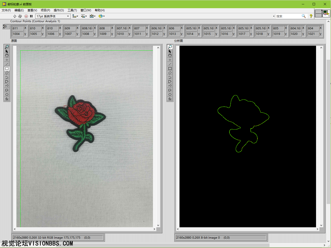

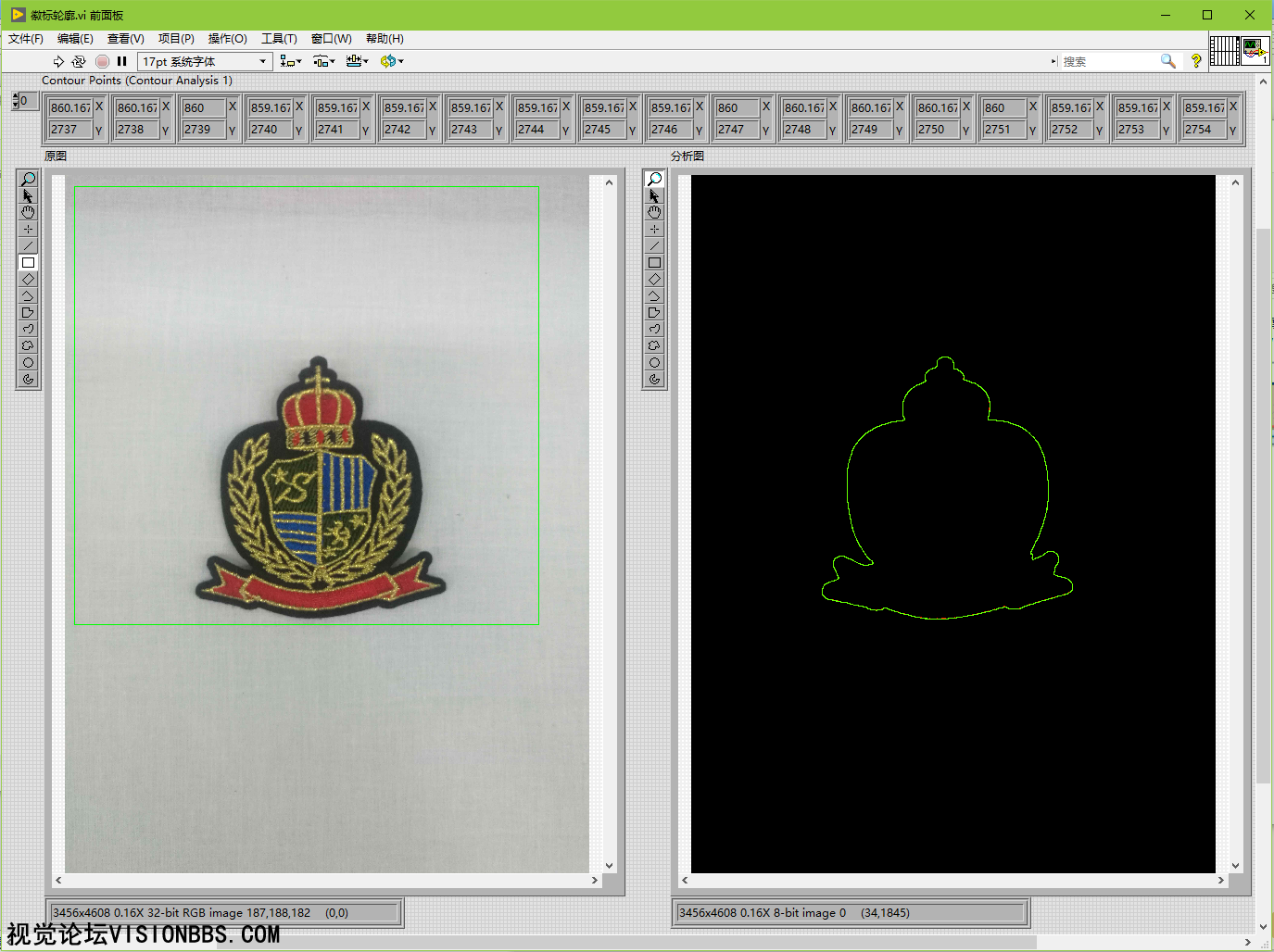

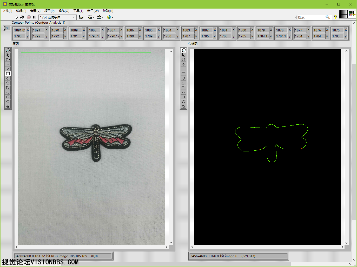

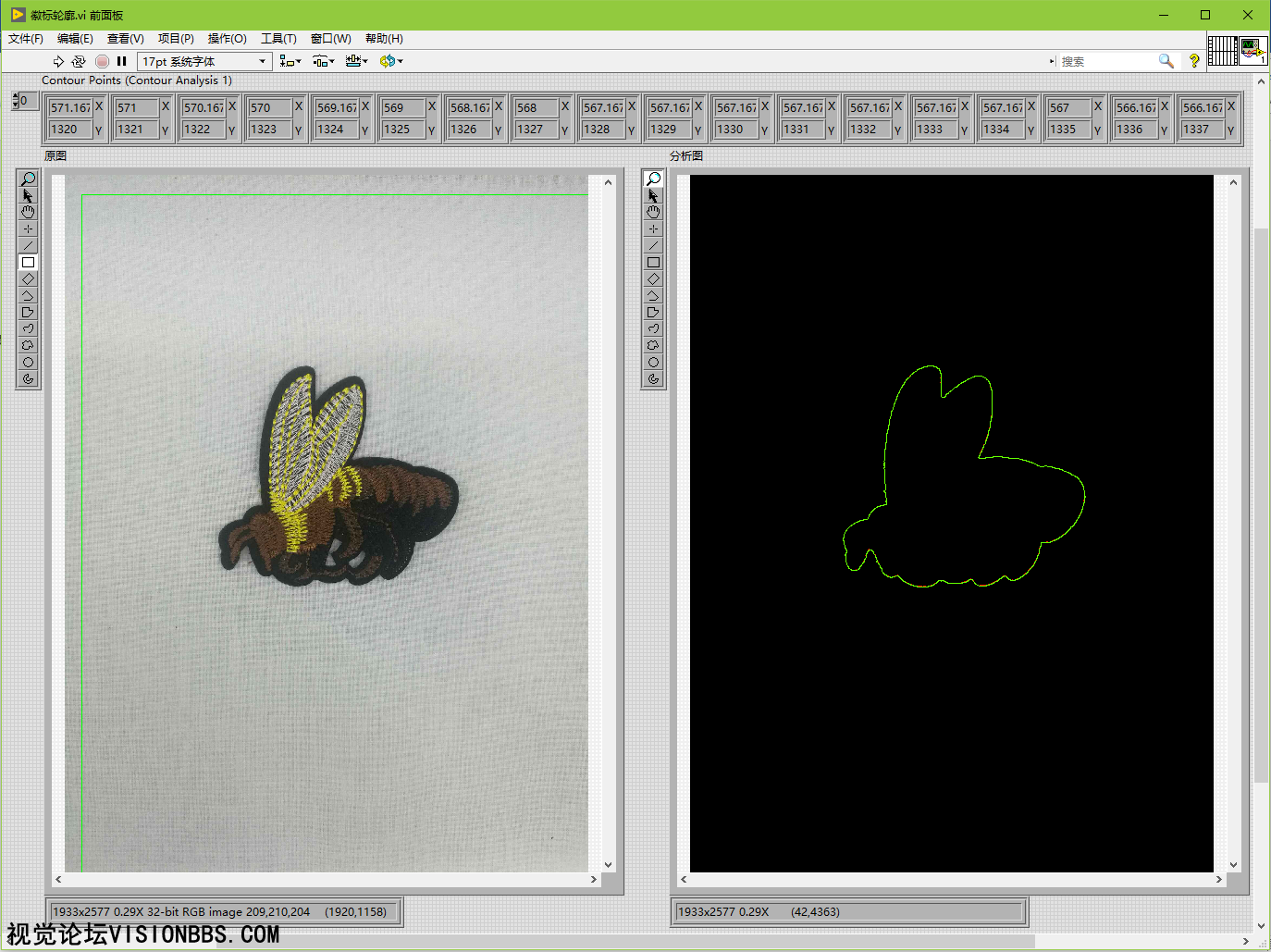

    LabVIEW实现效果
    LabVIEW实现效果
    LabVIEW实现效果
    LabVIEW实现效果
    LabVIEW实现效果
    LabVIEW实现效果
    LabVIEW实现效果
    LabVIEW实现效果
    LabVIEW实现效果
    LabVIEW实现效果
    LabVIEW实现效果
    LabVIEW实现效果
    LabVIEW实现效果
    LabVIEW实现效果
    LabVIEW实现效果
