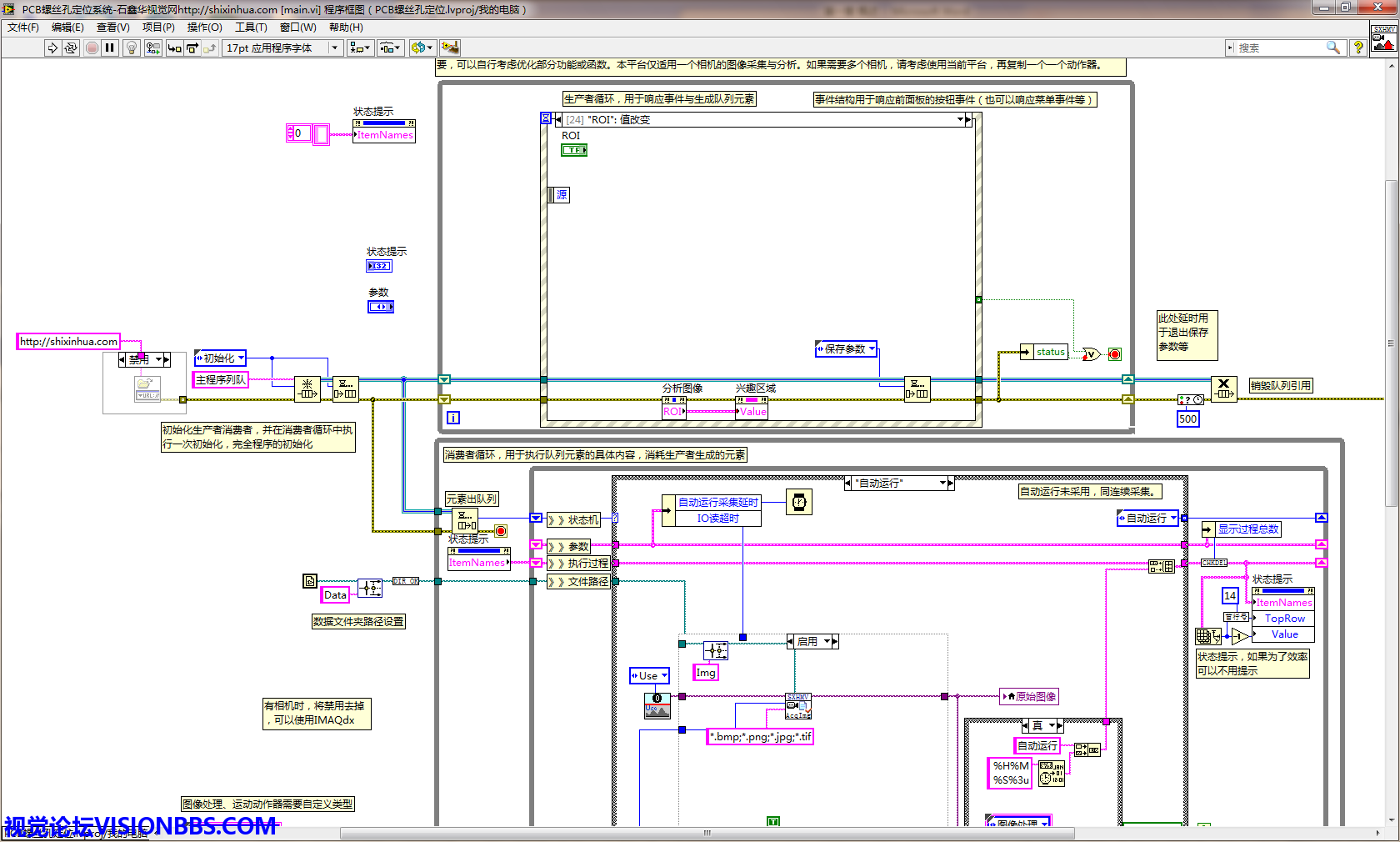

    图1 LabVIEW编写程序前面板
    图1 LabVIEW编写程序前面板
    1 LabVIEW编写程序前面板
    图2 LabVIEW编写的程序后面板(程序框图)

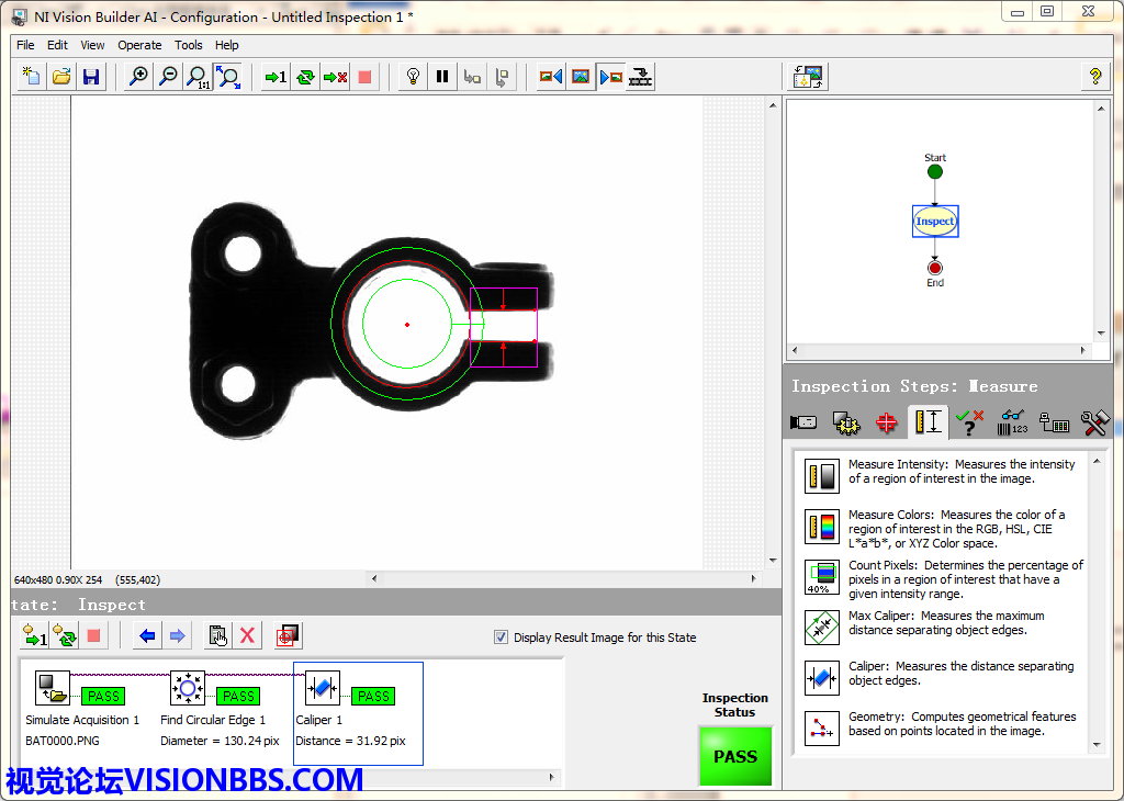

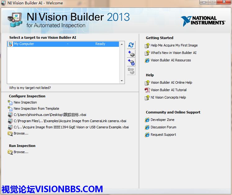

    图3 NI Vision Builder for Automation Inspection欢迎界面
    3 NI VisionBuilder for Automated Inspection欢迎界面
    图4 VBAI配置界面
    图4 VBAI配置界面
    4 VBAI配置界面

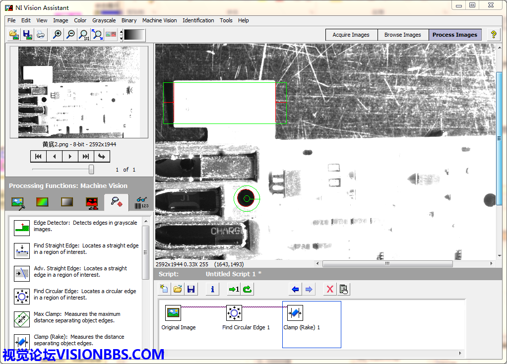

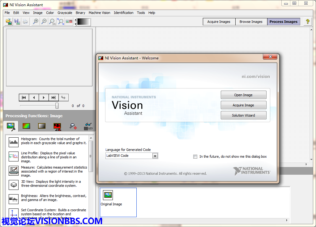

    图5 NI Vision Assistant视觉助手欢迎界面
    5 NI VisionAssistant视觉助手欢迎界面
    图6 NI Vision Assistant视觉助手配置界面
    6 NI VisionAssistant视觉助手配置界面

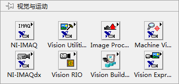

    图7 NI Vision Development Module视觉开发包
    7 NI VisionDevelopment Module视觉开发包
    NI所有软件中,与视觉相关的软件有视觉开发包Vision Development Module(VDM),视觉生成器VisionBuilder for Automated Inspection(VBAI),视觉采集软件Vision Acquisition Software(VAS)。其中视觉开发包属于开发工具包,包含了视觉助手Vision Assistant,能完成所有NI Vision可以完成的功能;视觉生成器,则是一款应用程序,想当于NI官方利用VDM开发的一款功能强大的应用程序,其可以脱离LabVIEW环境,而单独运行;视觉采集软件,则是NI视觉领域的驱动程序,包含了大量的相机、板卡驱动。可以驱动大师的工业相机、图像采集卡等。因此,如果是想快捷的完成任务,那么只需要安装VBAI+VAS即可进行简单常用的机器视觉图像处理。而如果需要定制开发软件,则需要安装LabVIEW+VDM+VAS,当然再VBAI也可以在LabVIEW中调用,安装上VBAI也是可以的。

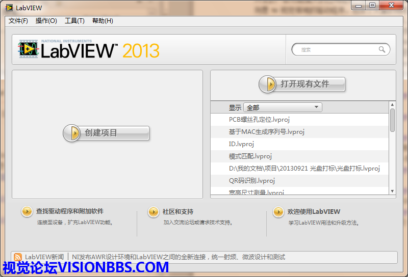

    图8 LabVIEW 2013欢迎界面
    图8 LabVIEW 2013欢迎界面
    8 LabVIEW2013欢迎界面
