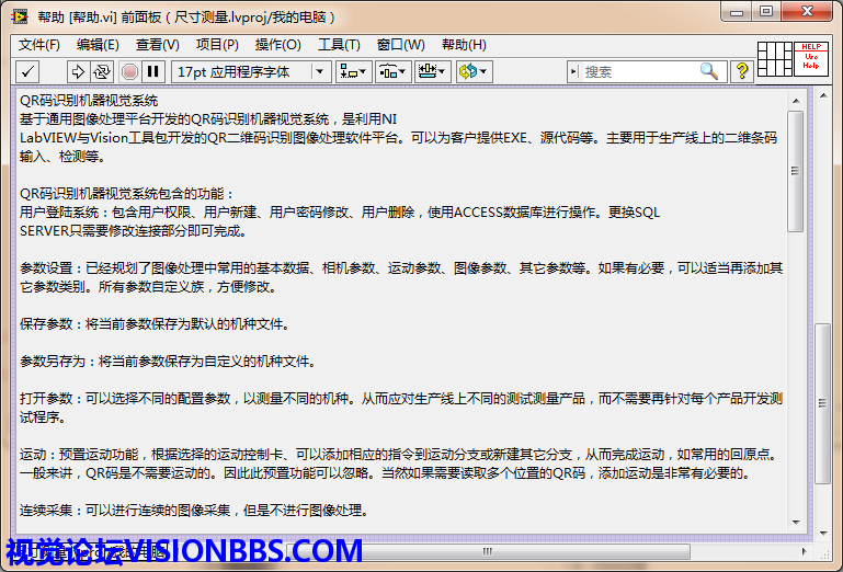

    图1 帮助前面板
    图1 帮助前面板
    1 帮助前面板
        帮助函数,这里是一个简单的程序说明函数。仅仅只使用了一个字符串控件,将一些常用的信息写入其中,以达到帮助的目的。当然,也可以制作更高级的帮助文档,通过调用文件形式打开帮助文档形式来打开帮助。

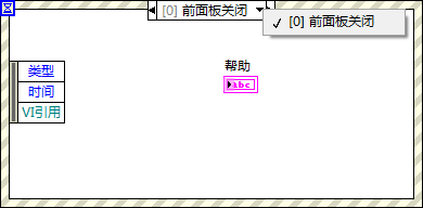

    图2 帮助程序框图
    图2 帮助程序框图
    2 帮助程序框图
    帮助函数的程序面板非常简单,只有一个事件结构,当用户点击关闭前面板时,执行事件,关闭帮助的前面板。
