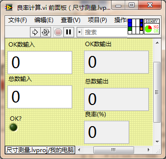

    图1 良率计算前面板
    图1 良率计算前面板
    图1 良率计算前面板

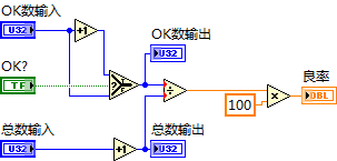

    图2 良率计算程序框图
    图2 良率计算程序框图
    图2 良率计算程序框图
    大部分的程序在运行时,都会有一个良率的显示,用于表征当前的生产状况。良率的计算,是非常简单的,根据OK产品的数量与生产的总数量的比值就可以算出良率来。如图2所示,是为一种根据OK数与生产总数来确定良率的计算。首先需要判断检查结果是不是OK,如果是OK的,则OK数会加1,如果是NG的,OK数不会变。生产的总数总是会加1的。OK数输出除以总数输出即得良率,为了表示成一般的百分比,在后面还会乘上一个100。
