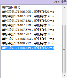

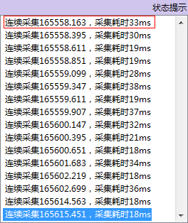

    如图2中所示,首行行号的原理也是非常简单的,有两个输入参数,一个为原始行,即输入的提示信息数组的原始大小(如可能为20行),另一个是状态提示中需要显示的保留行数(如10行),这时使用原始行减去保留行数,就可以得到一个新的顶行的位置新行。这里还需要做一个简单的判断,即原始行保留行数的大小判断,只有当原始行大于保留行数时,才需要更新顶行,如果原始行小于等于保留行数,则顶行直接使用0即可。
    图4 实际显示行为10,保留行数为16时的效果
    图5实际显示行为10,保留行数为10时的效果
    图6实际显示行为16,保留行数为10时的效果
