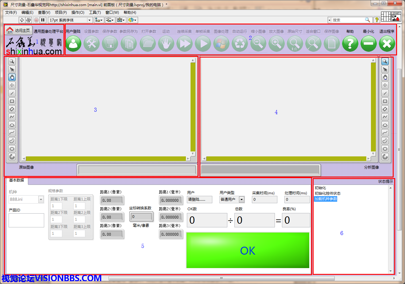

    图1 主程序前面板控件说明
     图1 主程序前面板控件说明
    图1 主程序前面板控件说明
    与本平台相关的前面板控件,主要分为6个部分。
    1、 LOGO区域。在这里放置LOGO,还有一个访问主页的控件。主页,可以由用户自己在后面定义主页地址。LOGO也可以修改为自己的LOGO。
    2、 功能按钮区。目前本平台放置了用户登录设置参数保存参数参数另存为打开参数运动连续采集单帧采集图像处理自动运行缩小图像放大图像原始尺寸适合窗口保存图像帮助最小化退出程序等按钮。这些按钮的功能与作用,将在后面进行介绍,因为还需要介绍其相关的程序面板。
    3、 原始图像。用于显示原始图像及ROI工具、图像信息等。
    4、 分析图像。用于显示分析图像及ROI工具、图像信息等。同时分析图像会显示检查的ROI、得到的结果覆盖等。
    5、 参数设置选项卡。因为图像处理应用程序参数相对来讲,是比较多的,因此这里使用了选项卡。默认情况下未登录时,只显示了基本数据。如果以管理员登录时,还会显示相机参数运动参数图像参数其它参数等几个选项卡,可以方便管理员设置各种参数。而如果是普通用户登录时,也仅显示基本数据。具体的在后面进行介绍。
    6、 状态显示。主要用于显示当前执行的过程状态。可以帮助客户了解程序正在进行的工作。当程序调试完成时,这个提示可以省略,以提高程序效率。
    主程序的前面板,主要用于显示信息,以及生成用户事件,是与用户进行交互的一个重要界面,也叫做用户界面。在上面的用户界面中,会产生用户事件的地方有区域1、2、4、5几个区域。其中主要以2、4、5三个区域的用户事件为主。区域1中的用户事件只有一个访问主页,是可有可无的事件。区域2中则集合了所有的用户按钮事件,如用户登录退出、参数相关按钮、采集图像、自动运行、缩放图像、帮助退出等全部集中在此区域。区域4则是分析图像的显示控件,这里主要是要进行一些ROI操作,以设置图像分析时的兴趣区域。区域5则是具体的参数设置区域,当管理员进入后,可以在其中设置所有的参数:

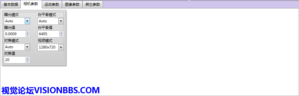

    图2 相机参数设置
    图2 相机参数设置
    图2 相机参数设置

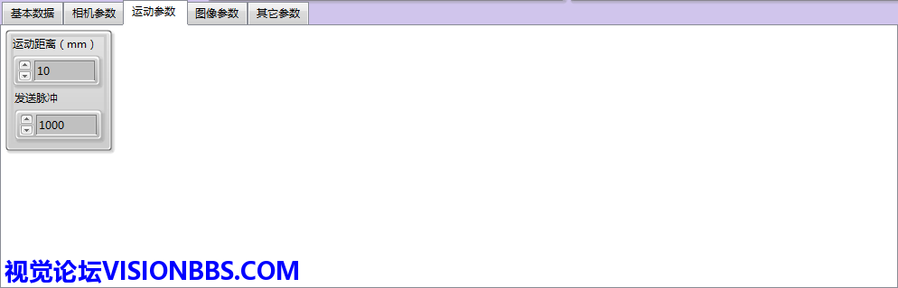

    图3 运动参数设置
    图3 运动参数设置
    图3 运动参数设置

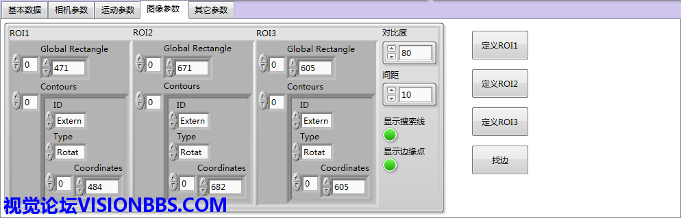

    图4 图像参数设置
    图4 图像参数设置
    图4 图像参数设置

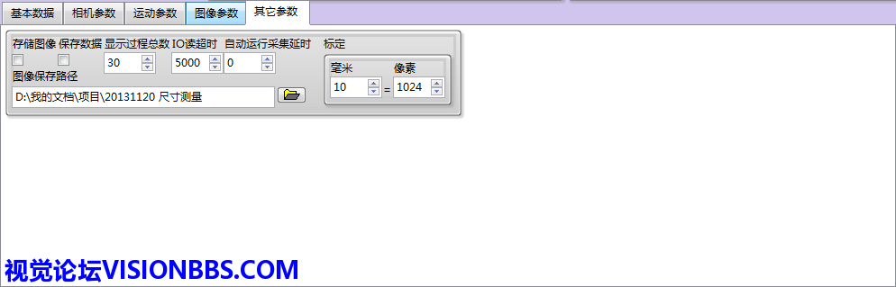

    图5 其它参数设置
    图5 其它参数设置
    图5 其它参数设置
