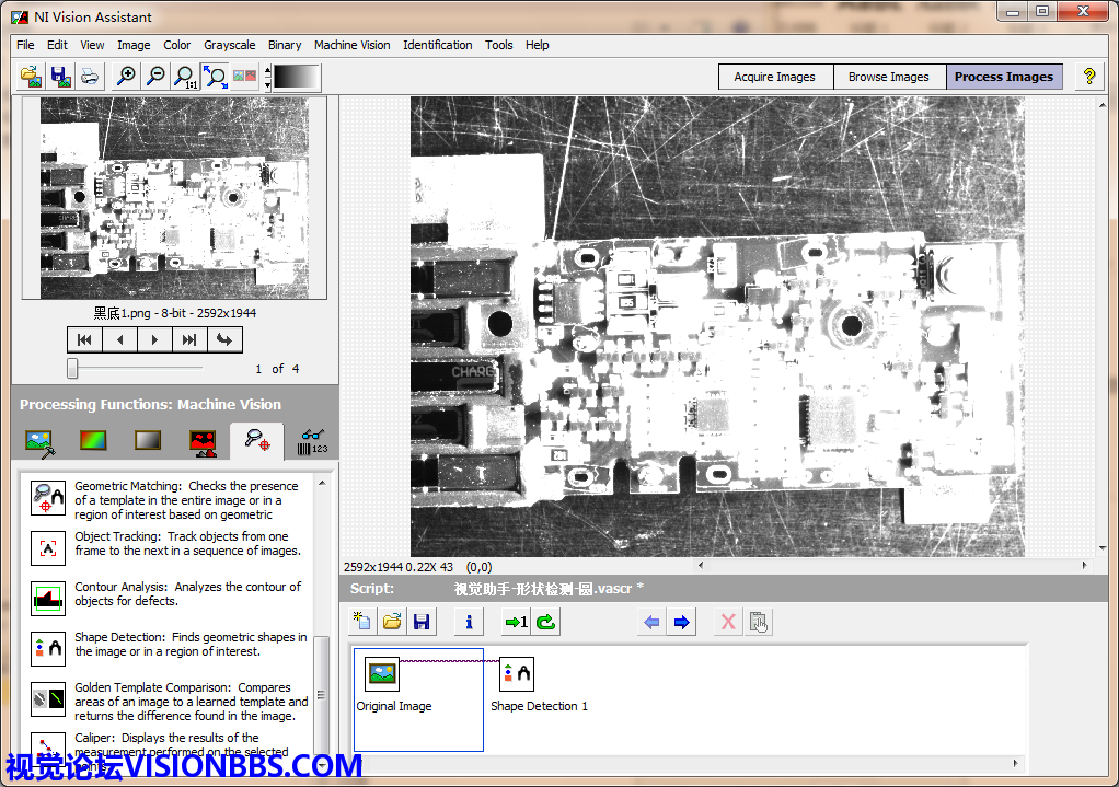

        本程序的目标是寻找到两个圆的圆心,然后将圆心的坐标传递给运动机构。因为圆心相对于图像来讲比较小,而且其位置可能会有变化。因此这里并没有使用快速的找圆函数,而是使用了形状检测Shape Detection函数。这个函数可以根据形状来检查圆、直线、矩形等。

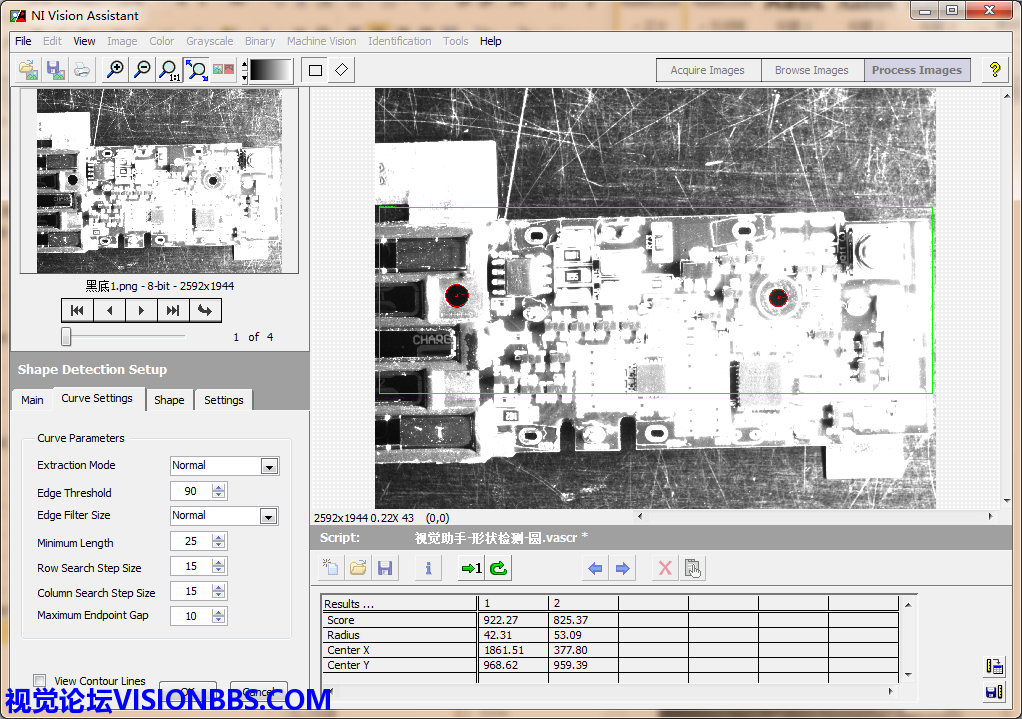

    图3 形状检测曲线设置
    图3 形状检测曲线设置
    图3 形状检测曲线设置
    图4 形状检测形状设置
    图4 形状检测形状设置
    图4 形状检测形状设置
    形状检测的曲线设置可以适当的调整,以使其能正确稳定的找到圆。详细的说明,请参考《基于Vision Assistant的图像处理实用教程》。

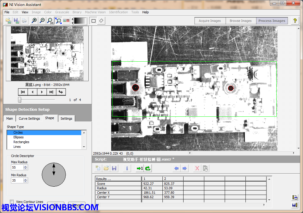

    Shape形状中,设置的形状类型为Circle圆,图像中的圆半径一个约为40多像素,另一个约为50像素,因此圆半径范围从35到55像素之间。

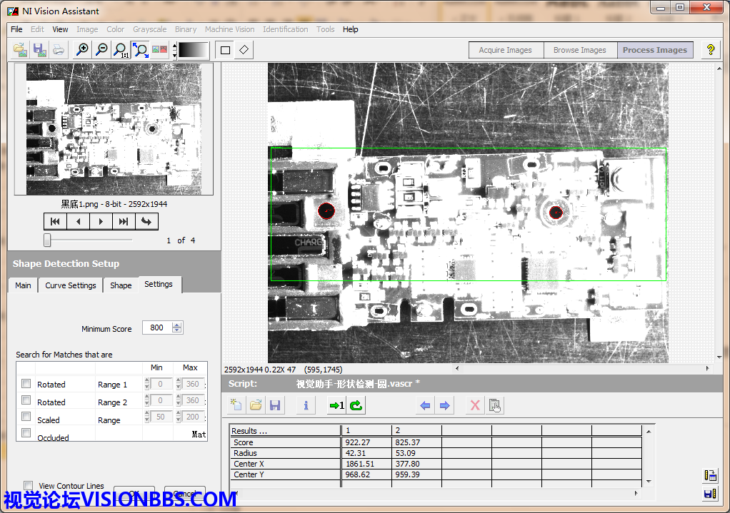

    图5 形状检测设置
    图5 形状检测设置
    图5 形状检测设置
    通过以上的设置,就可以使用形状检测-圆功能,寻找到图中需要检测的两个圆了。
