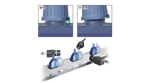

    1、边缘宽度模式用于检查瓶盖与瓶身之间的间隙。
    为了获得更精确的测量值,使用相机同时从三个方向检测间隙。

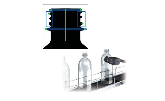

    2、测量瓶口尺寸
    检验 PET 瓶的尺寸,以防止不良品流出。图像处理系统能够代替抽样检验方法,提高生产效率及产品质量。

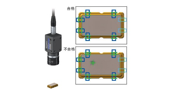

    3、检查未对准的晶体振荡器
        边缘宽度模式可用于检查晶体振荡器上未对准的盖子。通过设置多个测量窗口,边缘之间的差异便可以清晰地检测出来。
