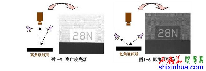

        正向照明应用实例,如下图所示读取金属表面压印的文字,金属表面是光亮的,而文字因压印是粗糙的。图1-5为正向高角度的照明(又称亮场),这是最常采用的方式,优点是光照强、相对较均匀,缺点是会产生镜面的高亮反射。图1-6为低角度暗场式照明,特别适合于在平滑光洁的表面检测文字、伤痕等具有较粗纹理的目标。入射光在平滑表面以相同角反射而错过镜头形成较暗的背景,而具有漫反射特性的目标则将一部分光射入镜头而成为亮的图像。
