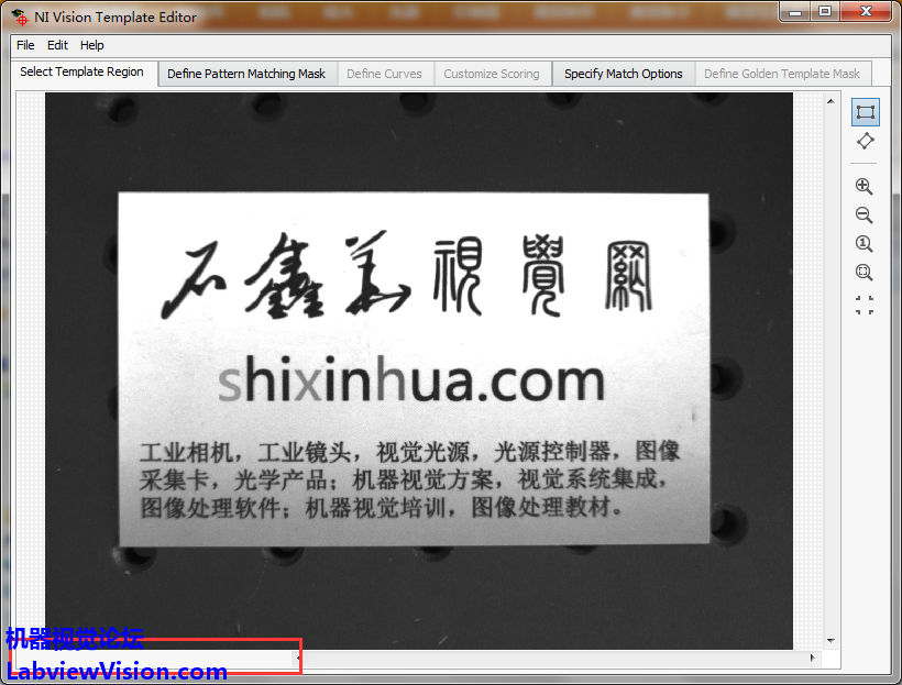

    NI视觉模板编辑器选择模板区域时不能实时显示图像鼠标处信息的Bug
    NI视觉模板编辑器选拔模板区域时不能实时显示鼠标处的图像信息
             在选择模板区域选项卡中,这时在图像中移动鼠标,是不会实时显示鼠标处的信息,如坐标、灰度值等。只有切换到其他选项卡时,才会显示鼠标处的信息:

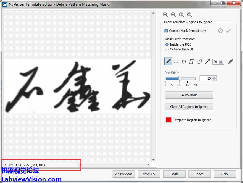

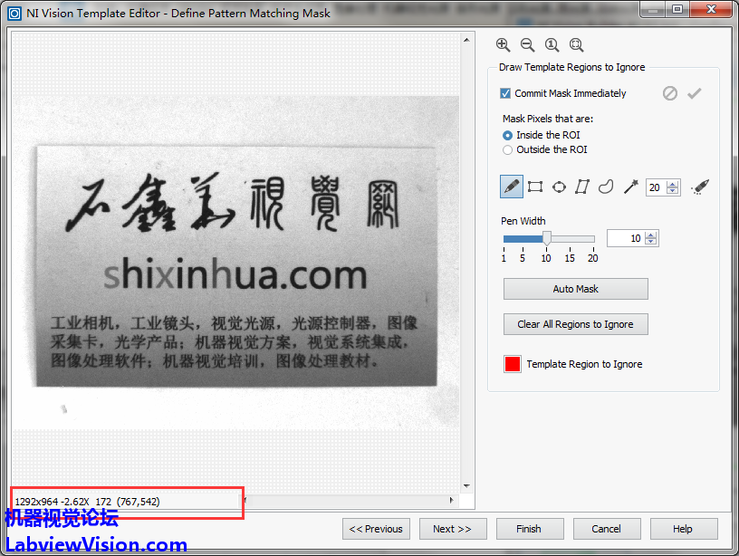

    其他选项卡中可实时显示鼠标处图像信息

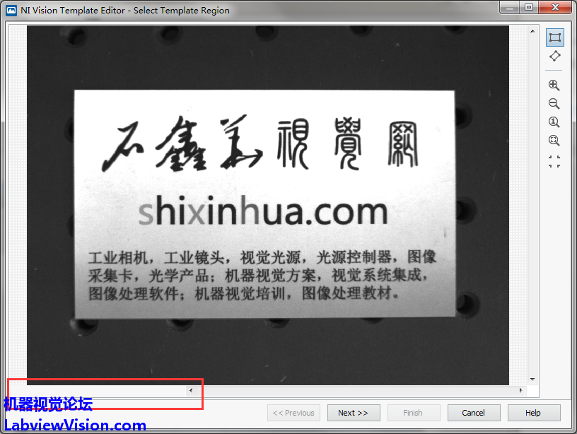

             这个问题,从视觉助手2020SP1中启动NI视觉模板编辑器时,也会存在这样的问题:
    视觉助手中启动NI视觉模板编辑器时选择模板区域也不能实时获取鼠标处图像信息

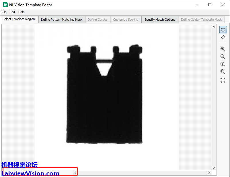

             这个问题在VBAI2020中也同样存在:
    VBAI中启动的NI视觉模板编辑器选择模板区域时不能实时显示鼠标处图像信息

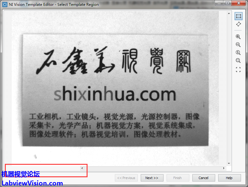

             这个问题,应该是在NI视觉模板编辑器的功能模块vi中出现的,可以认为是没有在选择模板区域这个选项卡时,没有实现相应的问题。这些有功能缺陷的vi复制到独立的视觉模板编辑器项目、视觉助手、VBAI等环境中时,也就同样存在了这样的问题。这个问题在哪个版本中开始出现的,没有验证过,可能是一开始实现模板编辑器工具时,就已经存在了。因为在选择模板区域时根本没有实现实时获取鼠标处理图像处理的功能。这个功能缺陷在NI视觉2023Q1版本中,仍然存在:
    NI视觉模板编辑器2023Q1版本中选择模板区域功能不能实时获取鼠标处图像信息
