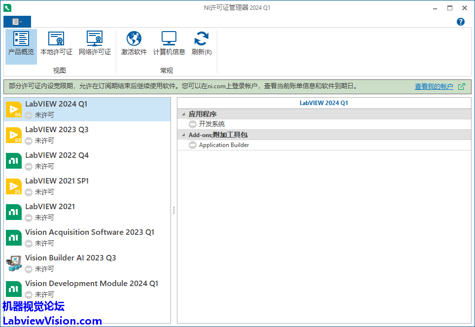

    NI于2024年1月22日发行了2024 Q1版本的软件。作为机器视觉与图像处理方面使用者,涉及到的产品有LabVIEW(LV编程平台)、Vision Development Module(VDM视觉开发模块)、Vision Acquisition Software(VAS视觉采集软件)以及Vision Builder for Automated Inspection(VBAI自动化检测视觉生成器)。这些产品中,仅更新了LV和VDM,分别更新到了LabVIEW 2024 Q1版本和VDM 2024 Q1版本。而VAS则仍然还是2023Q1版本,VBAI则是2023Q3版本。后面会不会再更新VAS和VBAI的2024版本,这个不得而知,大概率是不会更新,要更新可能也得2024Q3、2024Q4去了。下面来看一下这几个版本软件的兼容性:
    LabVIEW2024Q1+Vision2024Q1+VAS2023Q1+VBAI2023Q3

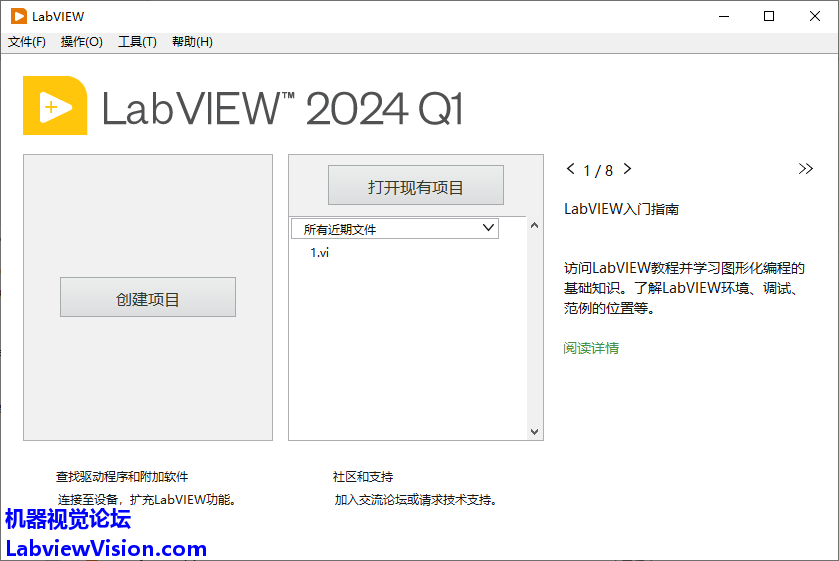

             之前电脑中已经安装了LabVIEW2023Q3+Vision2023Q1+VAS2023Q1+VBAI2023Q3,这时先安装LabVIEW2024Q1后,是新装的版本,不会覆盖LabVIEW2023Q3。打开LV2024后,发现里面有部分的VDM中的函数可用,所以需要升级VDM2024Q1VAS中的函数全部可用,所以无需要升级;VBAI中的函数也可以使用不需要升级。
    LabVIEW2024Q1

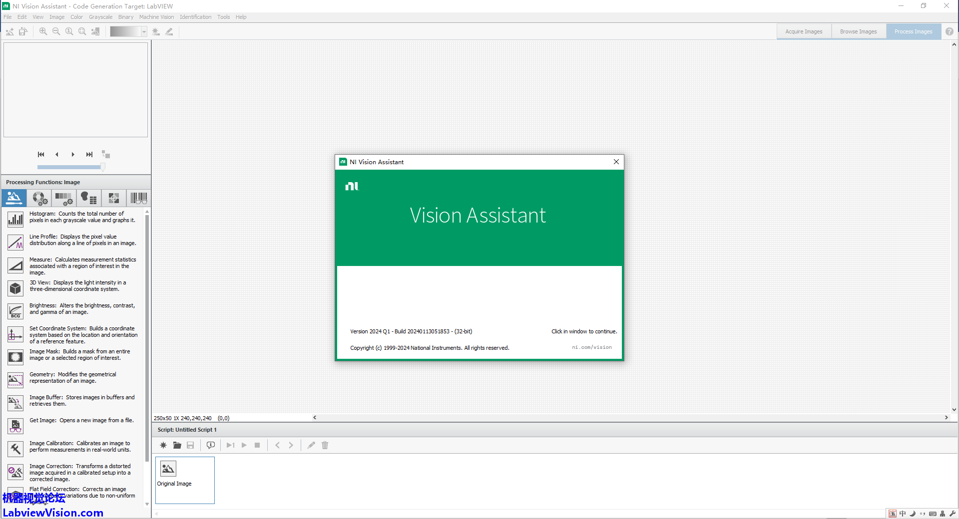

             继续安装VDM2024Q1后,在LabVIEW2024中已经有了所有VDM中的函数。VAS2023Q1VBAI2023Q3的函数也都能正常使用。
    VDM中的视觉助手2024Q1

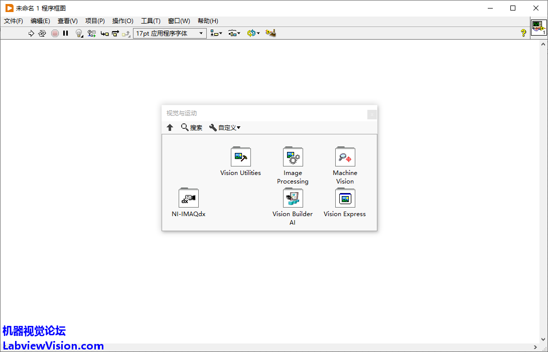

    LabVEIW2024Q1中已经包含了VDM2024Q1VASIMAQdx2023Q1VBAI2023Q3的函数
             所以,LabVIEW2024Q1+Vision2024Q1+VAS2023Q1+VBAI2023Q3这个环境是可以正常使用NI视觉软件来开发机器视觉图像处理应用程序的。这里的VBAI2023Q3版本不知道是兼容性更好了,还是说LabVIEW2024Q1处理了对旧版本的软件、模板、驱动的兼容性,以前安装VBAI2020时,就无法生成LabVIEW2021下的API。而现在的这个VBAI2023则可以处理LabVIEW2024Q1下的API
