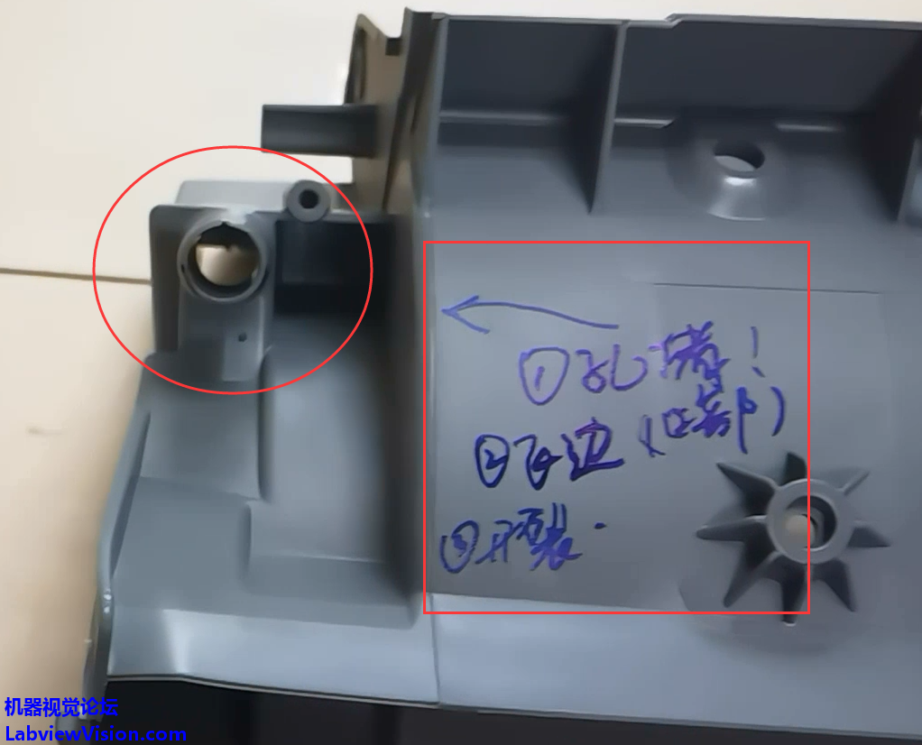

             空调塑料异型零件堵孔飞边开裂视觉检测中涉及到的孔堵 、飞边、开裂等检测内容,在机器视觉行业中非常常见,如果产品好打光的话,检测起来相对也比较容易,特别是堵孔、飞边检测起来比较容易,开裂可能会略微麻烦一些,特别是内部裂开的话,很难检测。

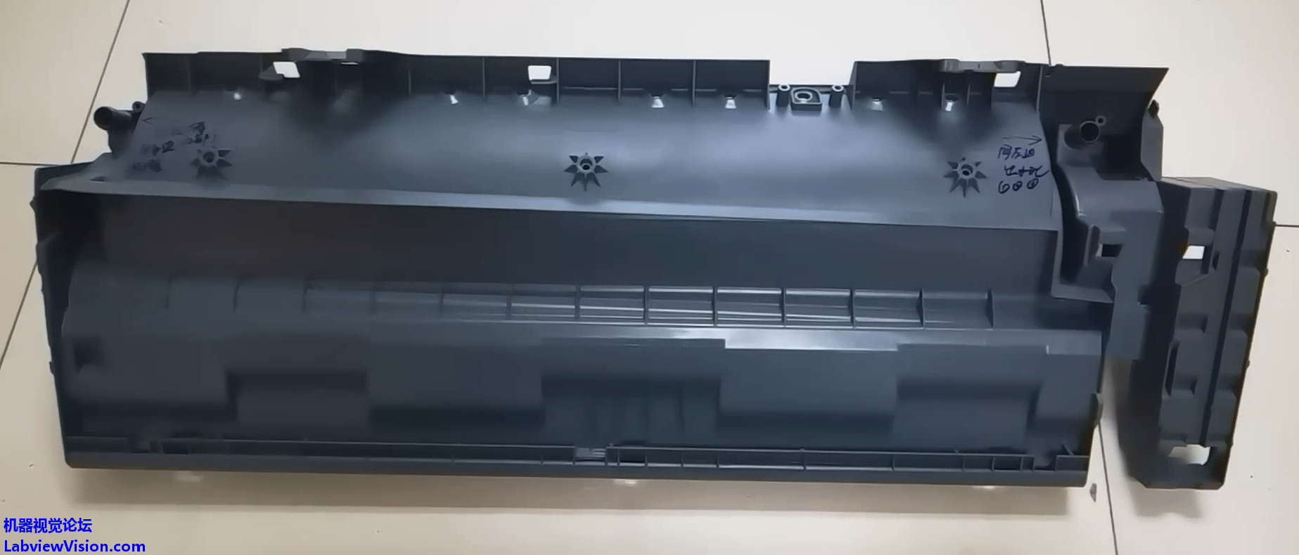

    空调塑料异型零件
    检测位置和检测项目

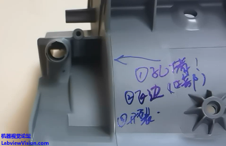

             机器视觉项目检测难点:本机器视觉检测项目的难点,主要是不好打光。零件是一个异型零件,检测的孔在一些槽内,或被其他挡板遮挡,没有比较好的打光角度:
    孔位有挡板遮挡
             在零件的孔位置,有其他的挡板遮挡,这样会造成无法打光,或遮挡相机镜头光路,整体效果上不太好实现。

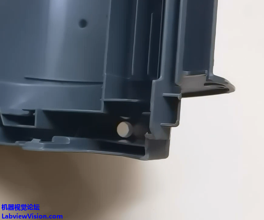

    背面被挡板遮挡无法背光,前向环形光源也有其他位置干涉
             所以,整个项目要求可能还是比较简单的,但是对于这个零件来讲,要实现则变得非常困难。如果您有更好的解决方法,也可以试试。
