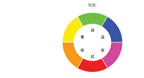

        一、使用互补色进行检测
        所谓互补色是色环中正好相对的颜色,如下图所示。使用互补色光线照射物体时,物体呈现的颜色将接近黑色,使得工件与背景之间差异明显,可获得精确的检测结果。

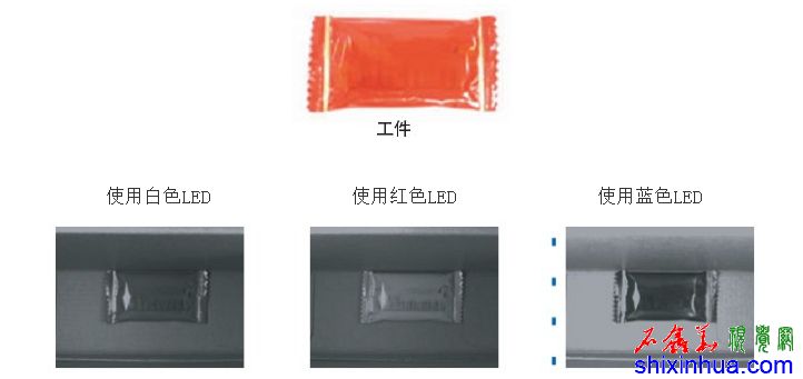

        例:检测纸板箱中红色糖果包装纸中否存在糖果,下图为选用不同颜色的LED光源得到的图像对比度的比较。
        从图中可以看出,使用白色LED光源时整个图像的亮度均匀一致,工件与背景之间几乎没有差异;使用红色LED光源时红色的工件显得更明亮,但差异仍然不够;使用蓝色LED光源时红色目标呈黑色,效果最优,可以得到稳定的检测结果。

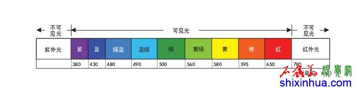

        二、使用波长进行检测
        不同波长的光线呈现不同的颜色。波长决定特定颜色的特征,如容易透射(红光 - 波长较长)、容易散射(蓝光 - 波长较短)。

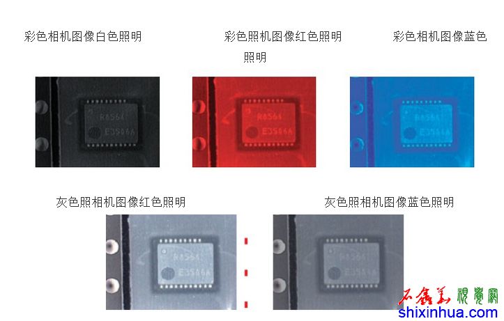

        下面的图像比较透过透明薄膜获取输送带中芯片上的印刷图案。从图中可以看出使用红色照明获得的对比度高于使用蓝色照明,因为前者透过性更好(散射率更低)。在红色照明下印刷图案与芯片间的差异透过薄膜清晰呈现。
