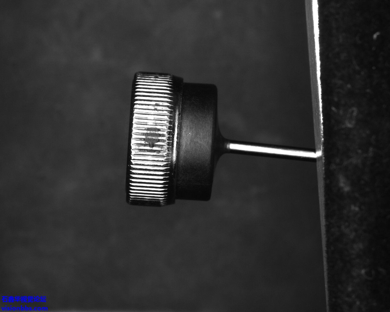

    外观缺陷检测在所有的视觉检测类别中,属于最难最复杂的一类。这类缺陷种类繁多、面积大小不同、颜色深浅不一、缺陷角度方向各异,所以会给视觉检测造成很大的干扰。在机器视觉没有兴起之前,这些检测通常都是人工检测的,就如iPhone的产线上外观质检人员都是几千人的规模。而当机器视觉兴起后,部分外观缺陷可以实现设备自动检测完成了,这大大的减少了人工成本。不过,仍然存在大量的外观缺陷是无法使用机器设备来检测的,主要集中在那些异型件,表面是曲面、弧面、球面的产品中。只要看一下该产品以前的质检方式,如果是质检员拿着产品在灯光下翻来覆去的看的那种检测方式,连他们品质负责人都不是很清楚哪里有缺陷,或者是不是缺陷的,这种缺陷检测机器视觉基本上也解决不了。现在主要能解决的,主要还是一些光滑表面、规整表面的缺陷检测。污渍、撞伤、崩边、形变等缺陷类型,有问题就是比较大面积的,通常要容易一些;而像划痕、裂纹、色差、个体之间的细微差异这些,因为缺陷通常都是比较小、比较轻的,而且可能还和角度有关系,处理起来就难很多了。

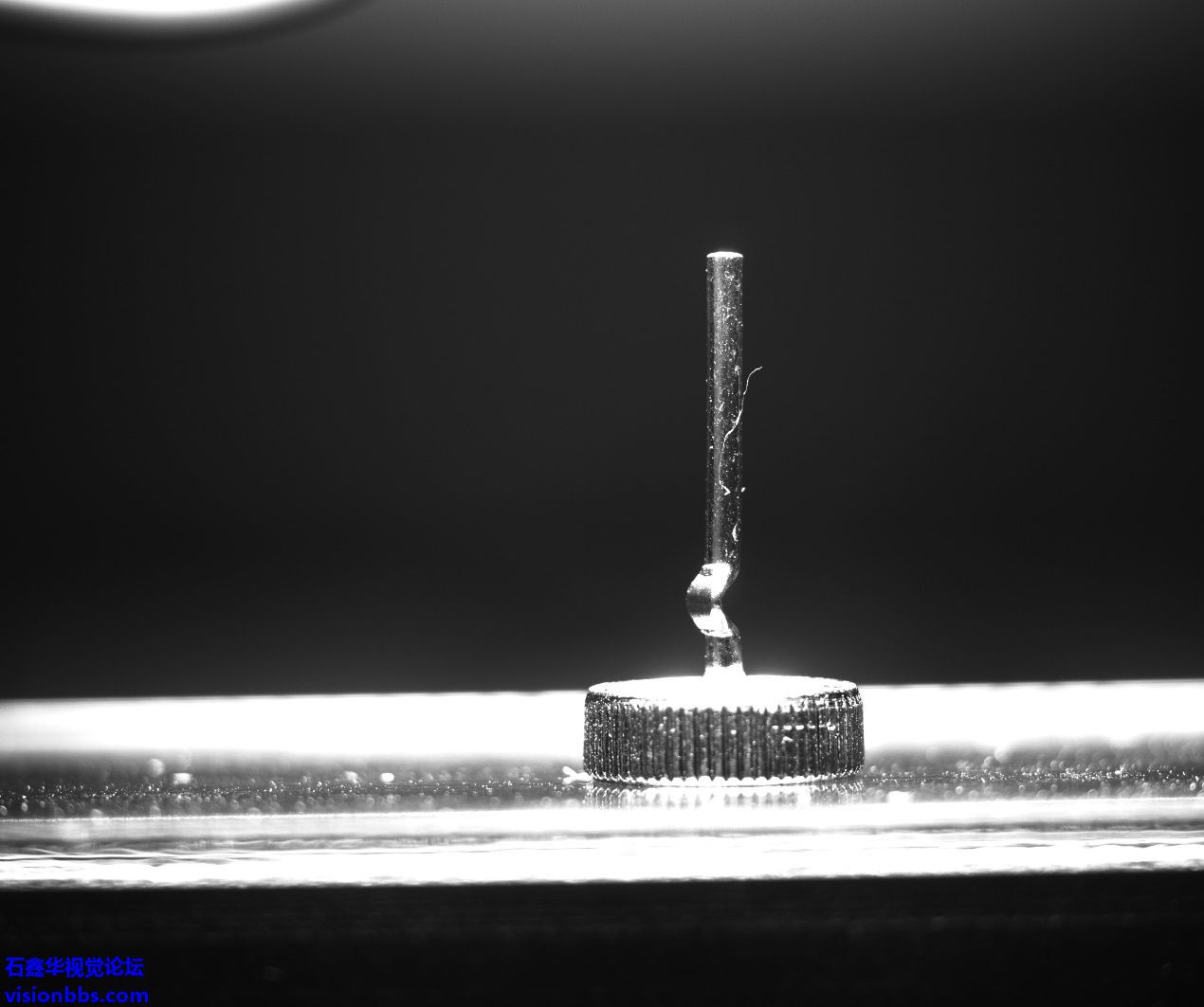

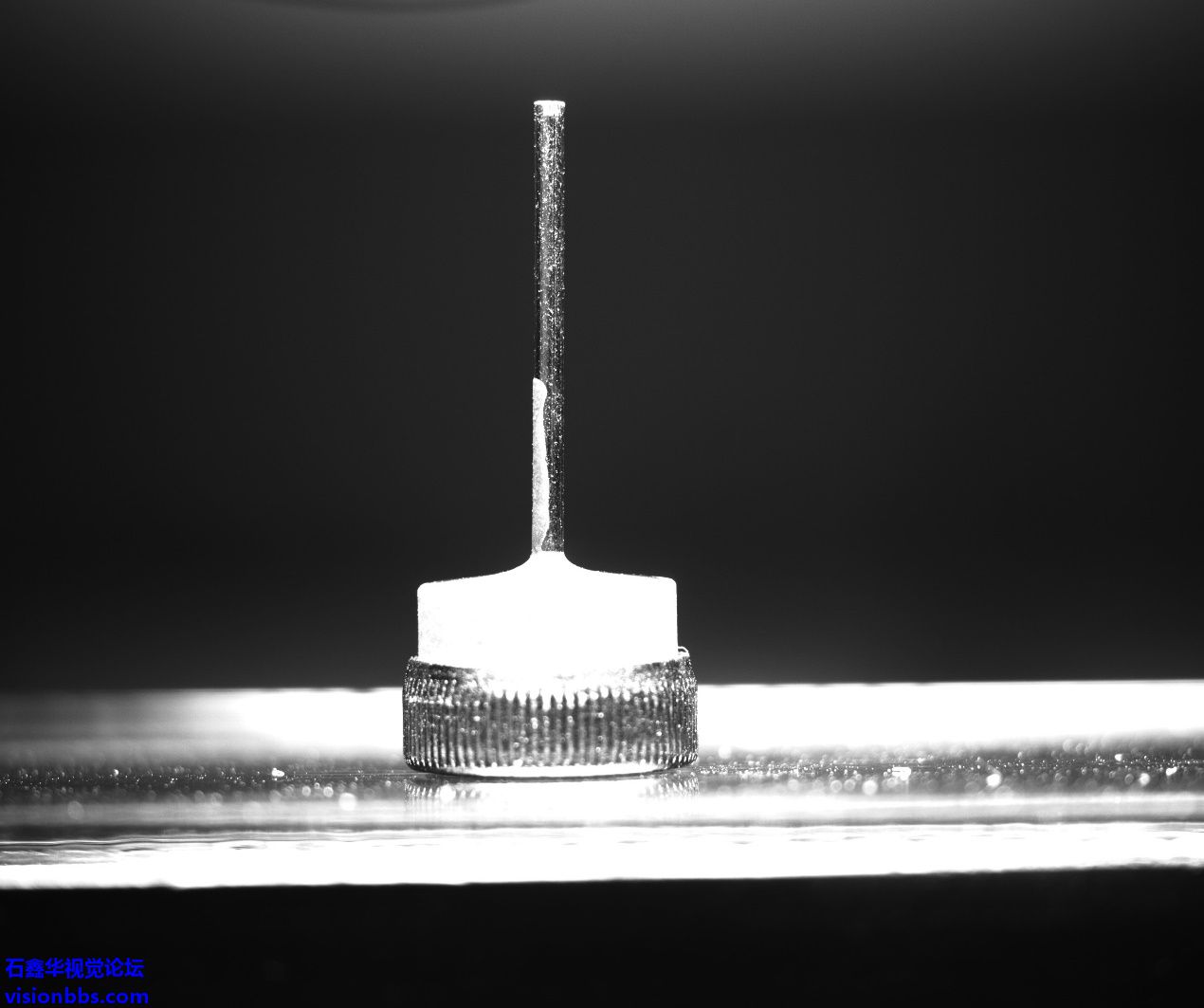

    二极管侧面OK
    二极管侧面NG

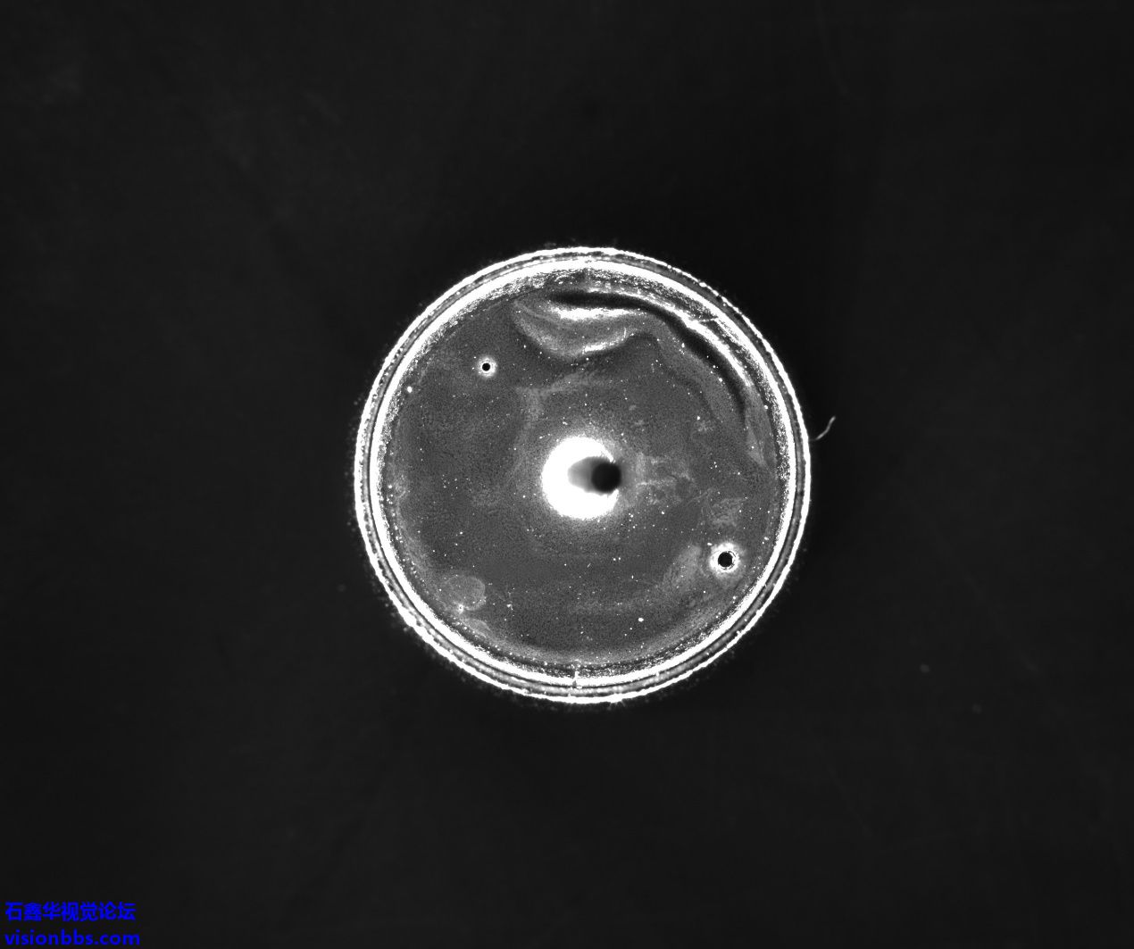

    二极管底部NG
    二极管底侧NG

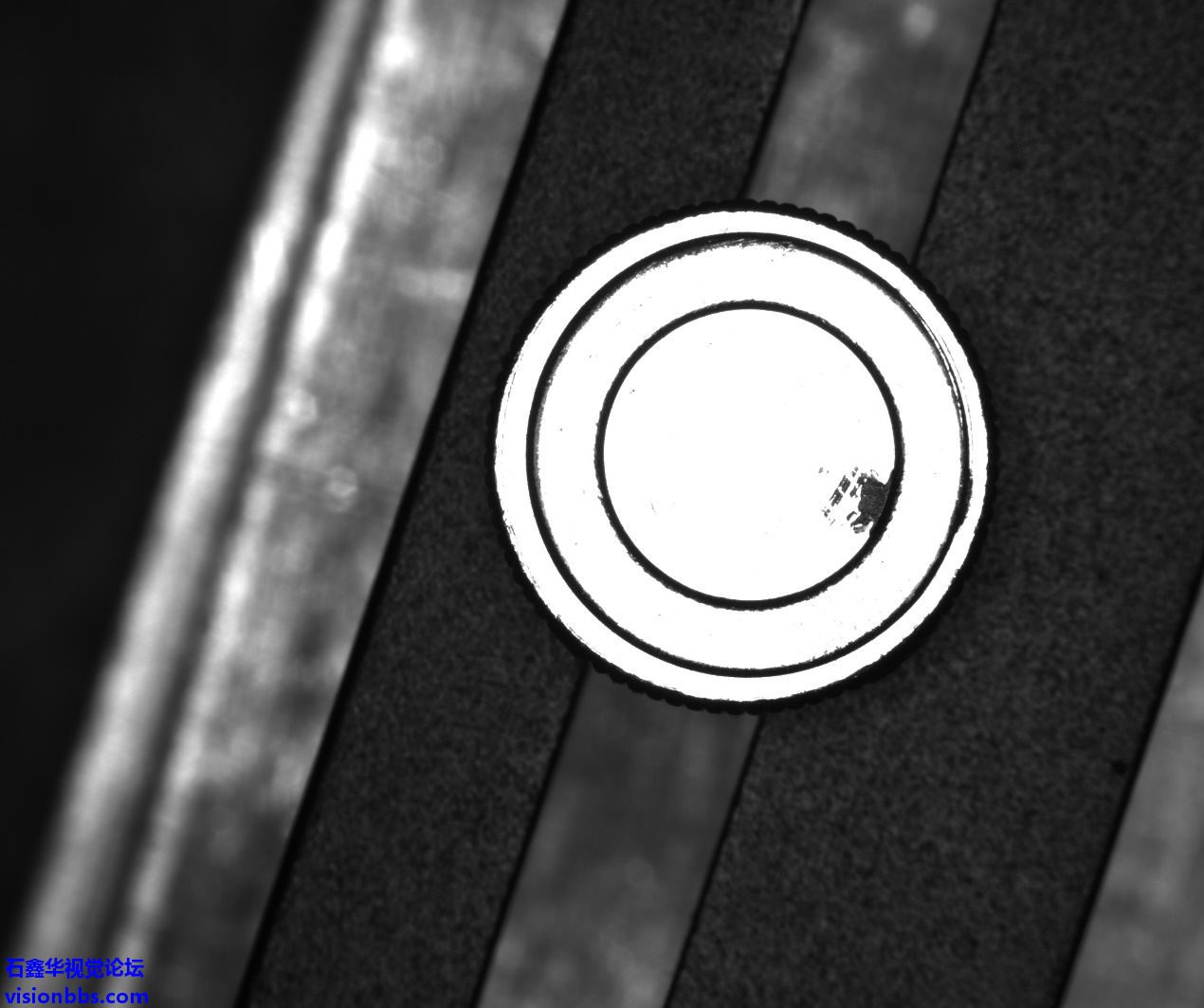

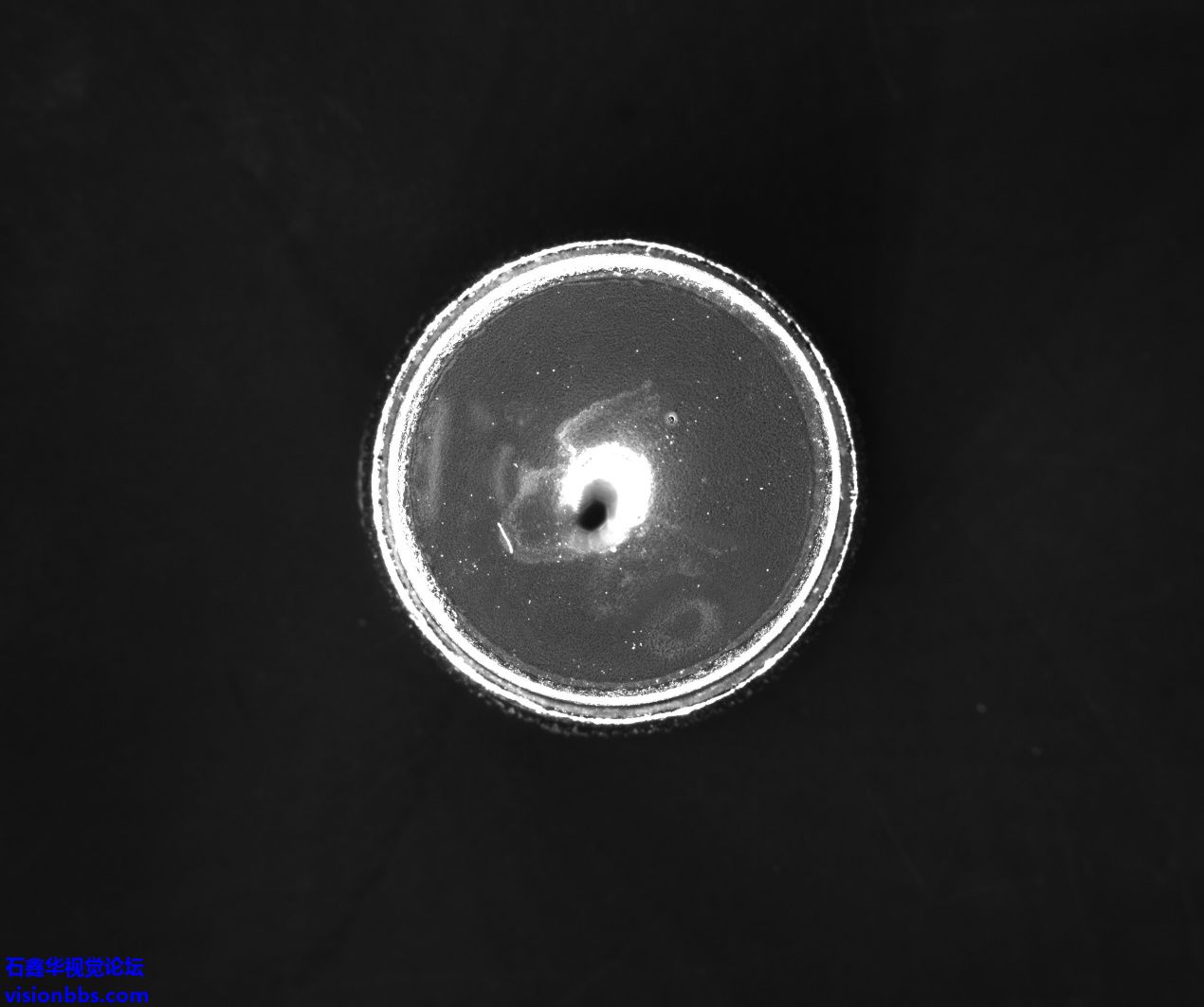

    二极管顶部OK
    二极管顶部NG

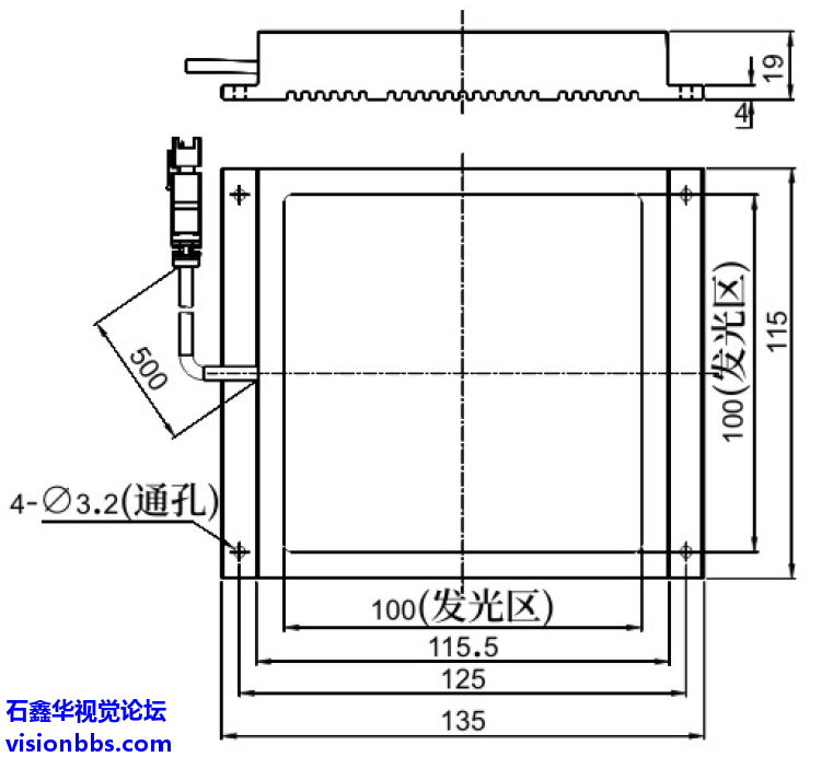

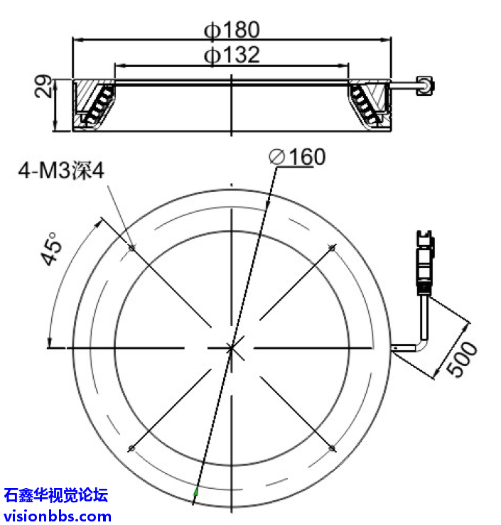

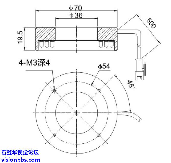

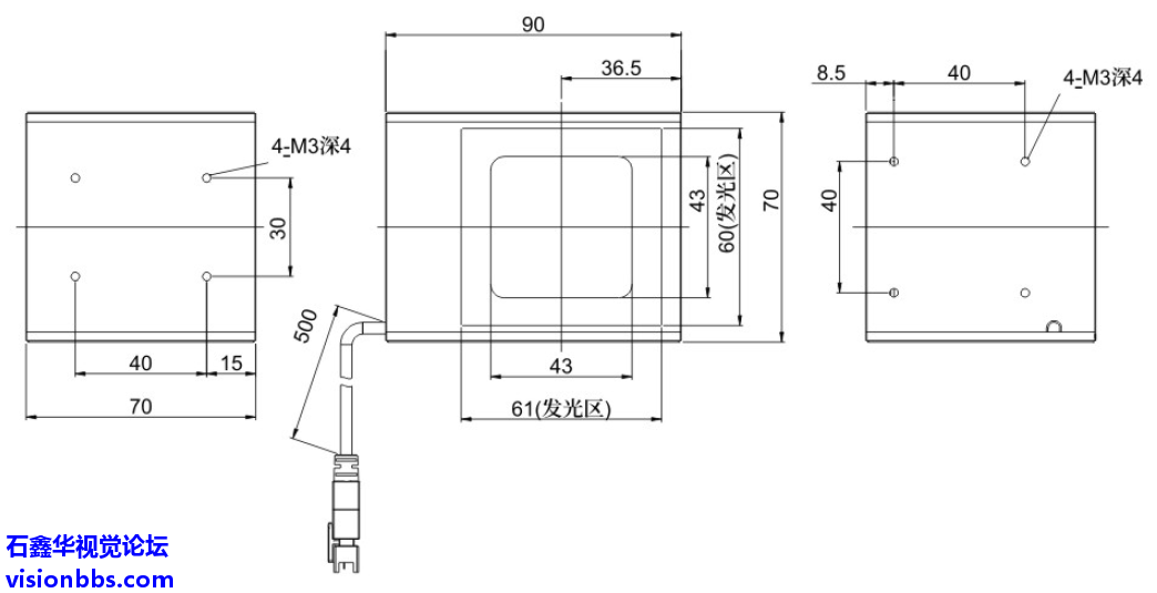

    本视觉方案中检测了产品的顶、底、侧、侧部等多个位置,使用了不同的光源。侧面的面光源SHI-HFLM100100-W;底部的SHI-RLM7090-W;底侧部的SHI-COLM-60-W;顶部黑胶的SHI-RL18030-W
    SHI-RLM7090-W

    SHI-HFLM100100-W
    SHI-RLM18030-W

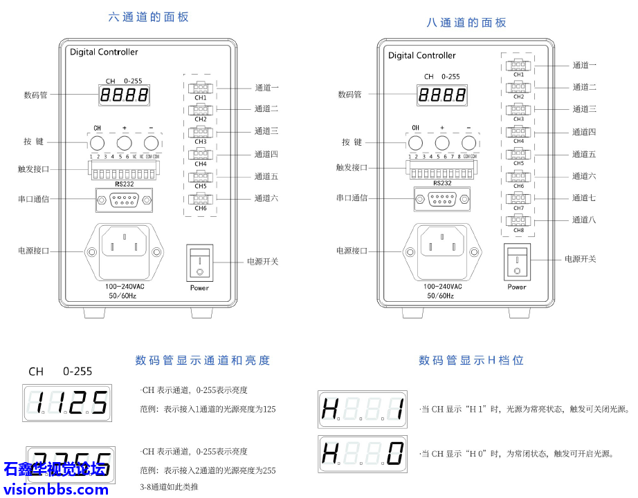

    光源控制器
    因为使用的光源比较多,上下左右至少都有4种光源,而且涉及到柱面时,可能需要有多个工位检测多个角度的柱面(不安排多工位那就只能旋转产品),所以这里需要考虑4路、6路、8路、12路的控制器;如果工位是分开的,也可以考虑使用多个小功率的模拟控制器。如SHI-DPSM24125-8CH
    SHI-DPSM24125-8CH

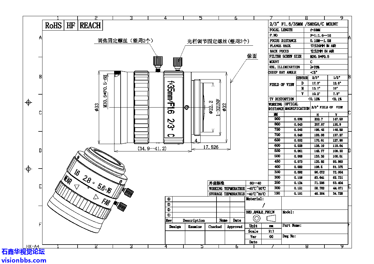

    工业镜头

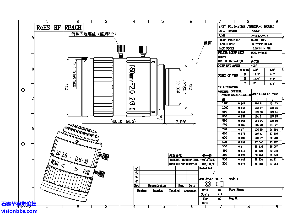

    拍摄范围比较小,几毫米到十几毫米,要么使用远心镜头,成本略高一些;要么使用35mm/50mmFA镜头加接圈来实现小范围的拍照,考虑SHI-C3516FFWSHI-C5020FFW
    SHI-C3516FFW
    SHI-C5020FFW
