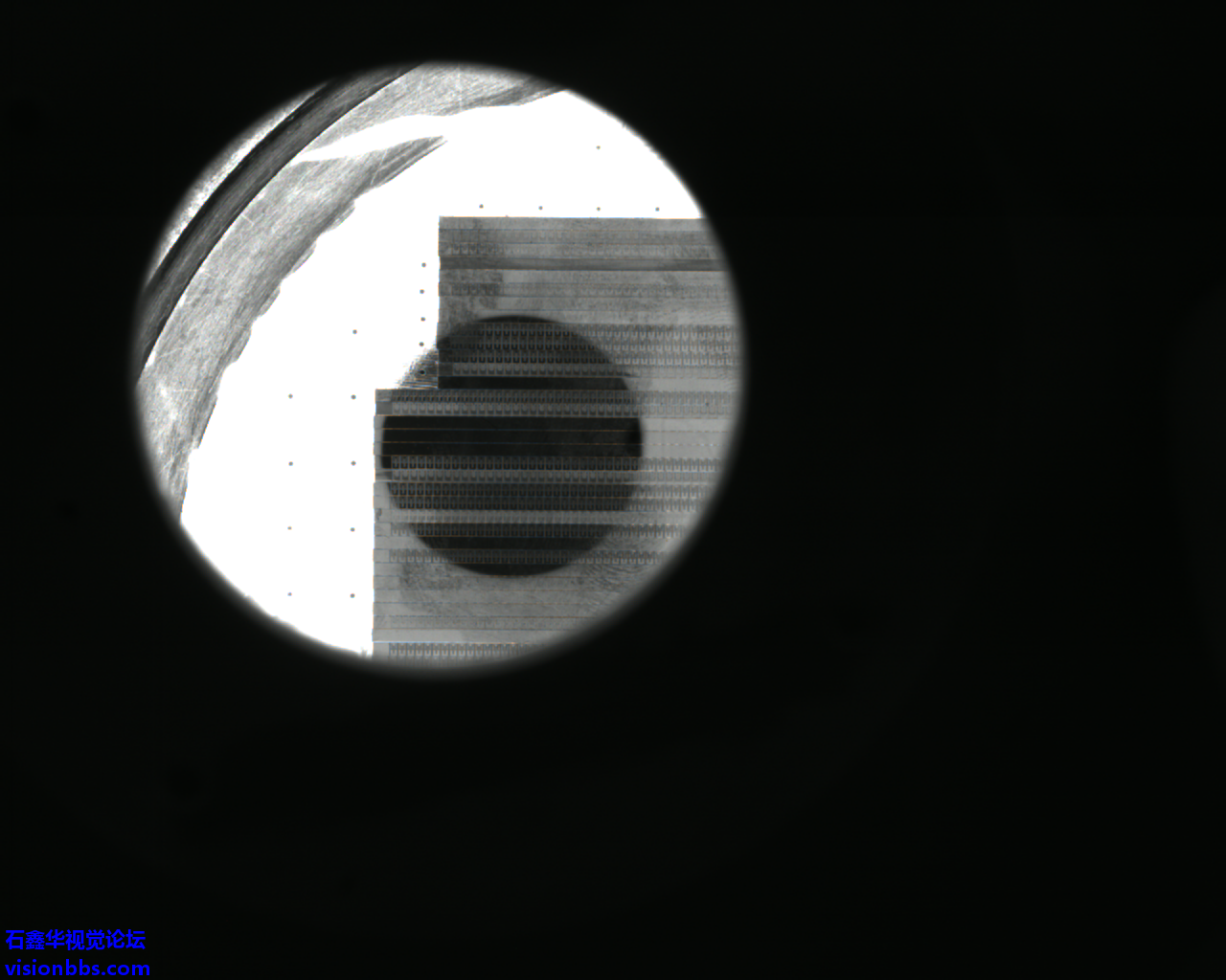

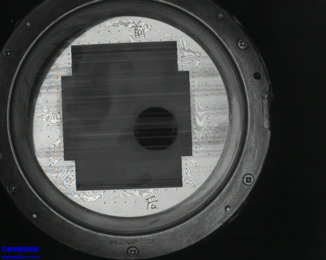

    边缘视觉检测

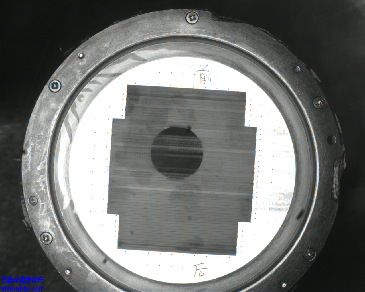

    边缘检测在机器视觉图像处理行业里是比较常见的一种应用。很多产品都需要检测边缘。得到边缘后,可以用于作为参考基准、定位、测量尺寸等。而这些测试测量的前提,则是被测边缘有比较好的对比度:
    视觉边缘检测
    视觉边缘检测
    视觉检测边缘

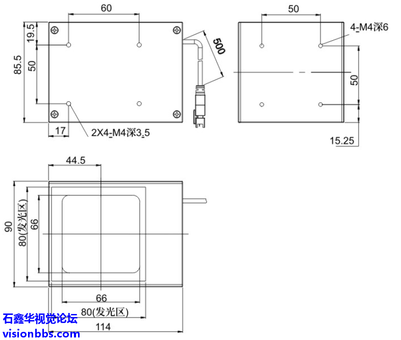

    机器视觉光源

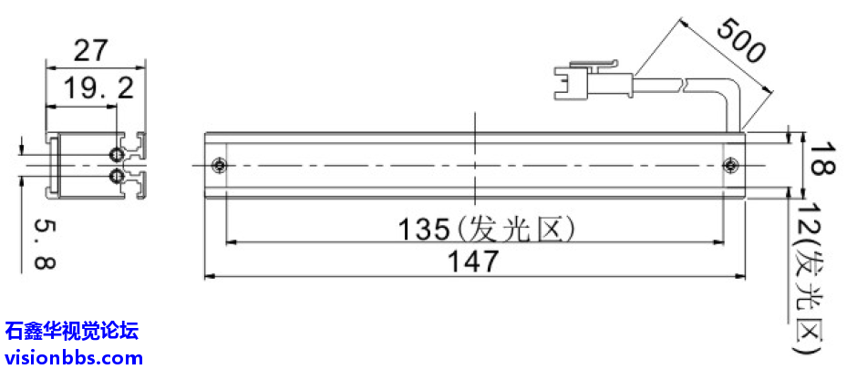

    边缘检测使用的机器视觉光源,需要根据测量对象和背景来考虑。因为边缘是需要得到对比度的,都是前景和背景之间的对比,所以能将边缘位置的对比度表现的越强越好。如果背景是白色的,前景是黑色的,那一般考虑使用同轴光源、圆顶光源等同角度的光源。这样将背景打亮,前景是黑的。当然,因为只需要考虑边缘,反过来,如果背景是黑色的,前景是白色的。那也同样可以使用高角度的照明方式。而如果边缘位置的对比度不高,而他们是有一些高低层次差别的,那么就可以考虑使用条形光源等使用掠射方法,将边缘表现的比较亮,而其他位置则表现的比较黑。具体使用多大尺寸的光源,需要看具体的产品。不过原理上都是通用的。
    SHI-COL80-W同轴光源
    SHI-BL14718-W条形光源

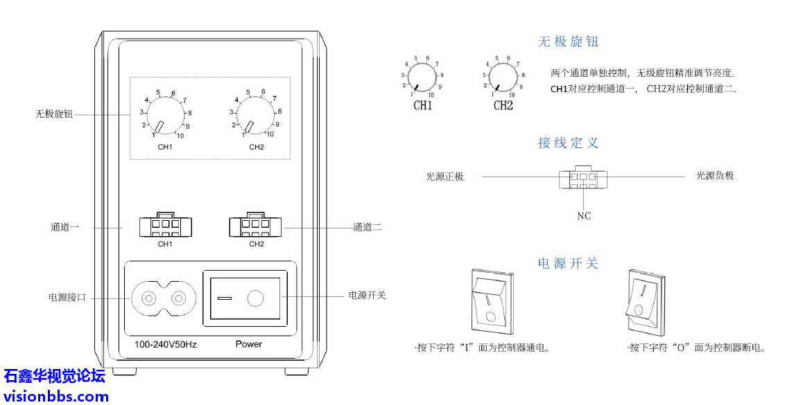

    光源控制器
    需要看具体使用的光源大小和数量。如果只是使用一个比较小的同轴光源或条形光源,那么常规的2路模拟控制器就可以了。如果使用的光源很大,那就需要考虑功率大的光源控制器。数量比较多时,则需要使用多通道的光源控制器。功率大、数量多时,可能还需要多台控制器。
    SHI-APSM-2424-2CH

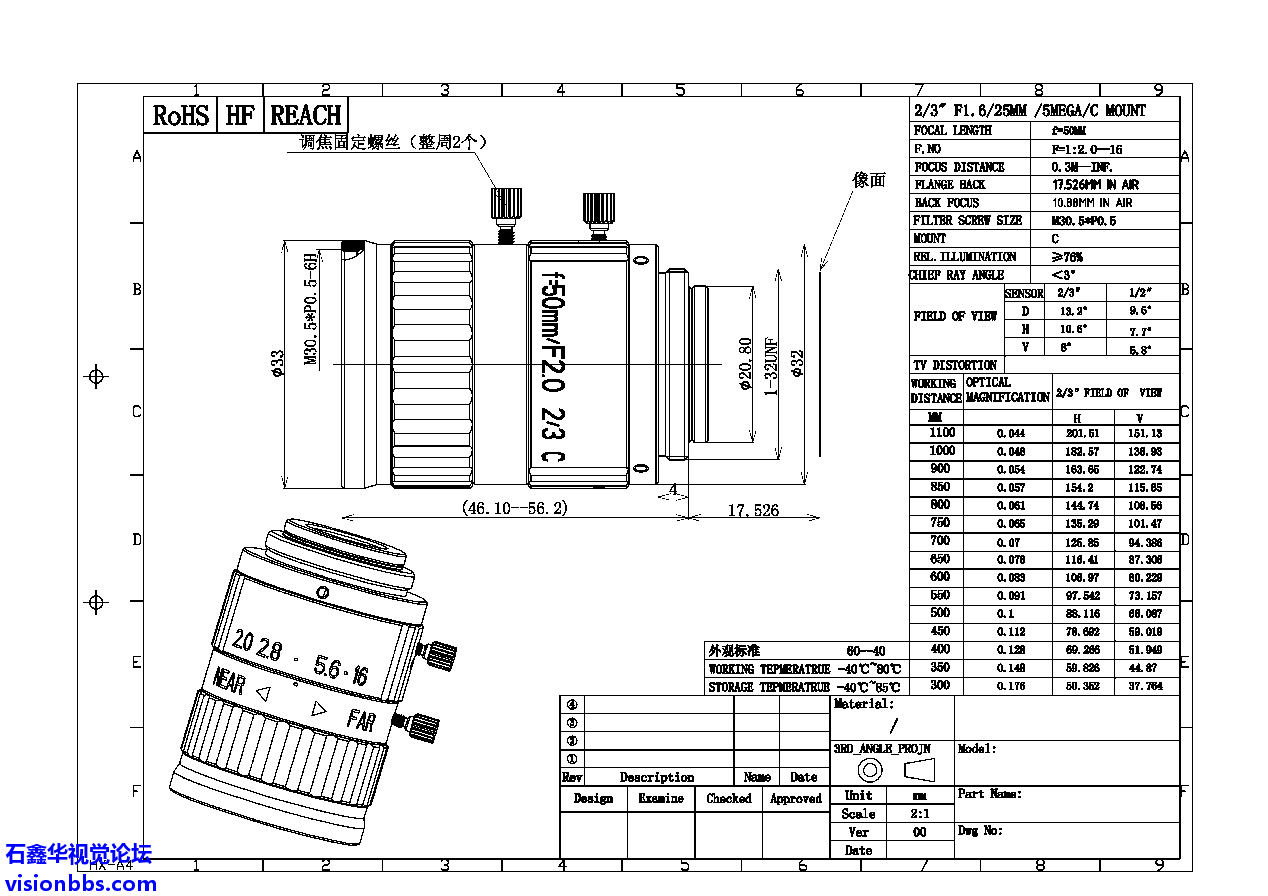

    工业镜头
    工业镜头的选择,要先看一下项目具体做什么。如果是高精度的尺寸测量,优先考虑使用远心镜头,根据视野范围和相机芯片、工作距离来确定远心镜头的倍率和工作距离。而如果测量精度要求不高时,或者只是做一些有无判断等,则使用常规的FA镜头就可以了,成本比较低。
    ​SHI-C5020FFW

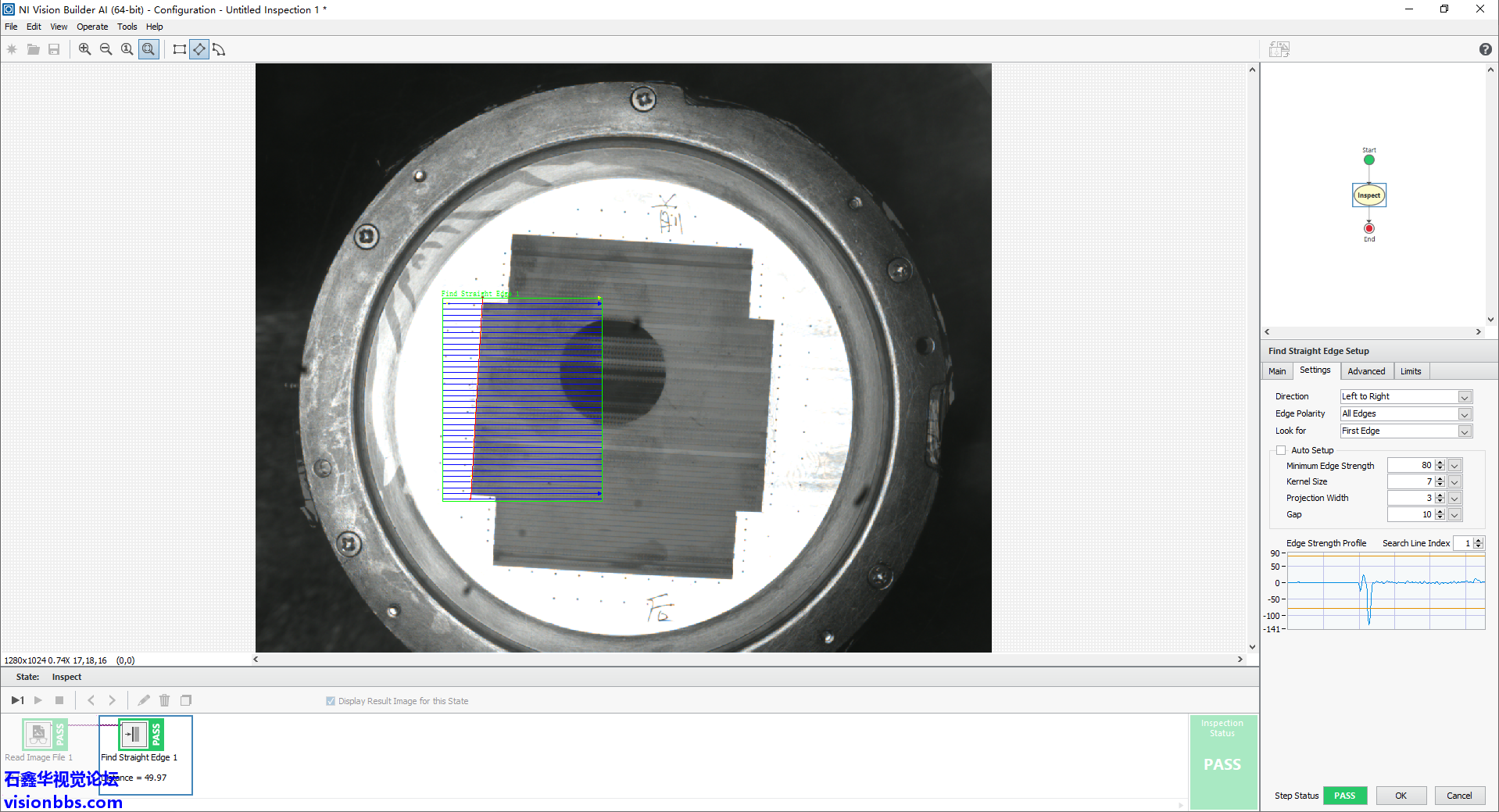

    图像处理算法
    找边的图像处理相对来说,比较简单,一般直接考虑使用查找直边、高级直边等。如果是尺寸测量等,还有卡尺、找圆等算法,不过这些算法,也都是基于边缘点,然后拟合得到线、圆后进行测量的。所以低层算法基本上都是查找边缘点,然后利用这些边缘点拟合得到直边、圆边等。再进一步做计算或判断,得到需要的数据。
    查找直边
