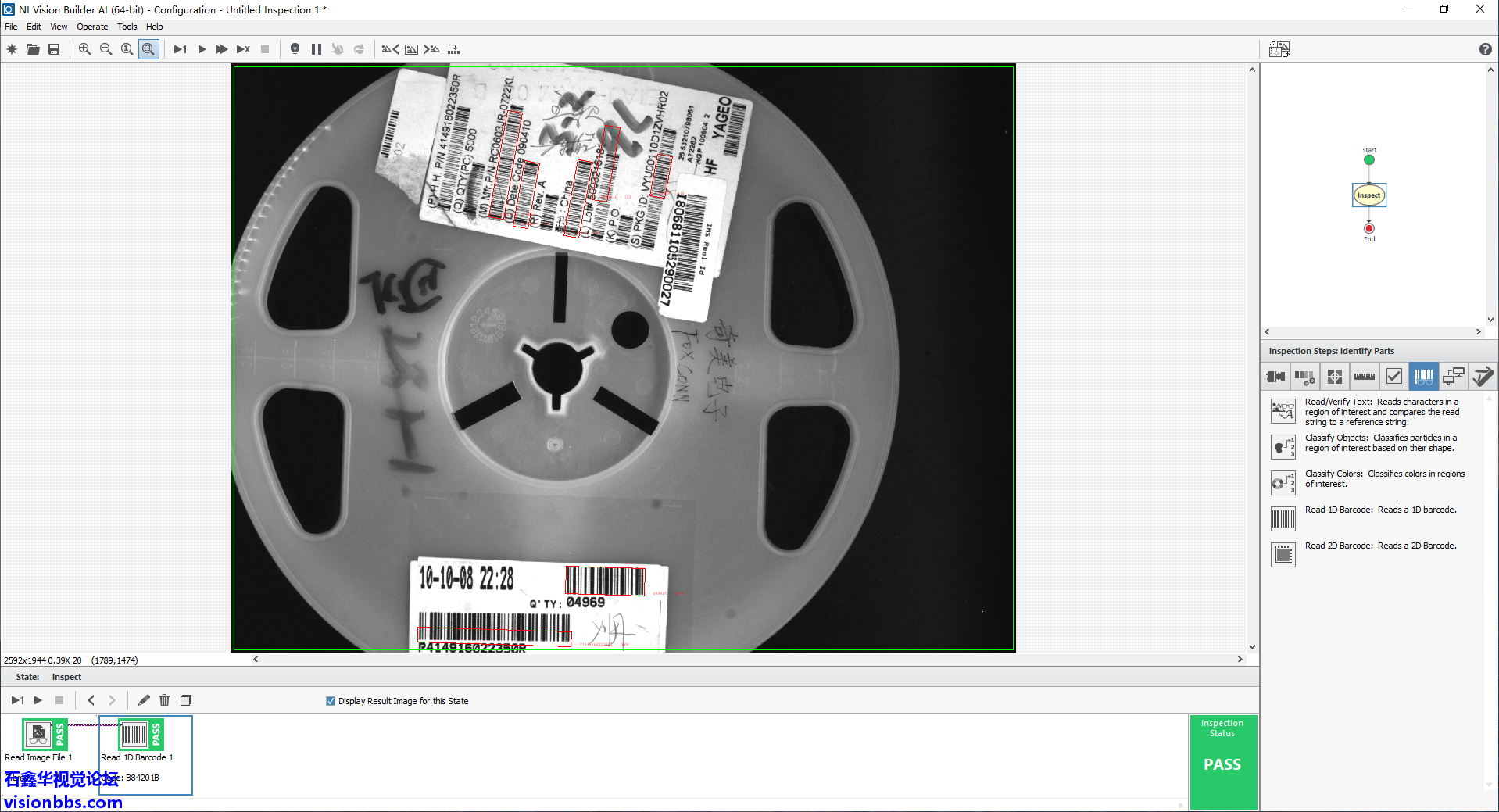

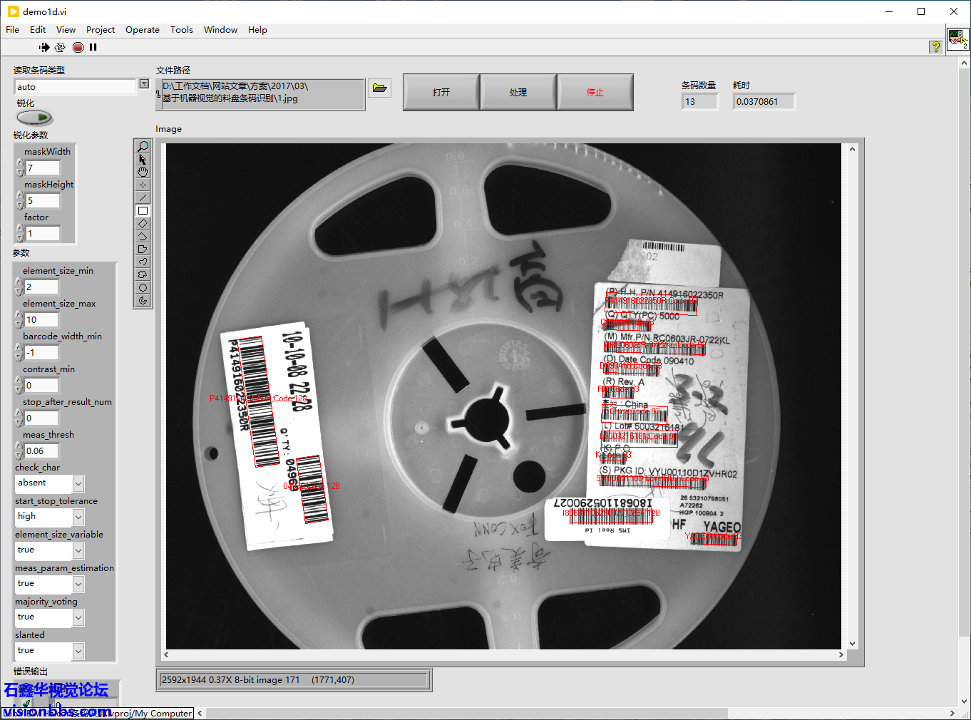

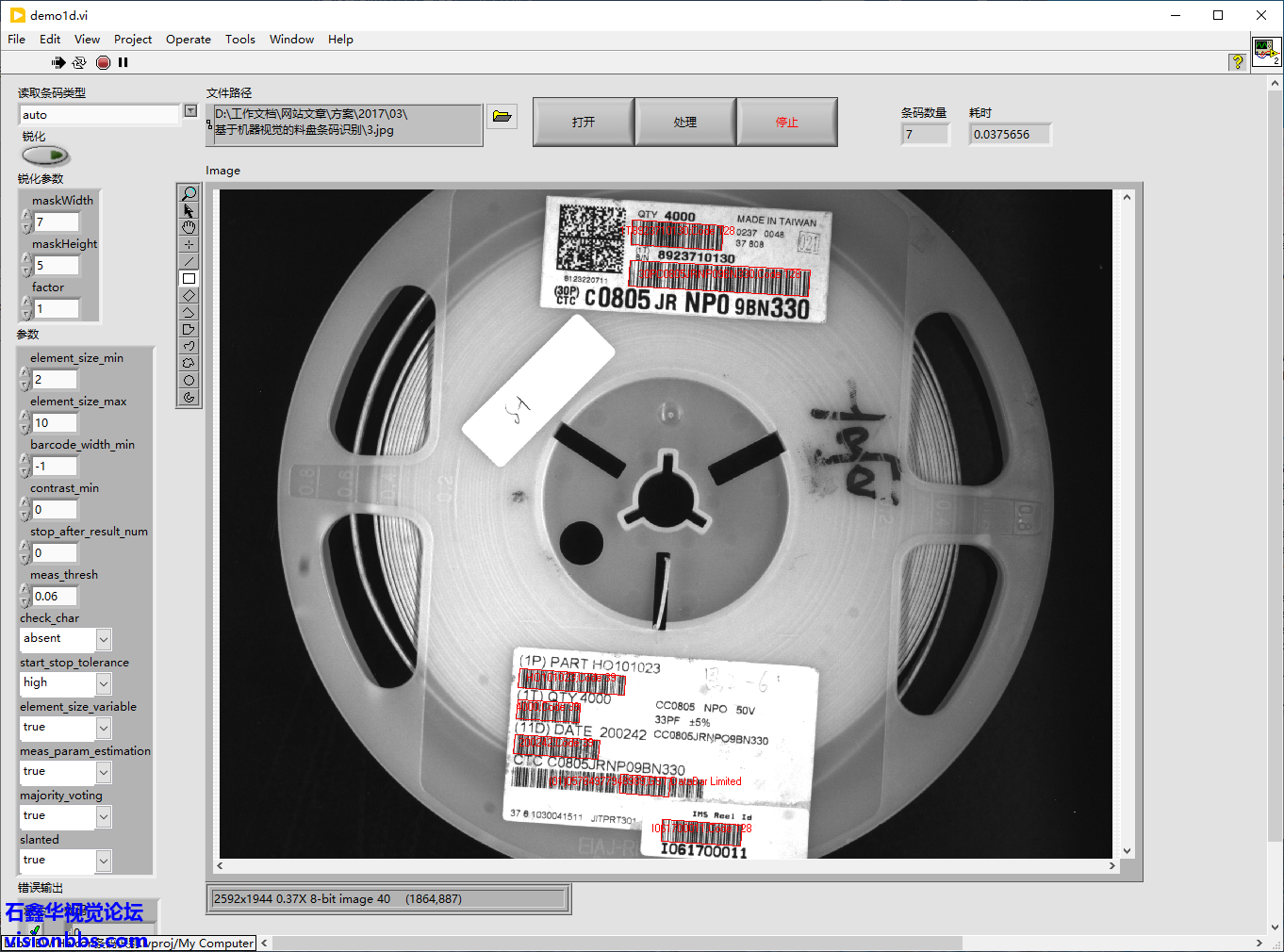

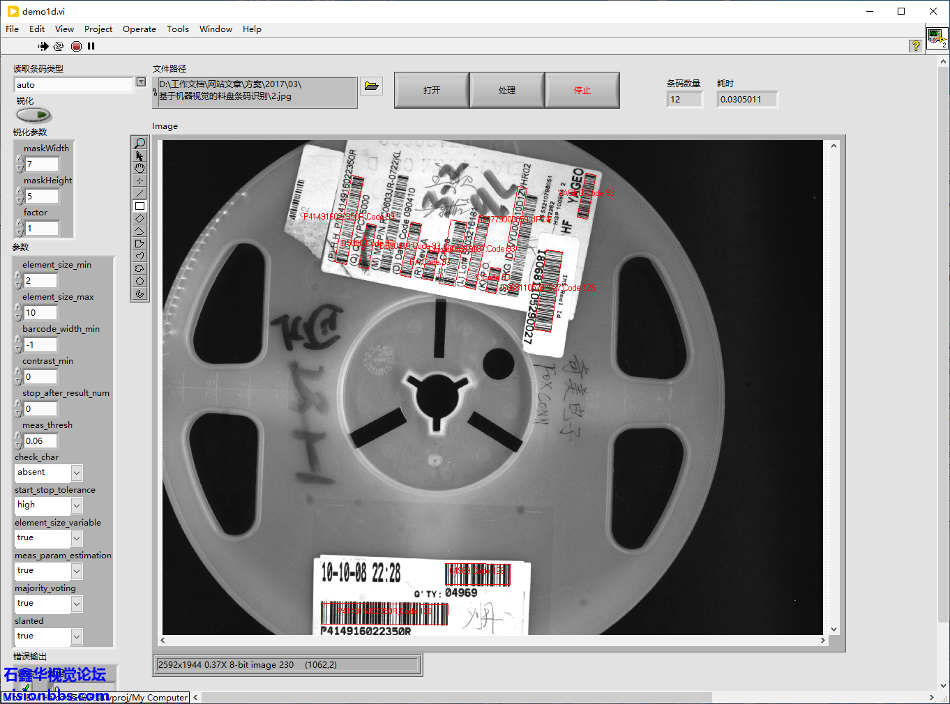

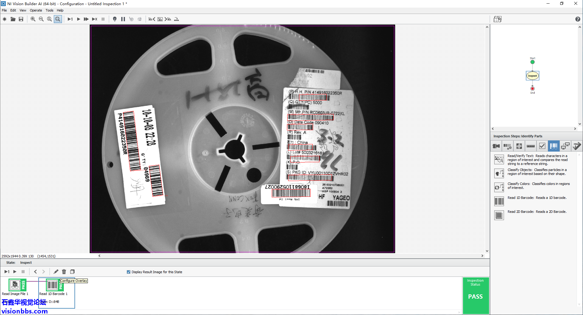

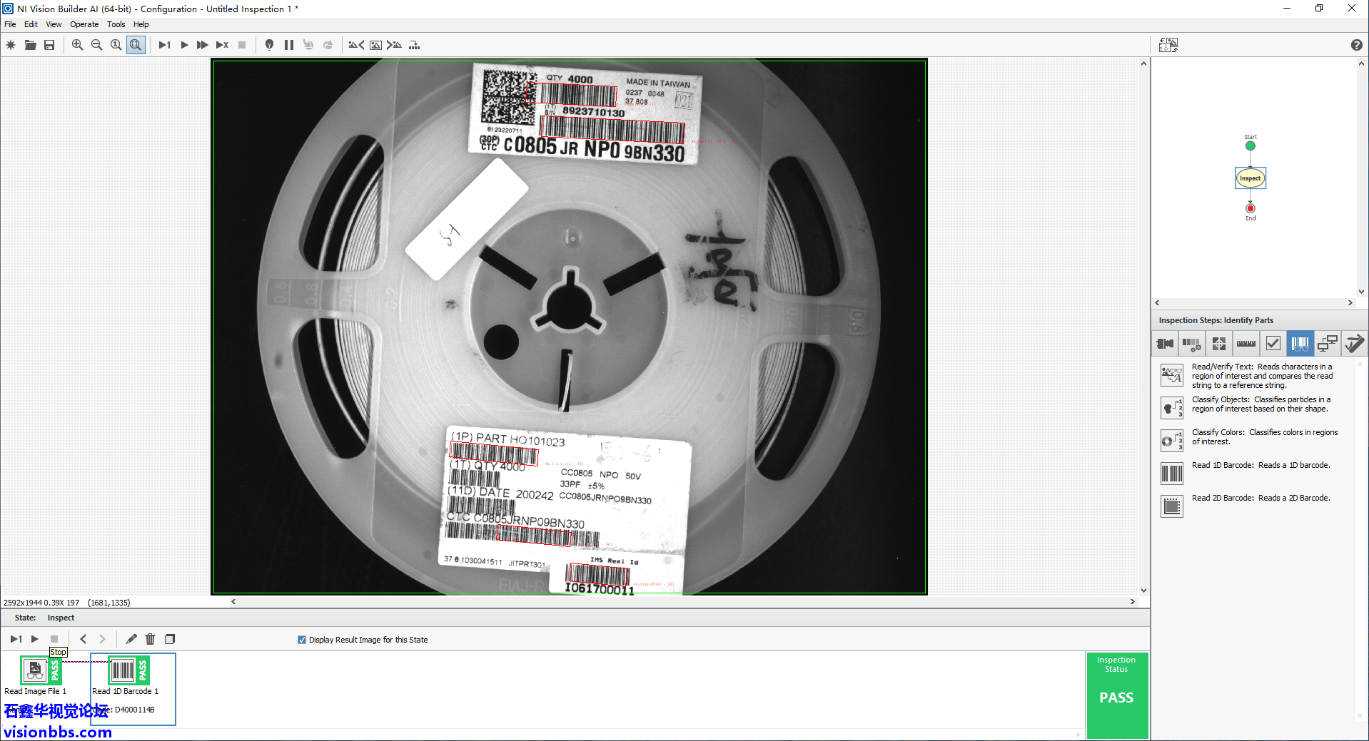

    基于机器视觉的料盘条码识别
    条码识别,在机器视觉行业应用是比较广泛的,从电子产品跟踪,到物流跟踪等,都会涉及到条码识别。本实际应用中,是读取料盘上的条码,一个可以用于跟踪物料,另一个可以用于判断使用的物料是否正确。
    VBAI条码读取效果
    Halcon条码读取效果
    VBAI2020检查脚本和测量图像:
