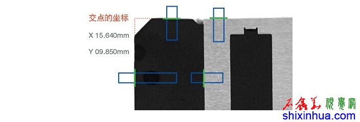

           示例1. 使用边缘位置进行视觉检测
    通过设置多个位置边缘窗口,测量目标物体的X与Y坐标。

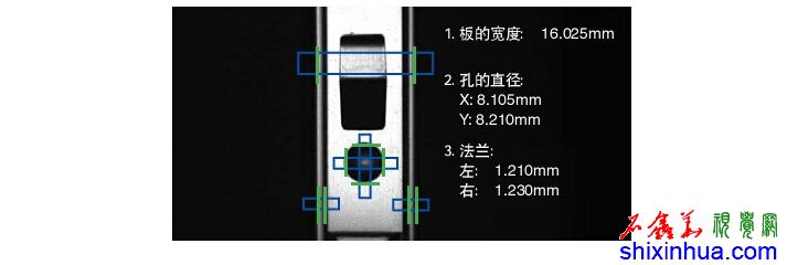

           示例2. 使用边缘宽度模式进行检测
    通过边缘宽度模式的“外径”功能,可以测量金属板的宽度及X与Y方向上孔的直径。

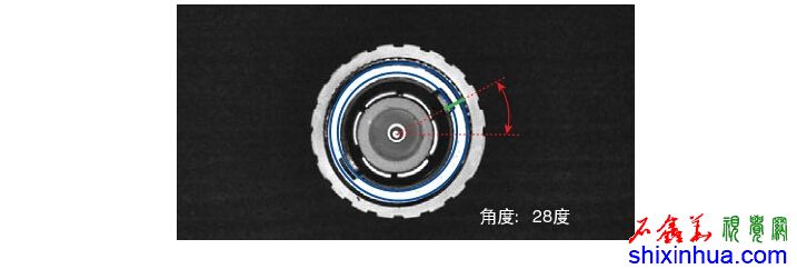

          示例3. 使用边缘位置的圆周区域进行检测
    通过将测量区域设置为“圆周”,测量槽口的角度(相位)。

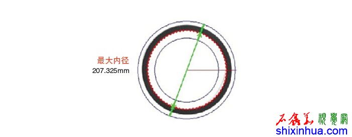

           示例4. 使用趋势边缘宽度进行检测
    使用“圆周”区域的趋势边缘模式扫描内径并计算圆度。
