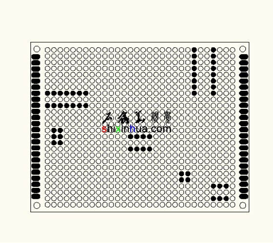

    最近在学labview,知道可以利用在图片上划线,但是那个需要起始坐标和每一步的终点坐标,想问一下,要是坐标很多的话,有没有简便方法,不可能是每一步的坐标都标出来吧?
    比如这个电路板,要是要跟着这个黑点划线的话,难道是要标注出每个点的坐标么?
    有没有可以直接导入的方法~!?
    谢谢各位大神!!!

    这个好像没有现成的,比较麻烦。导入功能,只听说过可以导入SOLIDWORDS的,CAD、PROTEL的能不能导入就不清楚了。

    谢谢了,我已经知道怎么做了。用模式匹配找出坐标就行了。
