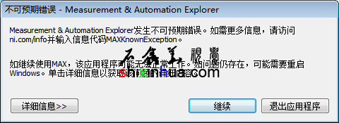

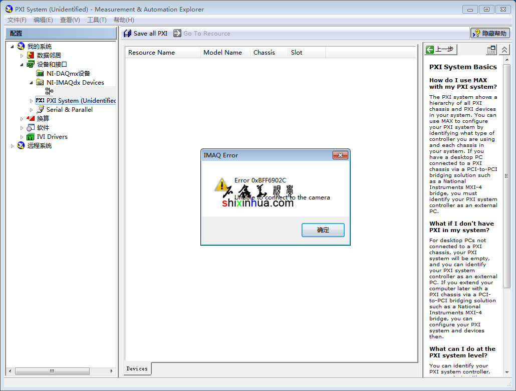

    在measurement automation 中打开相机显示错误error 0xbff6902c,连接方式是以太网。在网上查了,都说是360问题,但是我卸载了360,关了防火墙,重装了Labview,还是不行。求大神指点!!!

    杀毒软件、防火墙、巨帧、IP地址、Packsize等等
    石校长说的我都试了,还是不行:(

    也有可能本身就不支持。
